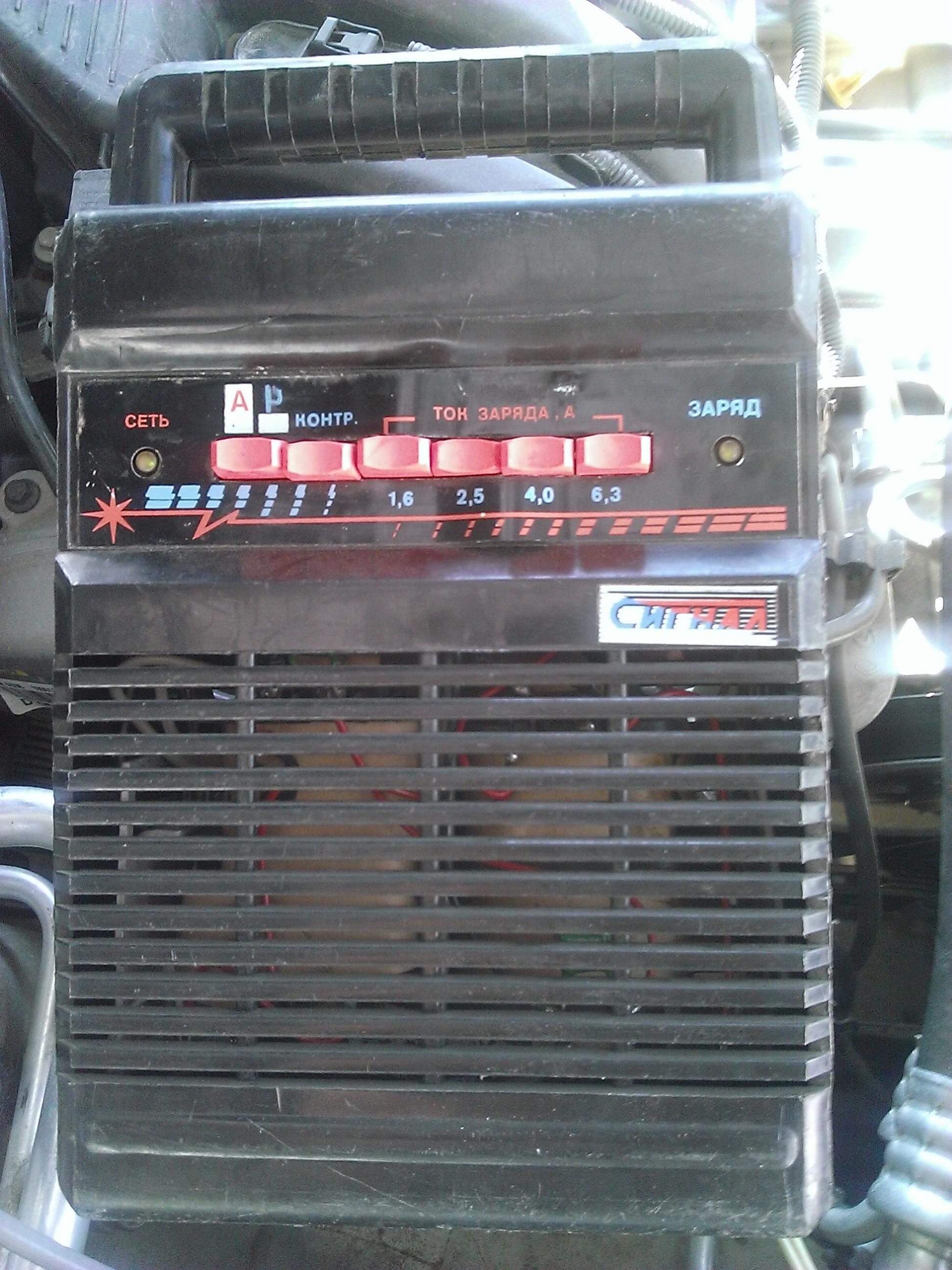

Лет 25 назад приобрел этот агрегат. Диапазон зарядного тока от 1.6 до 6.3 А. Работает в двух режимах: автомат и ручной. На автомате зарядка чередуется с паузами, чем больше заряжается АКБ, тем длиннее паузы. В ручном режиме зарядка идет постоянно. На автомате с зарядным током 2.5- 4.0. двух, трёх часов хватает для полной подзарядки. АКБ с машины не снимаю, клеммы не отсоединяю. Ручным режимом практически не пользуюсь.

Dok., А если у него напряжение 16V,а вы его не отсоединяя клемм в бортовую цепь погнали?
20.01.2015, 21:45
#959
Регистрация: 09.11.2013
Сообщений: 554
Время онлайн: 4 мес. 3 нед. 6 д. 1 ч. 30 мин. 10 сек.
: 2370
Был(а): 15 мая 2023 14:54
Адрес: г. Ставрополь
Re: Аккумулятор
Сообщение от Михалыч35
С чего Вы взяли что у него напряжение 16V? Напряжение при зарядке от 13 до 14,3V, как и у генератора. К тому- же каждое отсоединение клемм, это перезагрузка БК, часов, автомагнитолы. Лишний головняк. Там ещё заложена " защита от дураков" , если в момент зарядки запустить двигатель, он сам отключается.
20.01.2015, 22:17
#960
Регистрация: 13.01.2012
Сообщений: 4,896
Время онлайн: 11 мес. 2 нед. 4 д. 22 ч. 24 мин. 34 сек.
: 4078
Был(а): 14 июн 2025 19:24
Адрес: ЧЕРЕПОВЕЦ
Re: Аккумулятор
Dok., Ты мерял?
