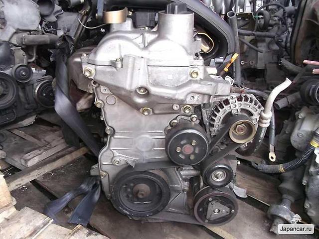

Всем привет!!!Вопрос вот в чём состоит.Кто не будь знает как на нашем двс поменять приводной ремень?Потому что у нас нет ролика натяжителя.

неужто уже ему пипец пришел ? менять с разрезанием старого и натягивают новый

Как это нет? На ниссанах был...

нет его

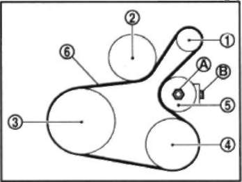

а чем тогда натягивается?
такая схема была

Может там типа генератор на пружине или ещё какой другой агрегат, должно ведь что-то делать натяг!

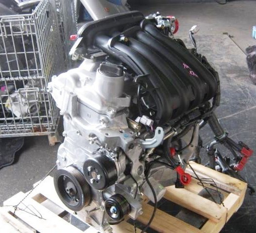

вроде все на месте

да что вы мучаетесь ? откройте капот на рестайле и убедитесь , что не тот , что у вас на фото...у нас коллектор не такой даже

Добрый вечер, когда крышку ГРМ ОД ставил на новый герметик, снимали и одевали ремень следующим образом, один человек проворачивал шкив коленвала, а второй небольшой монтировкой заправлял ремень.
