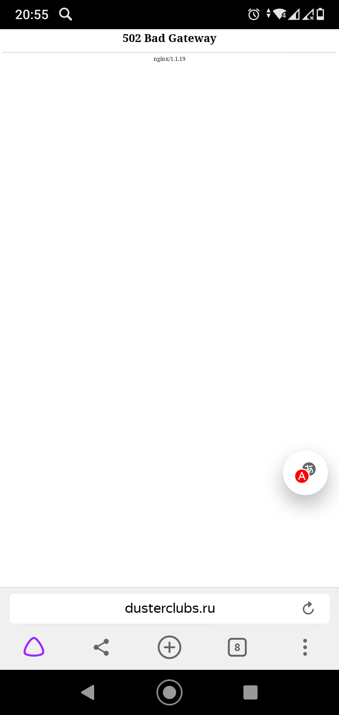

Пару недель как появился такой трабл при попытке открыть темы форума. Закономерности никакой не прослеживается. Одна и та же тема может открыться а спустя несколько минут выскакивает такое окно. В чем проблема,други? Выручайте
Перелогин как самое простое, но надёжнее и надолгее))) чистка куки и кэша.

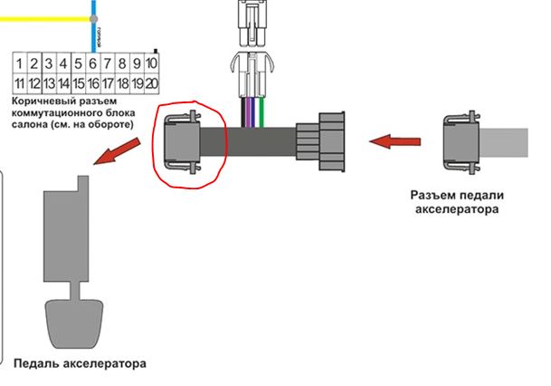

Всем привет! В прошлом году установил на Дастер (2 литра, 4х4, 2013 г.в.) круиз контроль DRIVENGE RED-01M. Сразу выявилась следующая проблема: разъём переходника болтается в разъёме педали акселератора. «Усики» не фиксируют его и сам он как будто тоньше родного. Через некоторое время из-за плохого контакта начали выскакивать ошибки («чеки», «пилы» и др.). При установке родного разъёма проблем нет. Фирма с гарантии съехала, точнее сначала сказали, что вышлют новый переходник, а потом замолчали. Трубку не берут, на письма не отвечают. Хочу попробовать заменить сам штекер, но где его найти? Может знает кто. Спасибо!
