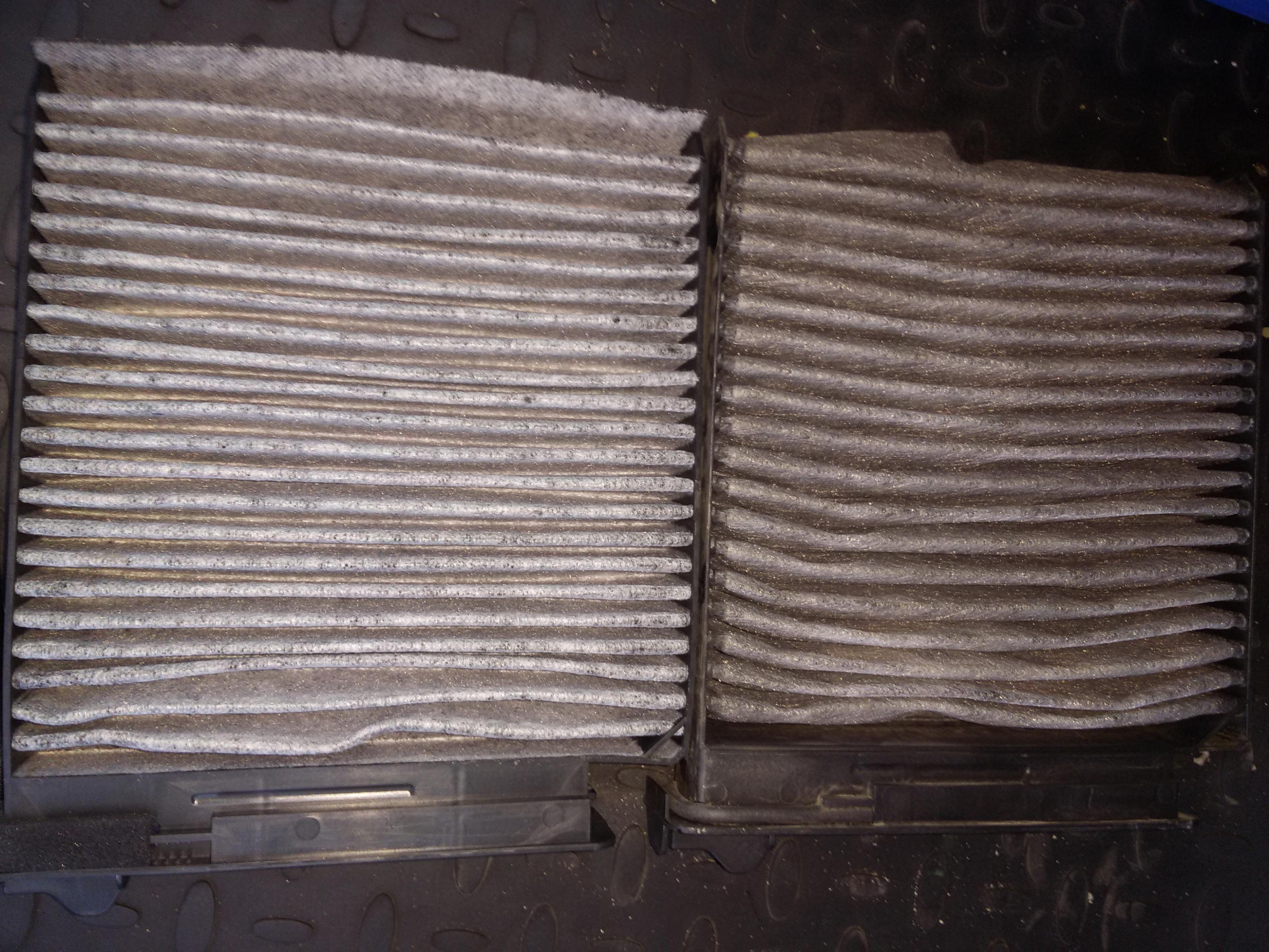

Вот так запросто меняется салонный фильтр.
Краткая выжимка из темы сделанная
Antakam
Antakam
Думал, что взять. Полистал с десяток страниц назад, вот что вырисовывается:
LYNXauto LAC-215C гонял по полям не мало, не сказал бы, что пыль "прёт" в салон, учитывая жару под 45 градусов, постоянно с кондеем на " 2-ке", но однозначно пыли намного меньше, чем со стоковым. Стоковый в городе за неделю салон пылью "усаживал" по полной, а с этим только после отпуска (через 5 недель) торпеду протер.
при установке треснул каркас
FRAM CFA9691 угольный, по качеству пластика гораздо лучше родного Валео, выштамповка абсолютно идентична. Сегодня ощутил все прелести нового фильтра, несмотря на то что сегодня гораздо холоднее, в салоне стало на пару порядков жарче.
BLUE PRINT ADN12506 один в один как снятый Валео установленный с завода. В общем качество мне понравилось
AG136cfc GOODWILL DD-0048672 уголь в нем как будто перемешан с материалом на стадии изготовлении самого материала. Всяко лучше некой ваты которая была на оригинальном.
GOODWILL AG 557 CF Все нормально и на год хватает
DEXTRIM DX4-1038/C Воздух стал получше. Только нет на нем защелки. Входит свободно и выходит тоже. Но не болтается!
никаких проблем
FA-P 4007 один в один. Он по прежнему самый дешевый. Качество фильтра не лучше нашего цитрона (TSN)
TSN 97476 налета пыли нет на панели, а вот поток воздуха стал поменьше из за более плотного материала фильтра. при установке была слишком жесткая резинка, пока с оригинала не переставил, защелкнуть не мог
NPA NP511-09312 угольный, пропитан, у него 3 слоя : белый слой, затем чёрный который значительно толще, и снова белый. встал не хуже родного, защёлка защёлкнулась
воздушный фильтр 27891-AX010 / 27891-AX01A / 77 01 059 997/82 01 153 808 по размеру DACIA DUSTER логан,
aliexpress
угольные. Вставлять труднее, складывается тяжело, жесткий. Воздух свежайший идет, ощущается просто очень. Особенно с кондером заметна свежесть
NF6349C NEVSKY FILTER что-то было не так в конструкции фильтра, поэтому он не влезал
JAPANPARTS FAANS6 Пластик тонкий и жёсткий,при попытке поставить сломался в нескольких местах из-за того что фильтр чуть не соответствует размерам оригинала
ASAM не защелкивается снизу как родной. Посмотрел на родном есть выступ на защелке, а на этом все гладко. В результате стоит с перекосом и снизу на три сантиметра не заходит
По качеству пластика проигрывает родному Valeo. Маркировка только на фильтрующем элементе нанесена. Фильтрующий элемент бумажный. Края в облое. Но установился и защелкнулся нормально
обратил внимание, что на всех фильтрах край ,после снятия, загнут вовнутрь. Значит остаётся приличная щель для мусора. видимо от того, что при установке его сжимают внутрь к центру и он в гнезде уже не распрямляется. Это Sakurа, Good Will...только Valeo после замены принял прежнюю форму, т.е выпрямился.

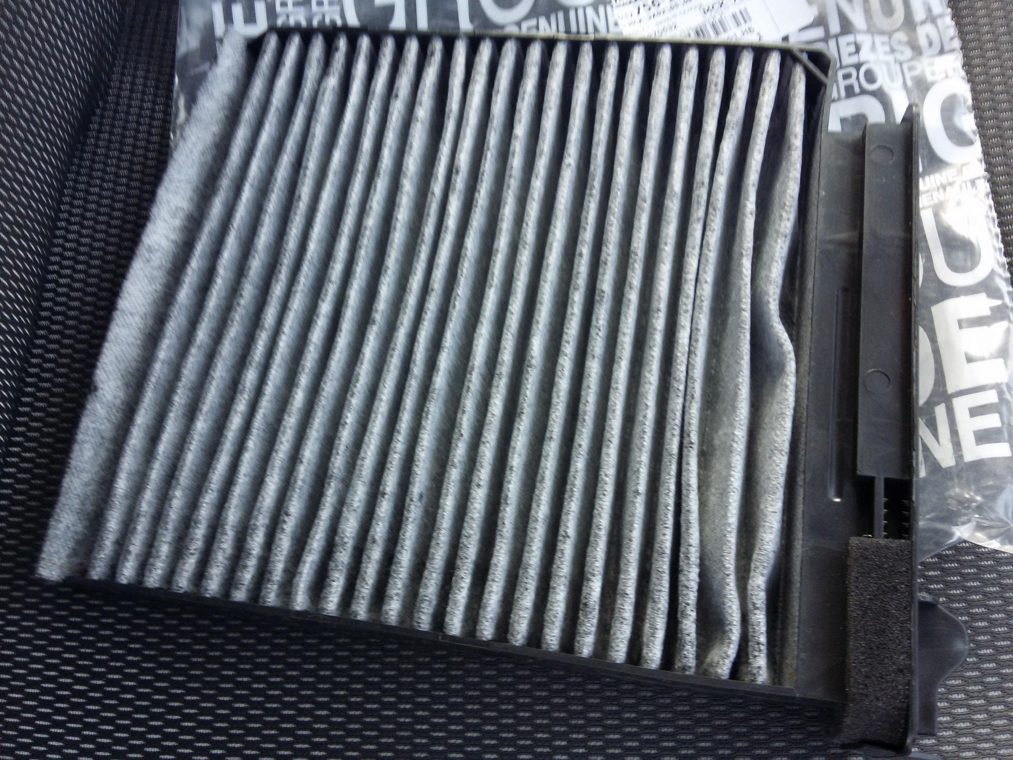

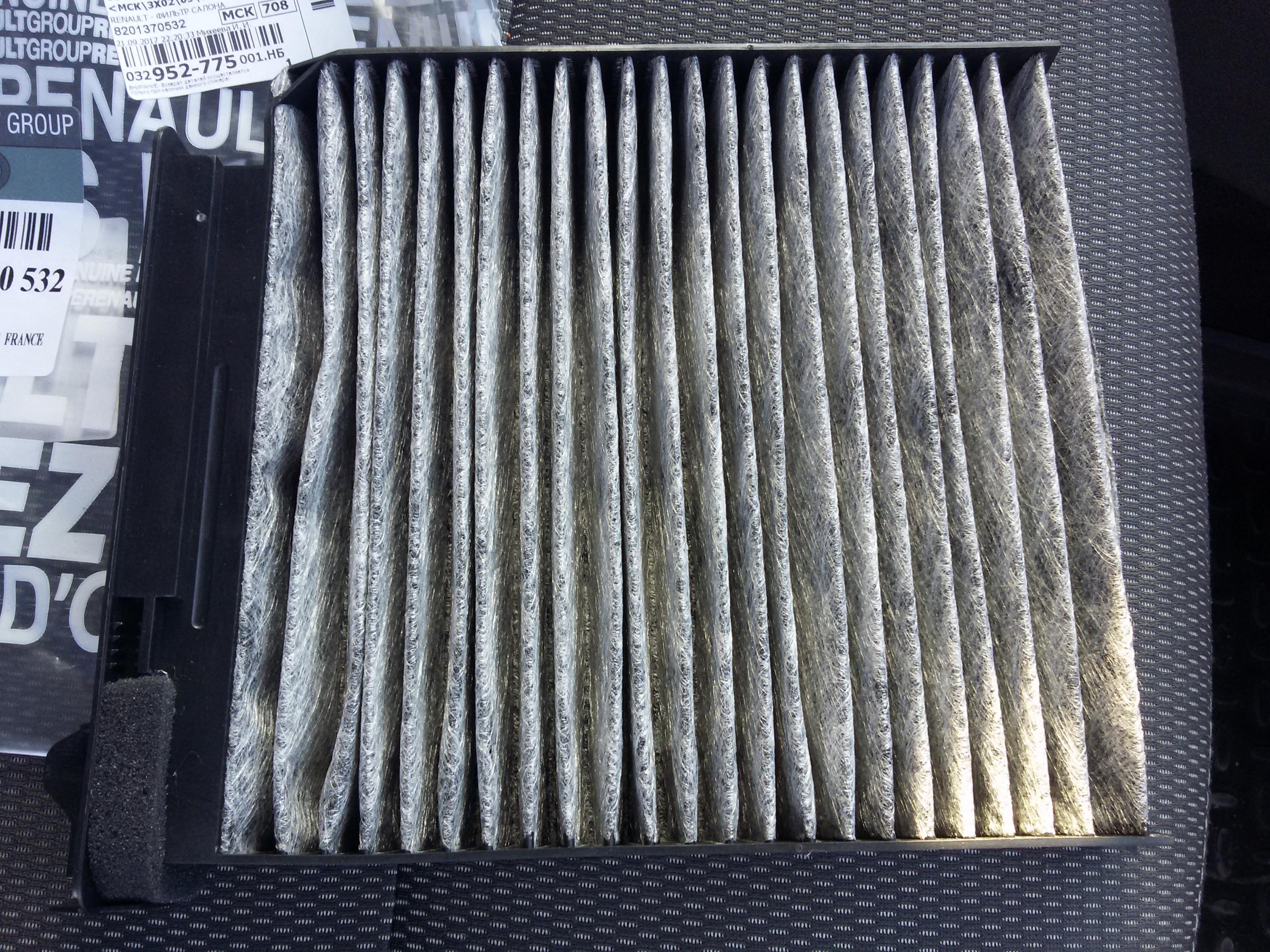

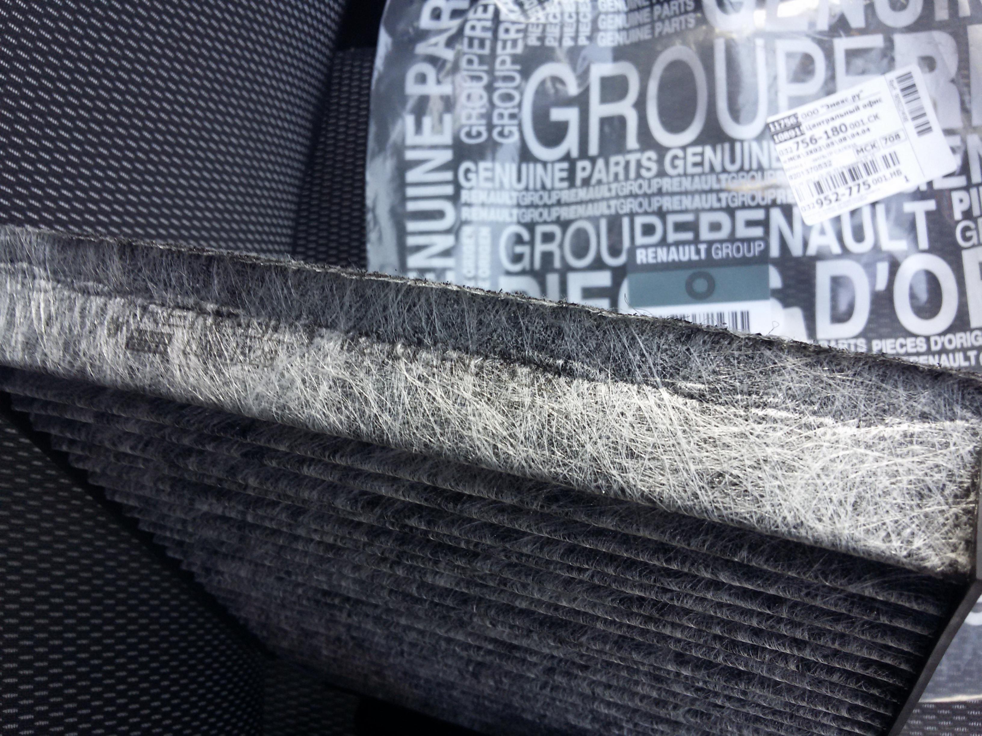

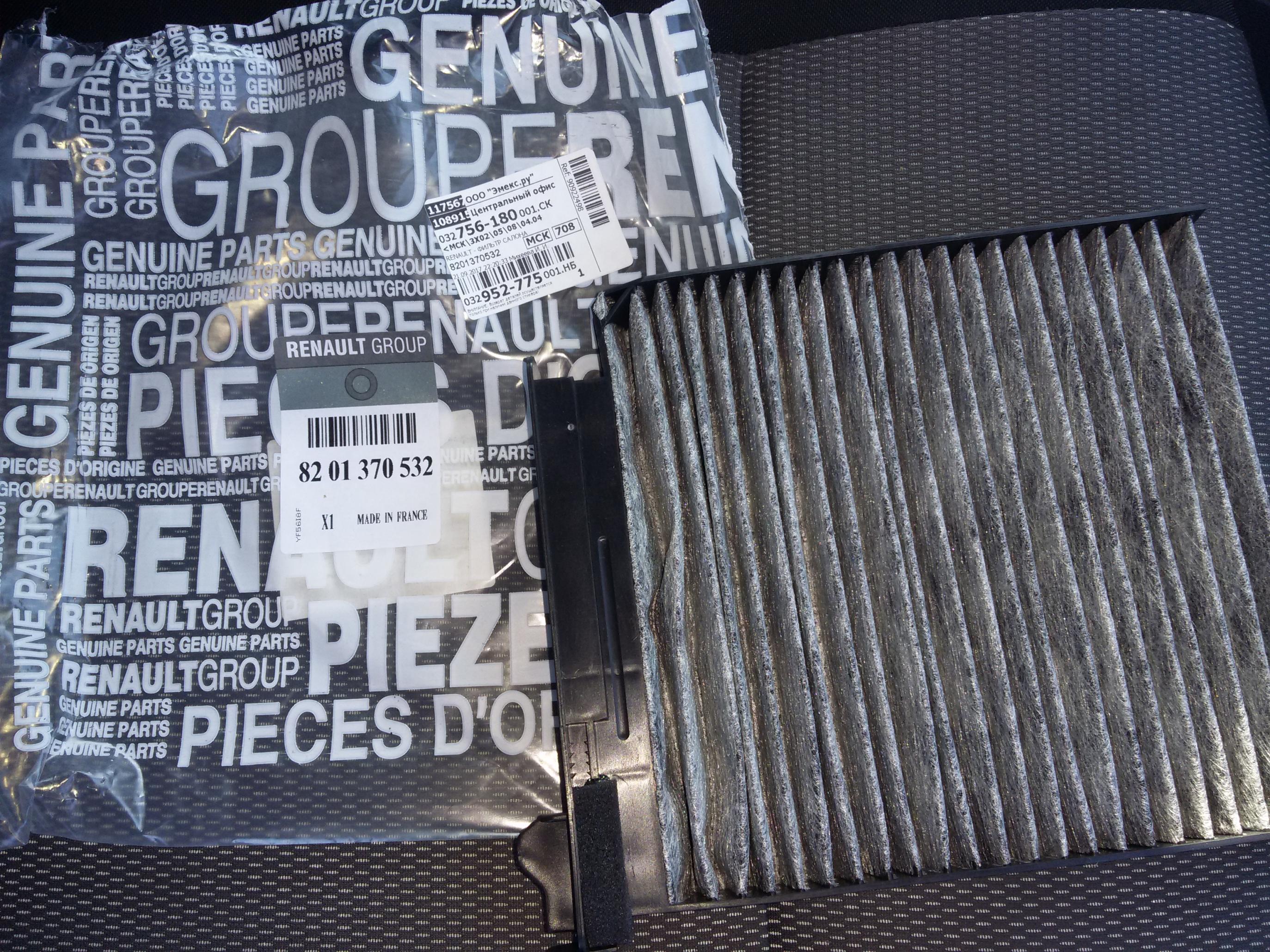

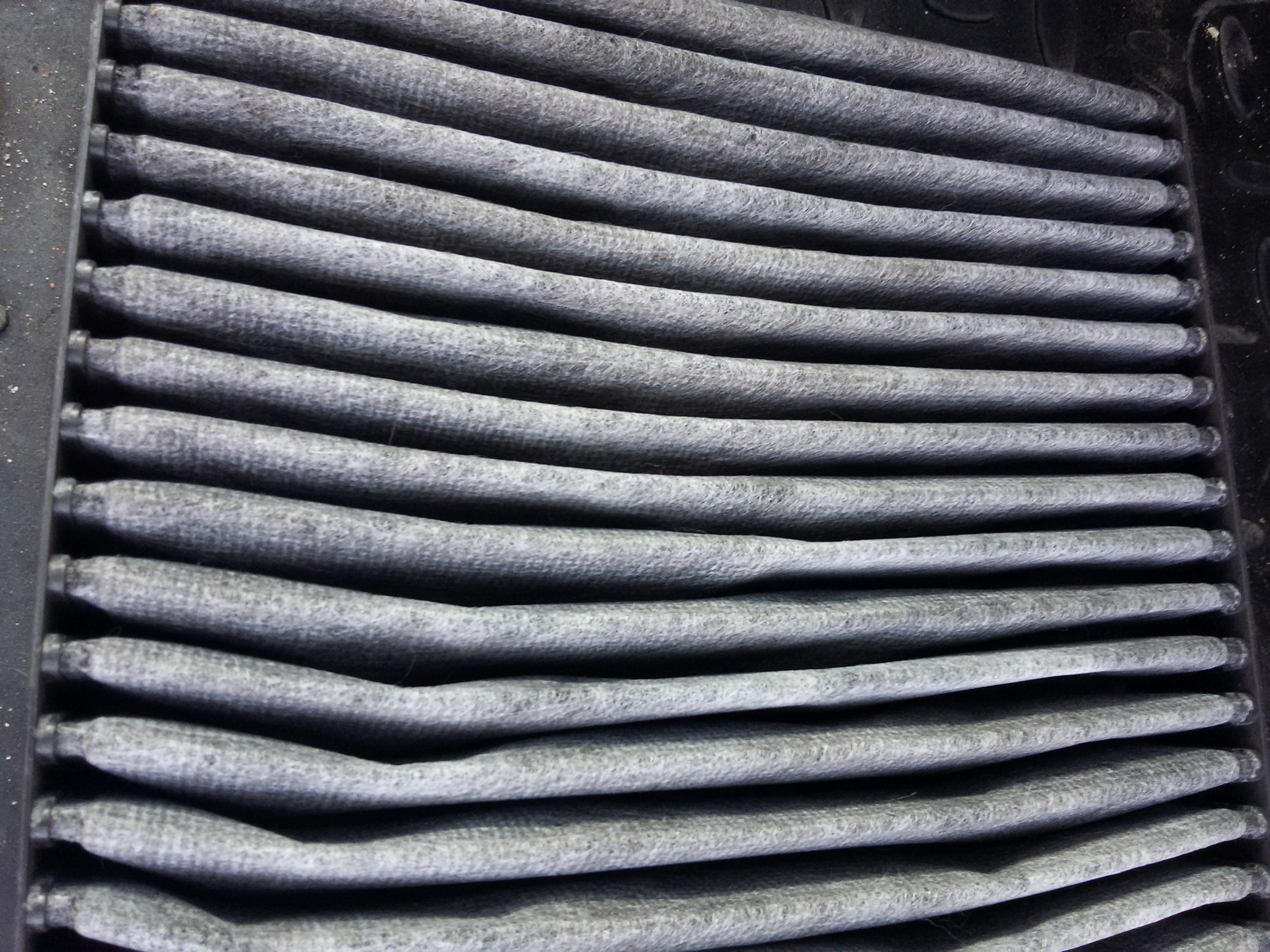

Заказал по традиции угольный оригинал 8201370532.
Сразу обратил внимание на упаковку, раньше всегда был в коробке, сейчас в пакете.
Раньше номер был нанесен на пластик и был указан производитель Purflux, сейчас еле видный номер на фильтрующем материале с надписью Рено.
Сам фильтрующий материал похож, но приклеен задом на перёд, и теперь законцовка у гармошки смотрит не по феншую.
Ещё заметил, что на старом гармошка фиксировалась специальными выступами-направляющими в рамке, а сейчас просто приклеена к плоской стенке. Вот фото старого:
Уплотнитель на рамке теперь не резиновый, а из поролона.
Либо сменили поставщика, либо подделка всё таки. У кого есть опыт по оригиналу в последнее время поделитесь как у вас.

, Не скромный вопрос: заказал где? Не зная поставщика сложно судить о подлинности изделия.
Например у нас Автодок регулярно экономит на объёме упаковки и зачастую доставляет помятые фильтры без внешней упаковки.

Заказывал через Emex, открыл с ними диспут, они даже согласны вернуть деньги
Сейчас разглядывал фото с номером, разглядел логотип производителя MANN, так что скорее всего это оригинал, просто поставщик теперь другой. Жалко, у Purflux качество было намного лучше, и гармошка по феншую

, По материалу на невский угольный похож один в один.
На картонной упаковке апостроф в виде запятой, вместо прямоугольной палочки является косяком. Не знаю, почему у подделок это такая проблема найти в шрифтах прямоугольный апостроф. Для меня это загадка...
Заехал в магазин, пощупал фильтра. Купил в конце-концов из наличия BIG GB-9906. Что хочу сказать, все таки по продуваемости, особенно в зиму лучше конструкции, чем у оригинала (пластиковой сеточки с набитой ватой) фильтров не встречал. Те, что щупал - настолько плотный прессованный синтипон, что забьется на первых км и не будет продуваться вообще!!! Решил, что продую очередной раз оригинал и оставлю до весны. Пробегу на нем всего 11000 км. Крупного мусора из-за установленной нержавеющей сетки на решетках нет вообще.
Кто нибудь встречал именно аналог оригинала по конструкции по вменяемой цене?

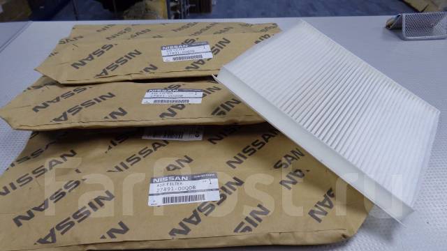

Кто ставил салонный фильтр от Nissan Terrano
27891-00Q0B
В сети нашел только одно фото
В комплекте должна быть и крышка.
27891-00Q0B
Я ставил 27891-AX01A - этот как раз с "крышеччкой" - самые лучшие впечатления, но дорого.
Если я правильно понял 27891-00Q0B - без крышки, которую от старого фильтра взять можно. Возьму на следующую замену.

поставил фильтрон..... да ну его нафиг, та же конструкция, крышечка отдельно и сам фильтр отдельно. как по мне это жутко не удобно, чего только стоит запихнуть его, уже одно мученье, да и сам фильтр толком там не расправляется внутри.
не знаю кому как, но я больше эту конструкцию точно не куплю.
з.ы. дорестайл.

Не знаю, фильтроне не щупал, а вот Ниссановские - понравились.
Рамка при установке не деформируется, т.к. её просто нет.
Фильтр прекрасно распрямляется и отлично перегораживает проходное сечение.
Возможно дело в разном производителе "фильтрон" и "27891-AX01A"?
Идея то правильная - зачем за крышечку каждый раз платить?

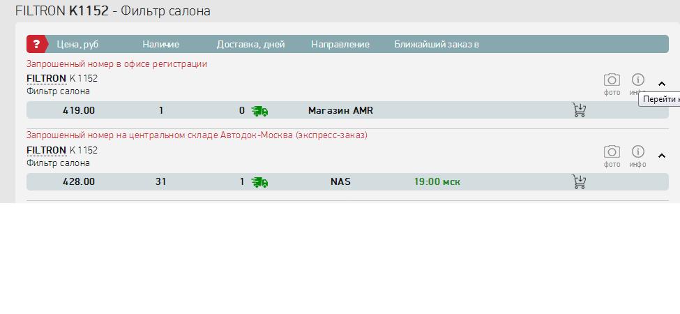

Управдом
FILTRON K1152
не сильно дешевле оригинала, ... до этого ставил какой то попроще но конструкция как у родного.(с разделением екзита и икснекста часть историй заказов потерял и не стал по новой регестрироваться)
имхо, как раз в крышечке и есть весь смысл, у нее есть продолжение в виде двух пластиковых усов на которые напаян(или приклеен) сам фильтр.... такая конструкция и устанавливается быстро как в ролике, и фильтр всегда распрямляется
