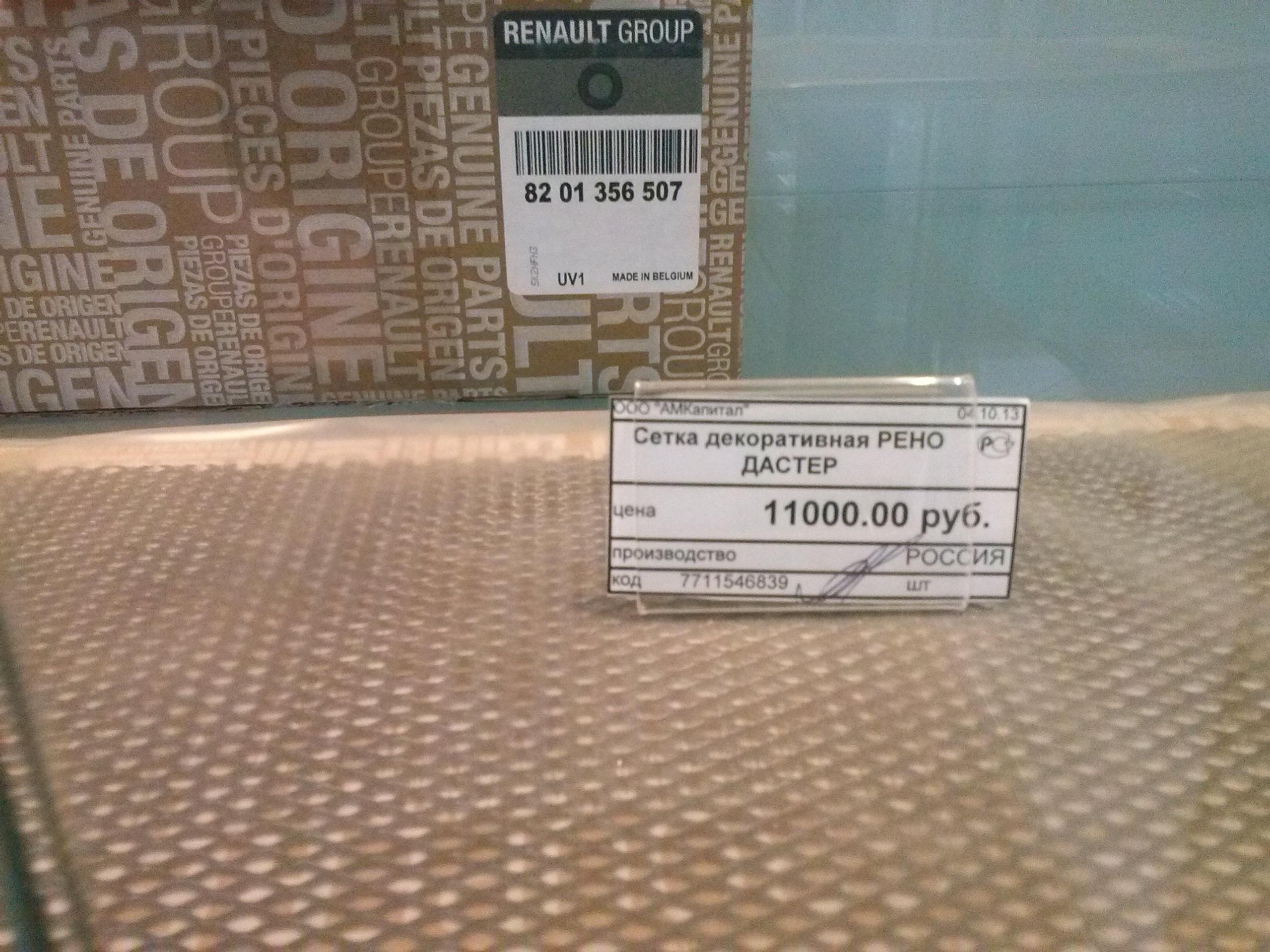

Зашел случайно в Рено-Автомир в Москве.
Чет дешево, для сетки из ЗОЛОТА практически бесплатно - надо брать!

Сообщение от Vas/Vas
в ПА такие же продаются по 4,5кр
   Я чуть заикаться не начал!!!! Беспредел!!!!
У нас на Кашкай дилер 5 рублей просит за сетку, но тут 11 .....
