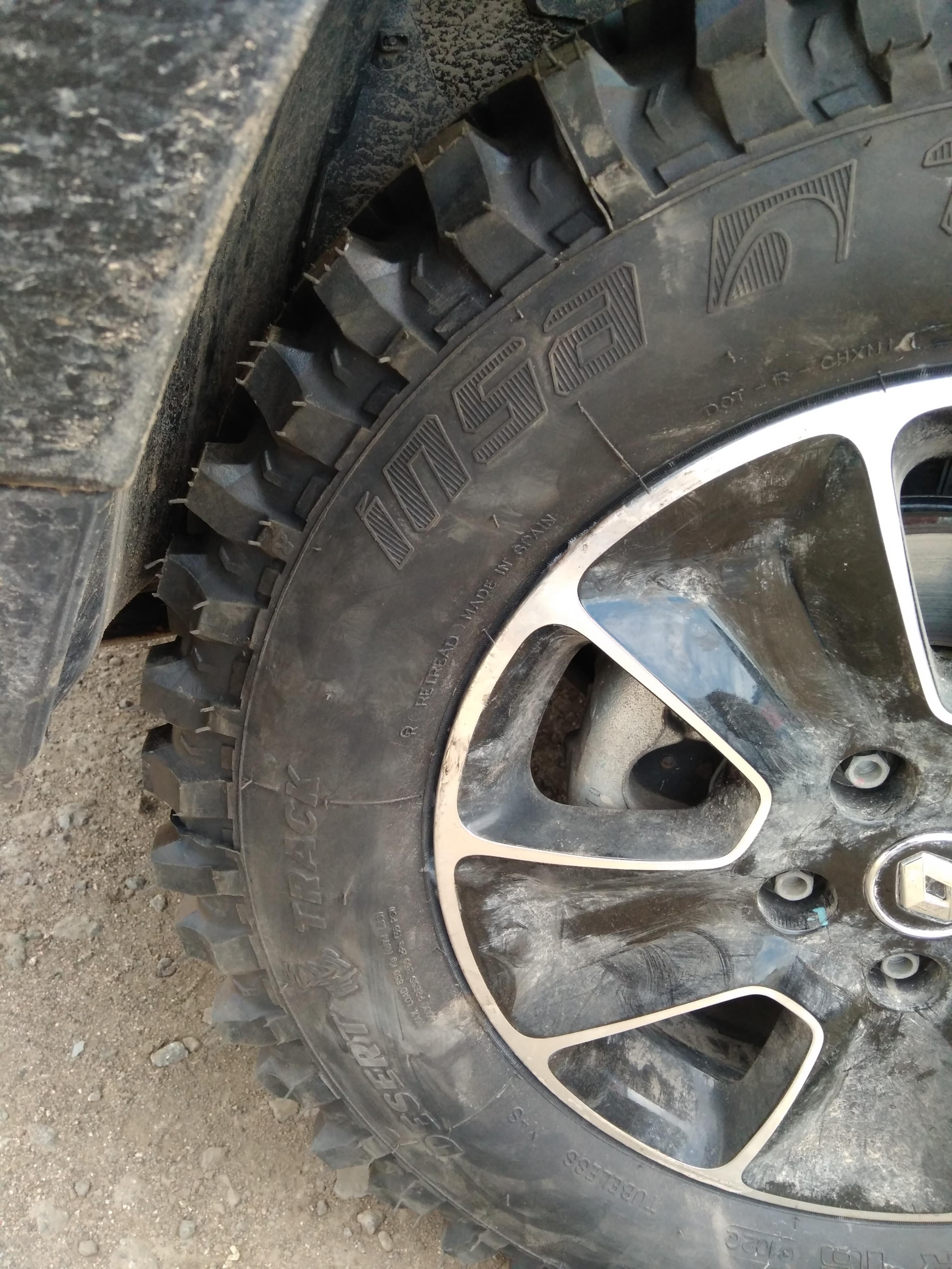

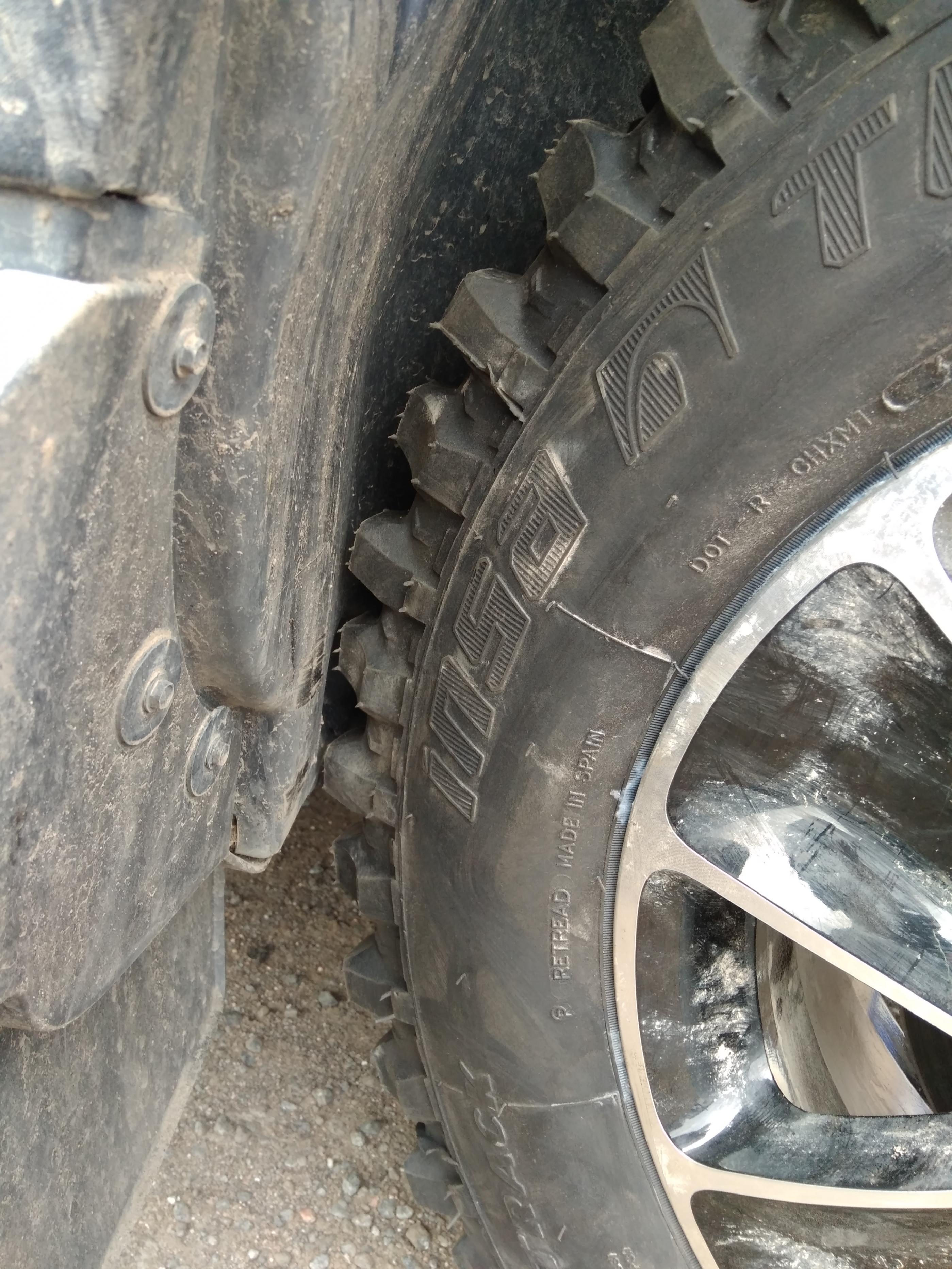

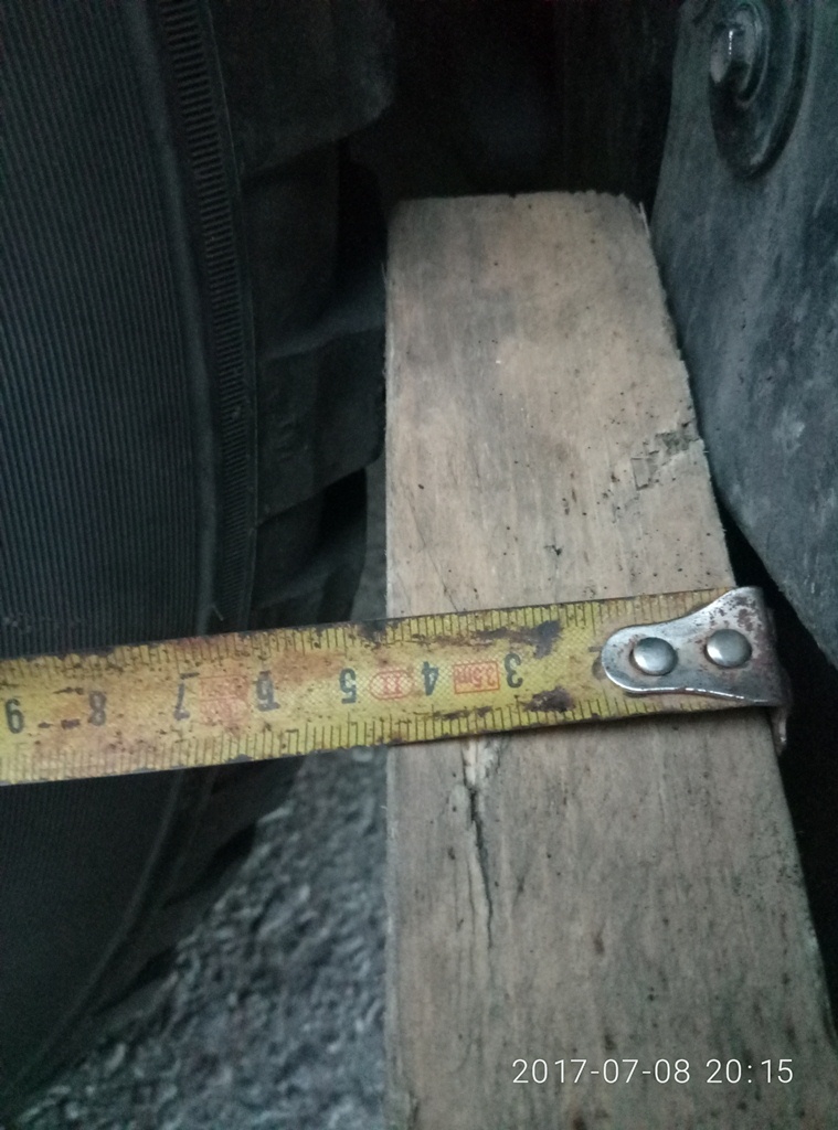

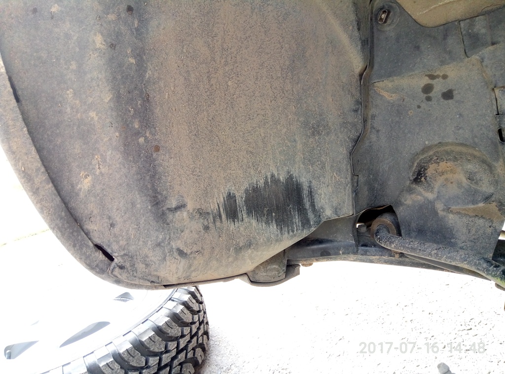

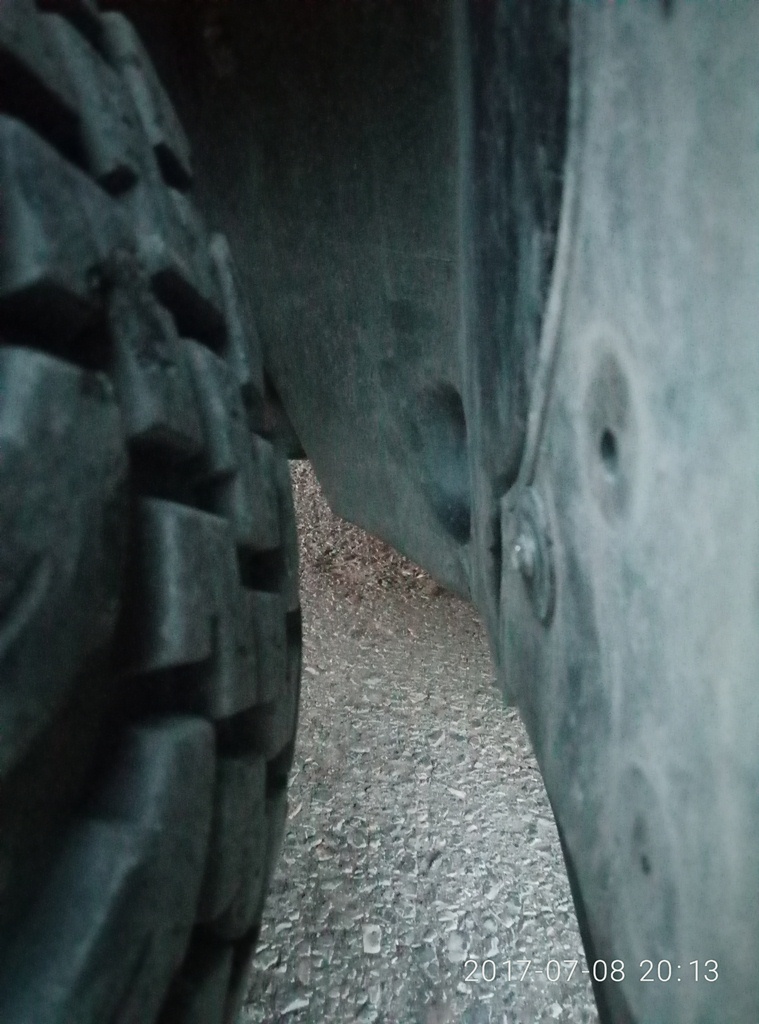

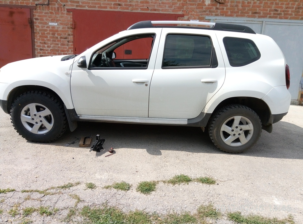

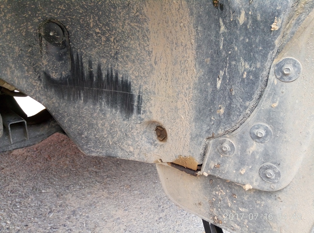

Где цепляет 225/75/16 (744мм +-1) с доработанным ребром. Последние 2 фото сток размер с доработанным ребром.

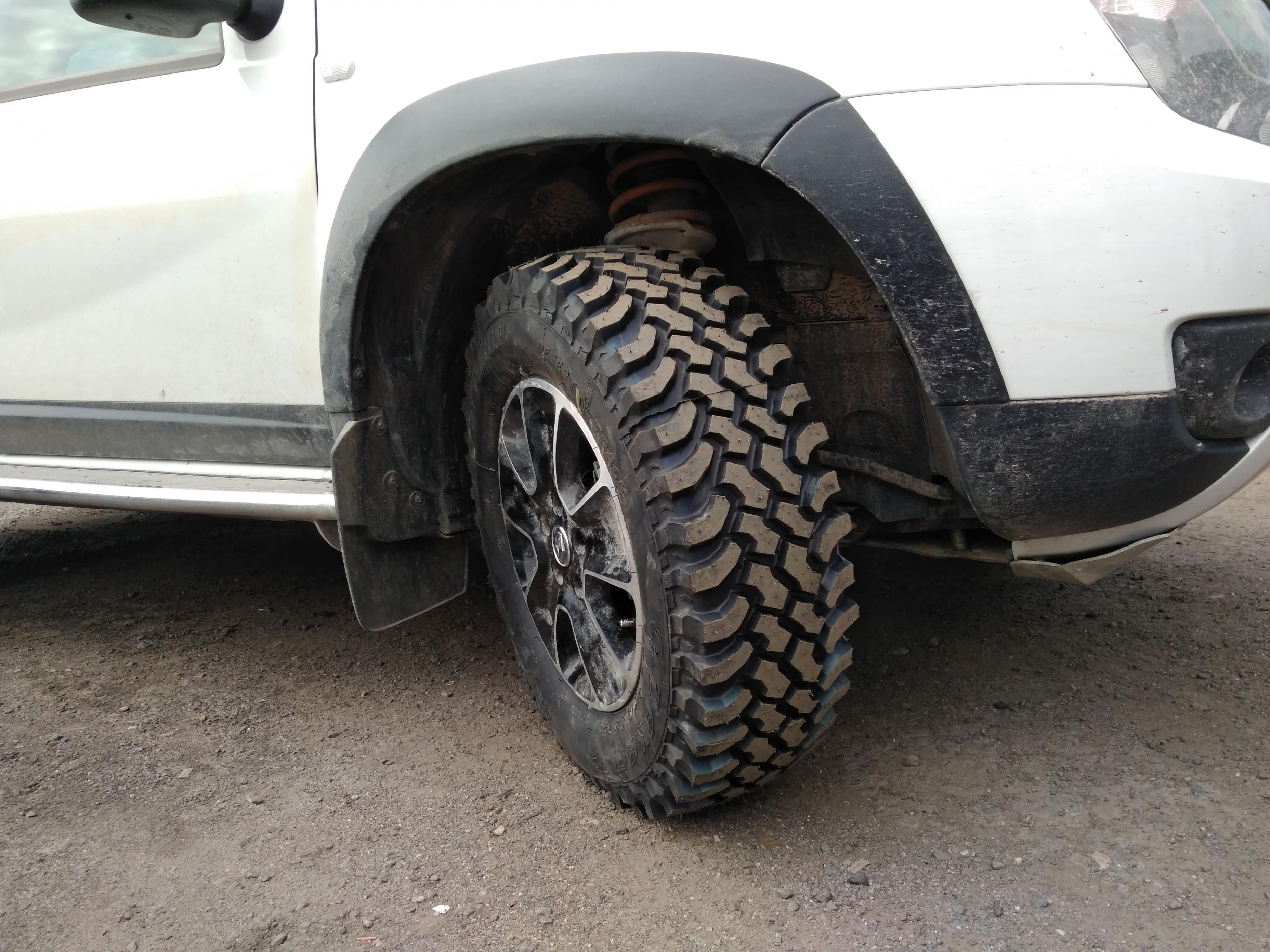

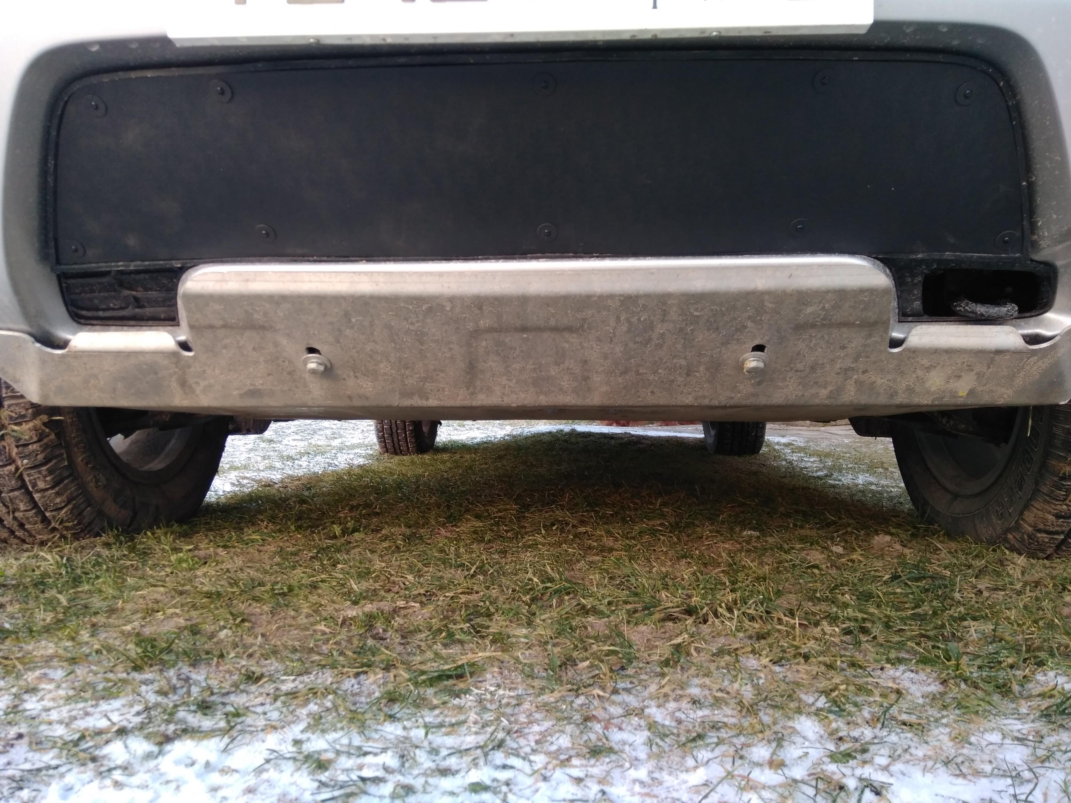

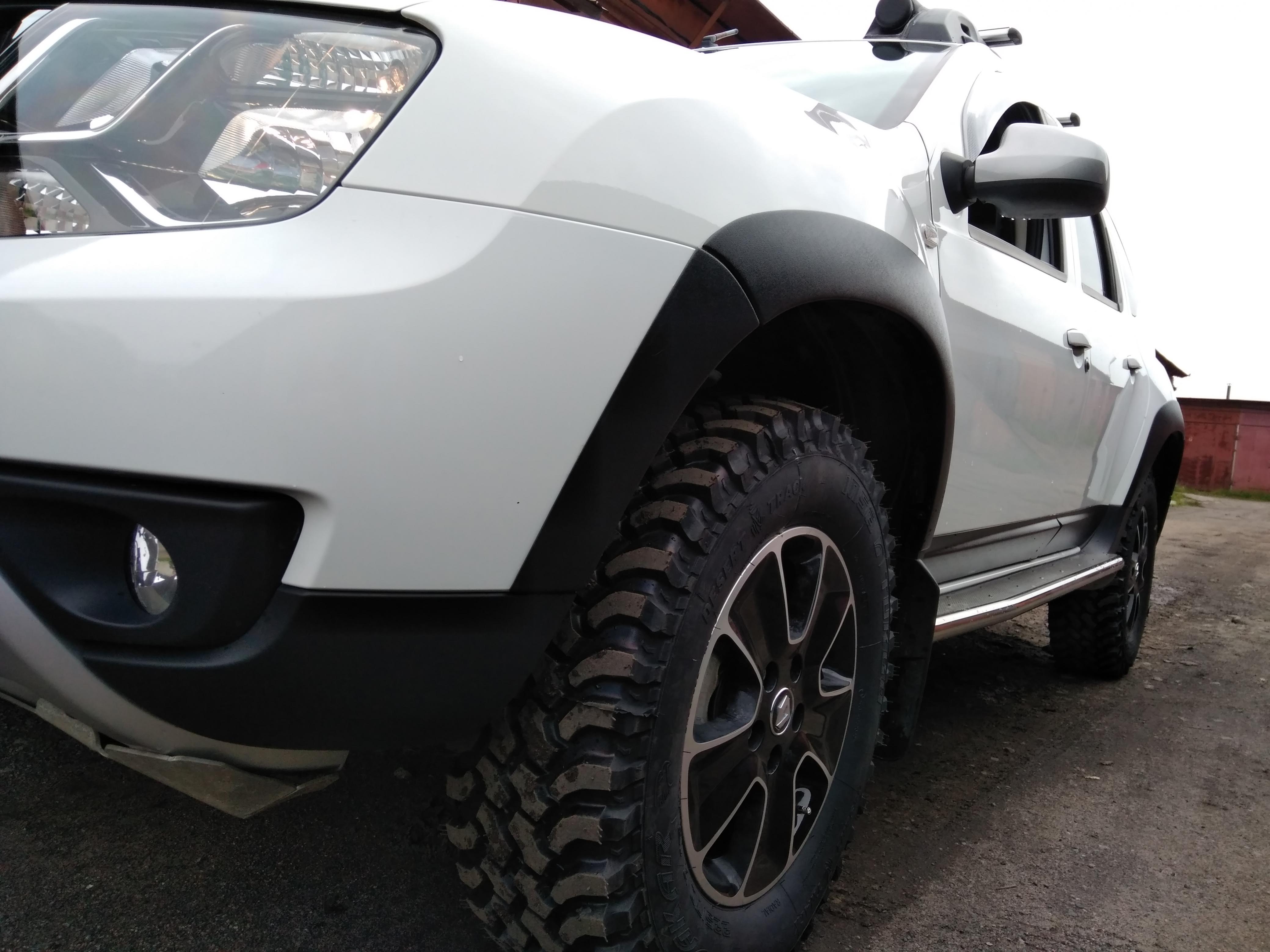

Поставил себе вот такие тапки: Insa Turbo Dakar (225/70/16).
Пока впечатления двойственные... проходимость заметно лучше, но и акустический дискомфорт прибавился (я предполагал, что гудеть будут, но не настолько ). Отзывов о реальной эксплуатации не много, поезжу посмотрю как они на износ и в целом "рулятся".

Протектор впечатлил! Только я на каждый день,наверное,не рискнул бы себе такие ставить

Если катаетесь по городу, более того скажу, ее не нужно ставить вообще))
В идеале подходят для проселка, по трассе и городу очень гудят.
