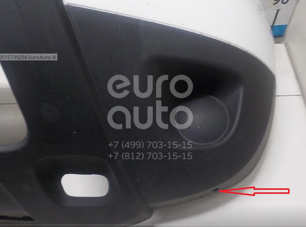

Я бы начал с регулировки фар, левая фара конкретно светит выше правой.....
а для регулировки противотуманок внизу бампера под ними есть отверстие для крестовой отвертки.
