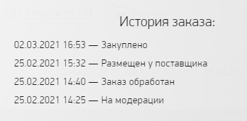

Re: Обсуждение различных видов блокировок и не только для Рено Дастер.
Сообщение от mario
Почему именно из эмиратов? Дешевле?
Я её в наличии в РФ нигде не нашел. 384274N200

Сергей159, RENAULT 384274N200 - Ось сателлита
636.00 1 42 Дилер
на доке, правда у дилера
