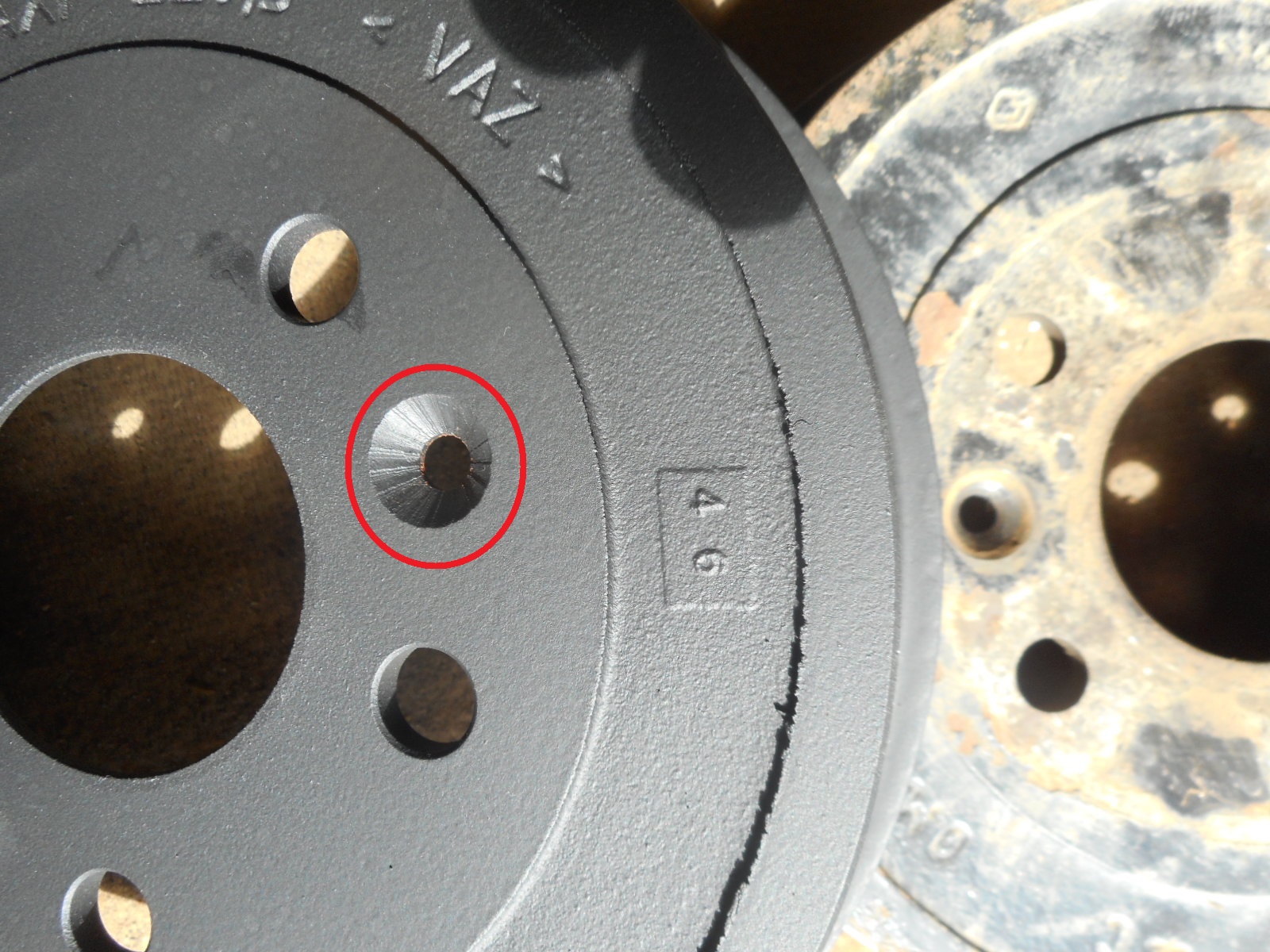

У них и отверстие под малый крепежный винт-потай в барабане другое. В посадочном месте винта сделаны насечки, что не дает шляпке винта прикипеть к посадочному месту, винты откручиваются легко без усилия и срыва граней.(фото)

У них и отверстие под малый крепежный винт-потай в барабане другое. В посадочном месте винта сделаны насечки, что не дает шляпке винта прикипеть к посадочному месту, винты откручиваются легко без усилия и граней.(фото)
Увидел, норм, ударный торекс значит можно не покупать, обойдусь имеющимся мягким торексом Дело техники. Он и прикипевшие срывал.

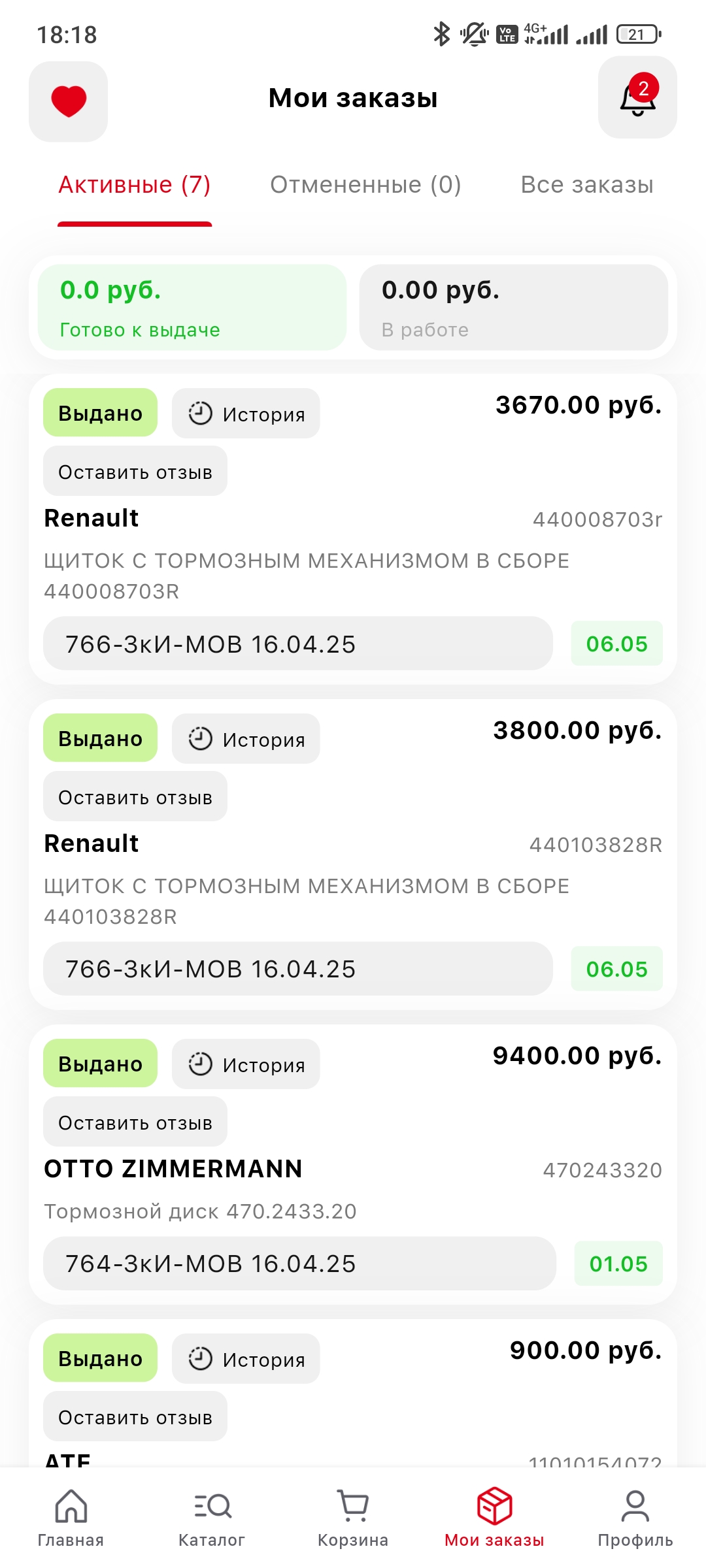

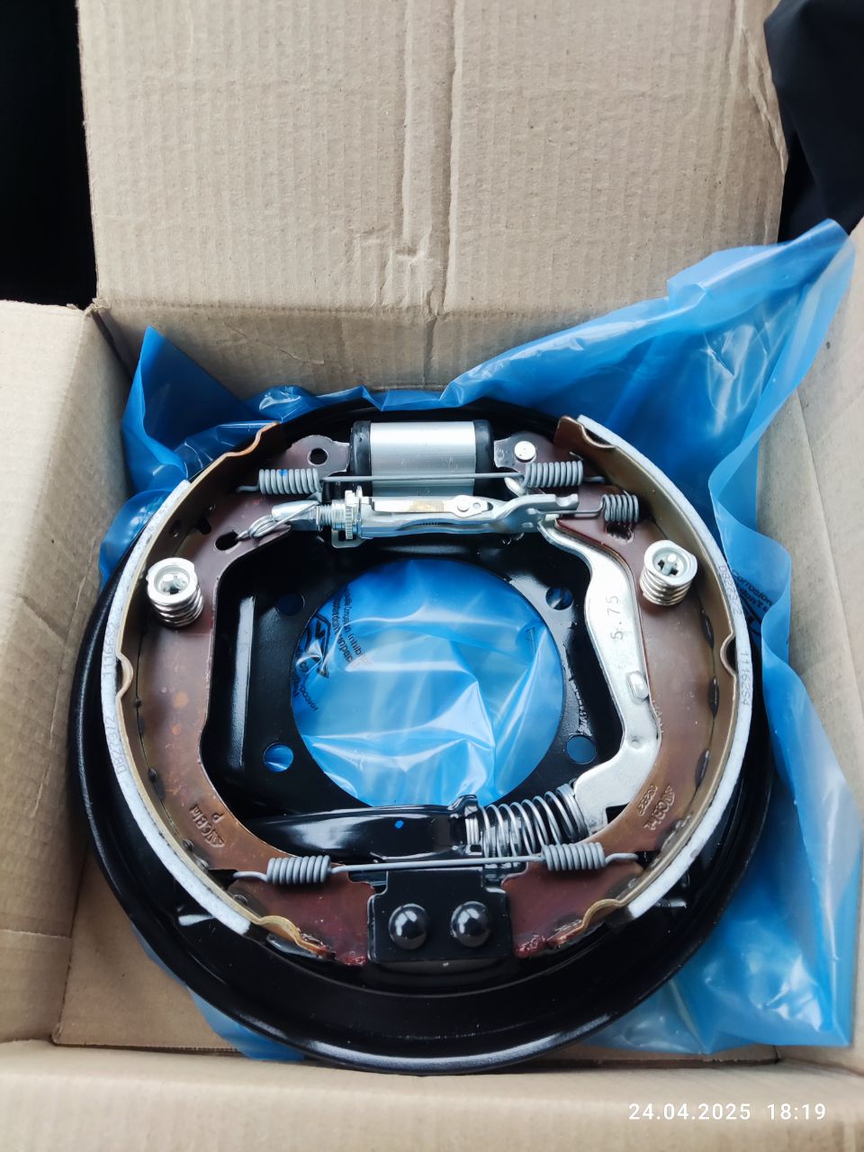

Купил 2 новых оригинальных задних щитка в сборе с колодками, цилиндрами, пружинками и т.д. Цена менее 8000р.

Заклёпка между колодкой и рычагом ручного тормоза традиционно в итоге закиснет на этом оригинале (на аналогах тоже), если самому не переделать данный узел.

Мне колодки не так важны нежели оригинальные тормозные цилиндры и оригинальные механизмы автоподвода с пружинками. По отдельности всё это стоит сейчас очень дорого.
