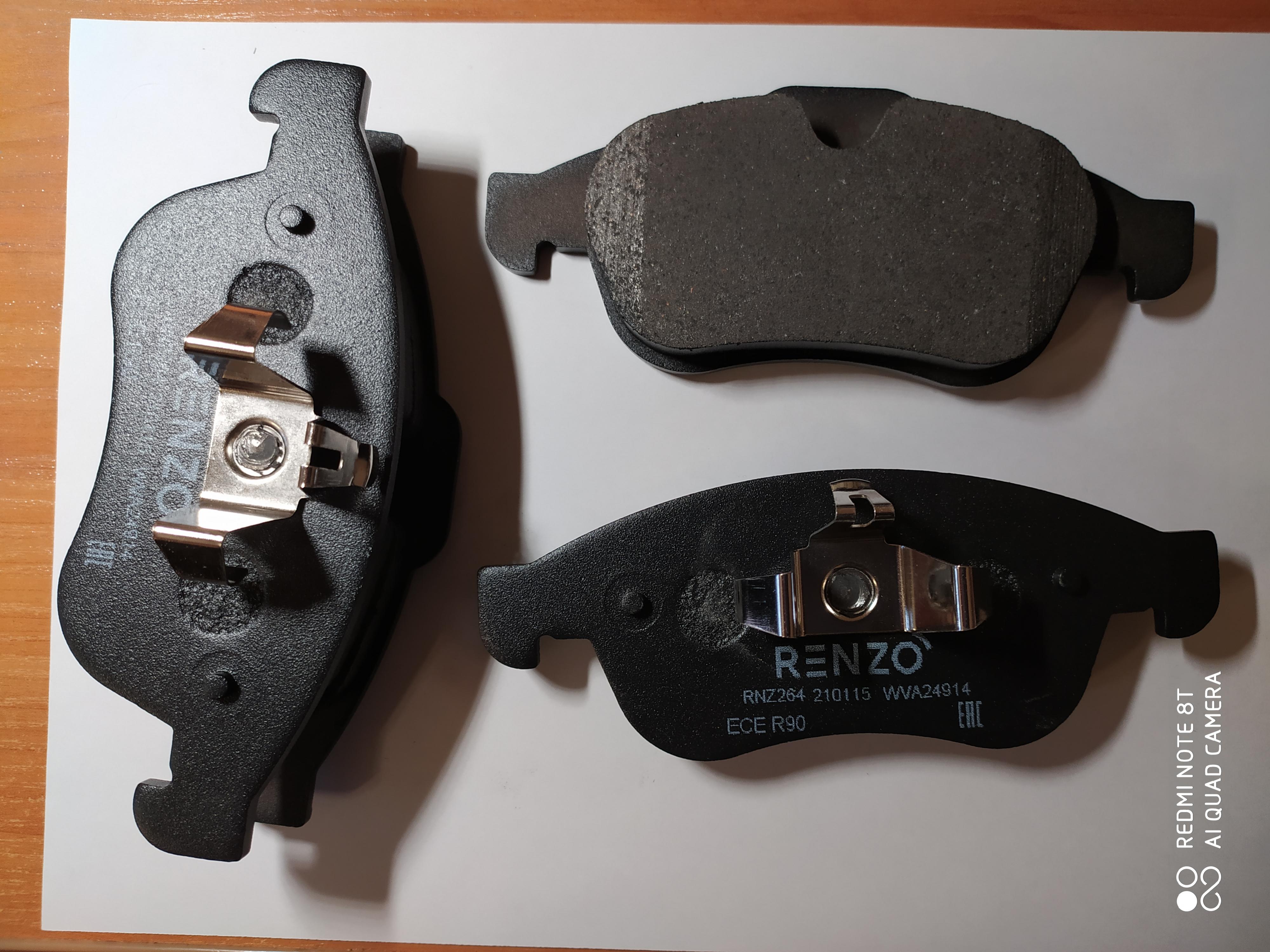

Пришли колодки , которые заказывал в Exist - Renzo 264-1700 руб для Дастер 2.0 2014 года. Купил пока , как экстренный вариант. Но на них нет нарисованной стрелки , как на колодках , которые прикреплены в шапке. Значит ставить вне зависимости от направления вращения колеса ?

Конечно!

Сообщение от serjkenig
Кстати, на колодках Zekkert стрелки тоже отсутствуют.

Сообщение от Сергей А
А первый раз о таком слышу! Ни разу не встречал со стрелками

Сообщение от kval300
Есть и со стрелками, на родных колодках Ferodo 186 есть, на TRW GDB1789 тоже
