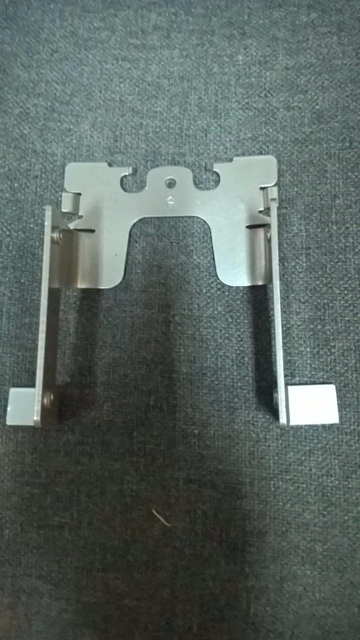

Установка подлокотника фотоотчет от skela
покупаем подлокотник в ексисте.
внешний вид до установки:
отсоединяем верхнюю накладку. она просто на защелках:
откручиваем винты: (есть еще гайка по центру и винт ближе к пассажирам)
и снимаем весь тоннель целиком:
отсоеденяем все провода
поле деятельности
режем ковролин, откручиваем 1 винт крепления сиденья
вставляем кронштейн
и двигаем назад до упора
закручиваем все винты
вуаля, готово. тоннель пока на ставлю, буду терзать авто дальше

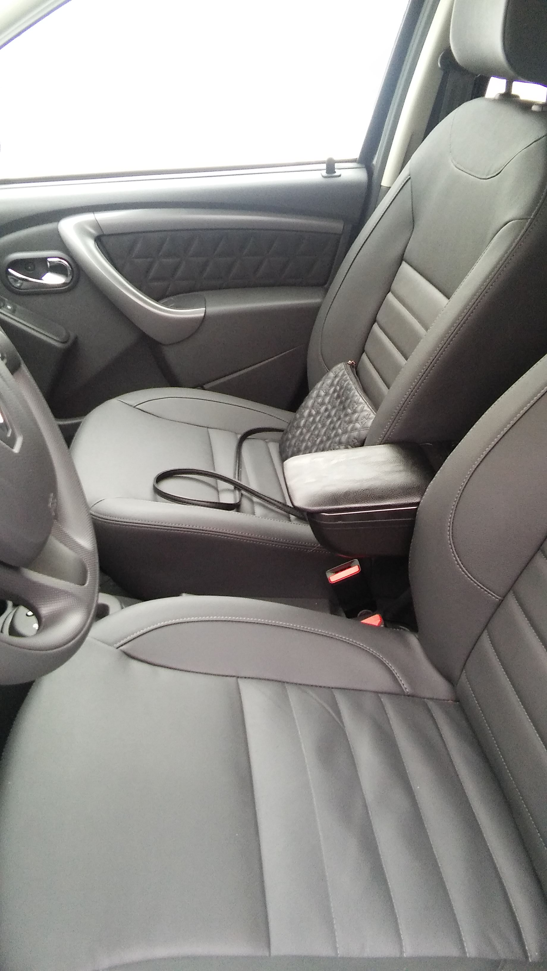

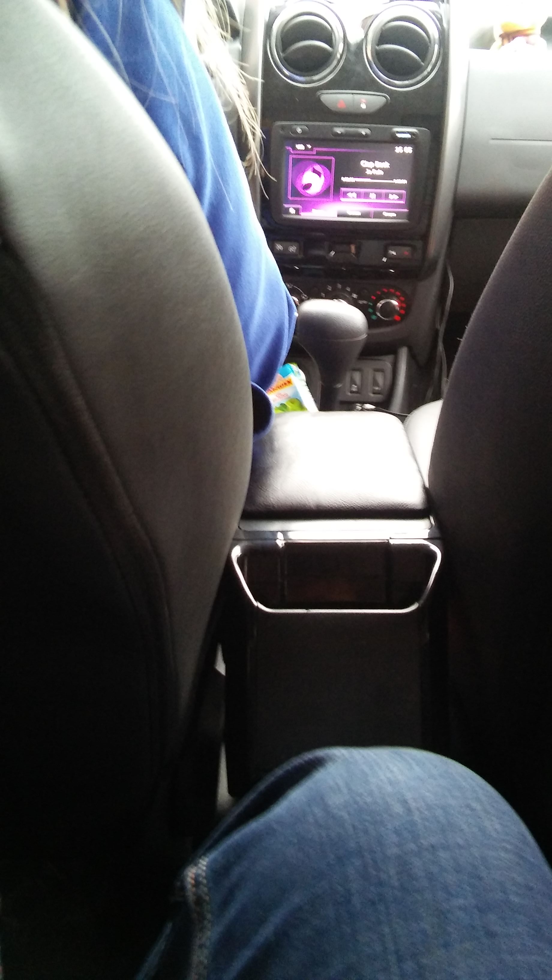

Установил подлокотник широкий, аналог Armster2. По креплению вопросов нет, походу самая надежная часть в машине теперь) В кратце - под тонелью установлена стальная пластина закреплена к кузову (потом где подстаканник крепится к пластине закреплен еще туннель) и так же уголками скоба заходит под салазки сидений под ковролином, к этой скобе через тунель прикручивается железное крепление подлокотника и потом на крепление ставится подлокотник. Туннель теперь не болтается и подлокотник тем более. Прошу прощение за орфографию, пишу с телефона и очень тупит чат. Фотографии прилагаю, но перевернуть не могу, единственное переживаю что бы не протер сиденье, думаю в местах где прикасается с сиденьем наклеить что типа карпета. Покупал тут, надеюсь не сочтут за рекламу https://stayer-seller.ru/products/po...terom-shirokij
