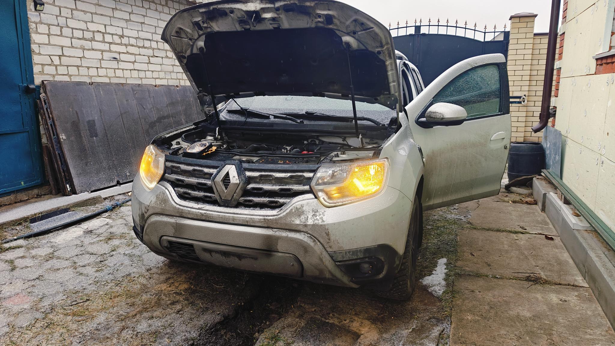

По умолчанию Re: Замена ламп ближнего света
Ну вот и перегорела лампа ближнего света через 3 года и 5 месяцев и 103 тыс км. Поменял обе на MTF aurum (желтый свет). Проблем с установкой не возникло. Ослабил регуляторы фар. Снял резинки-заглушки. Справа лампа вытянулась за клемму и снимал с неё лампу уже снаружи. Для удобства снял с держателя шланг, идущий к расширительному бачку антифриза, чтобы долезть к месту было удобнее.
Слева (со стороны аккумулятора) тянул за клемму и она снялась. Потом вынул лампу из гнезда, надавив вниз на нижнюю лапку коннектора лампы. Срез и выступ на юбке цоколя лампы ориентировал вверх.
Тип файла: jpg IMG_20241230_201456.jpg (464.5 Кб, 266 просмотров)
Тип файла: jpg IMG20241230151859.jpg (309.0 Кб, 264 просмотров)
