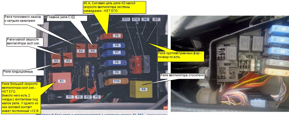

Блок предохранителей и реле в моторном отсеке.
Поизучал электросхемы, порассматривал картинки и решил, что являюсь обладателем уникального блока. Машинка - 1,6 Exp, март 2014 выпуска, без кондея, без ПТФ.
Отличия устройства блока от описанных:
- нет гнезда для большого предохранителя F5 40 А cиловой цепи реле КЗ малой скорости вентилятора системы охлаждения (ну и предохранителя-то тоже нету);
- нет реле К1 большой скорости вентилятора системы охлаждения. Вместо него есть 2 гнезда с контактами под малое реле. У одного из них (то, что ближе к передку машины) силовой контакт имеет постоянный +12 В;
- зачем-то стоит реле К7 для ПТФ (в блоке предохранителей в салоне присутствует предохранитель цепи ПТФ F31 на 15 А - тоже не понятно зачем).
Вот такой ребус.

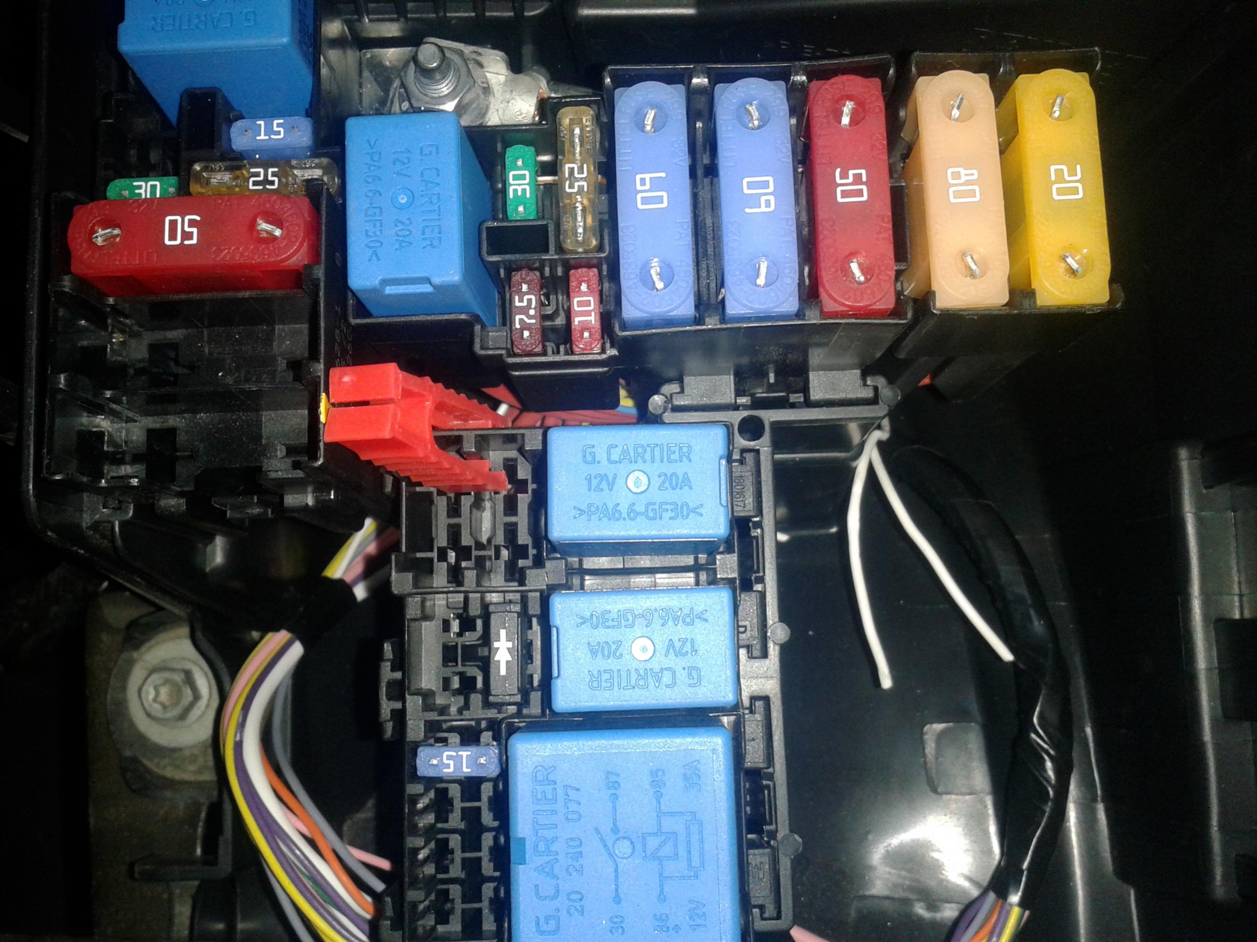

Вопрос по блоку предохранителей под капотом на Ф2, двигатель 2л.
1. Назначение реле и предохранителей. В руководстве похоже, что не описано. Если на форуме проморгал- прошу ткнуть носом.
2. В блоке есть два свободных белых провода. Уходят в жгут в сторону салона, возможно под торпедо. Куда?

Сообщение от Виктор64
Как вариант: http://terrano-club.ru/threads/nepod...d-kapotom.736/

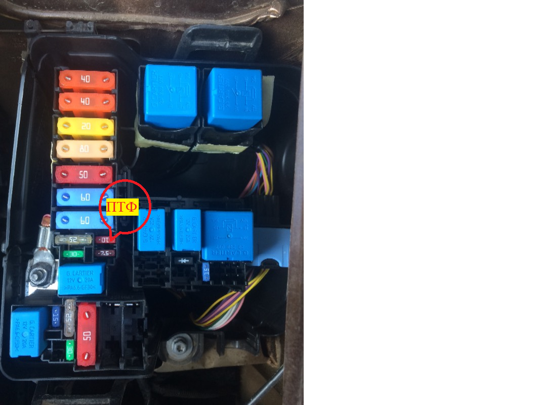

Присоединяюсь к вопросу. Хотел поставить птф но не знаю есть ли реле и предохранитель и какой. Разъём для птф есть. Описание покопотного блока на дорестайл не подходит. У меня как на вашем фото.

Сообщение от Maximax34
У меня птф стоят штатно. В руководстве пользователя стр 5.30-5.32 описаны предохранители салона. В списке предохранителя ПТФ передних я не обнаружил. Логично предположить, что он находится в блоке под капотом, поскольку других мест нет. Сейчас сравнил Ваше подкапотное фото с моим блоком пред-й. Разницы по количеству и расположению пред-й нет. С большой долей вероятности можно предположить, что он установлен у Вас.
ИМХО. Проверьте, подается ли напряжение на колодку разъема ПТФ при включенных габаритах.

Re: Предохранители!!!
Предохранитель ПТФ 10А, Реле в рестайле нет.
