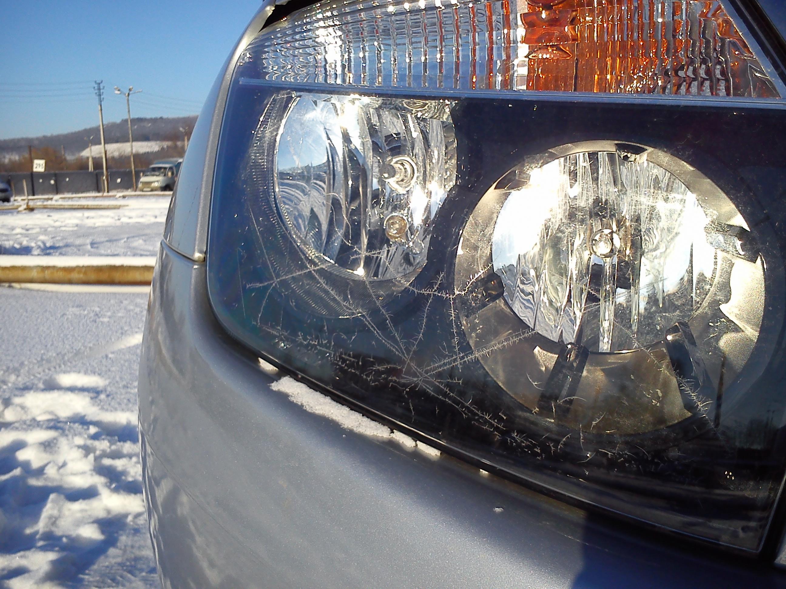

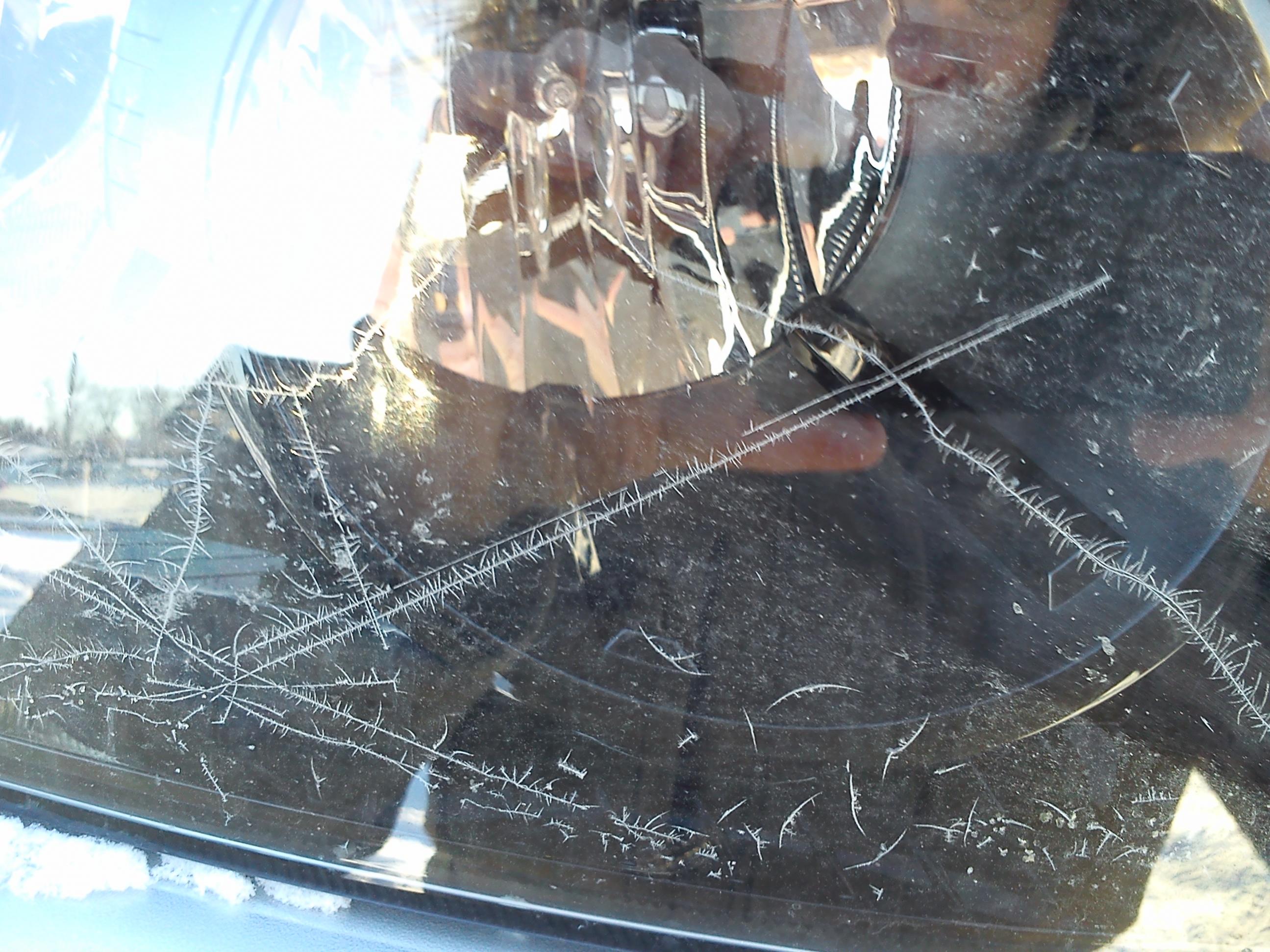

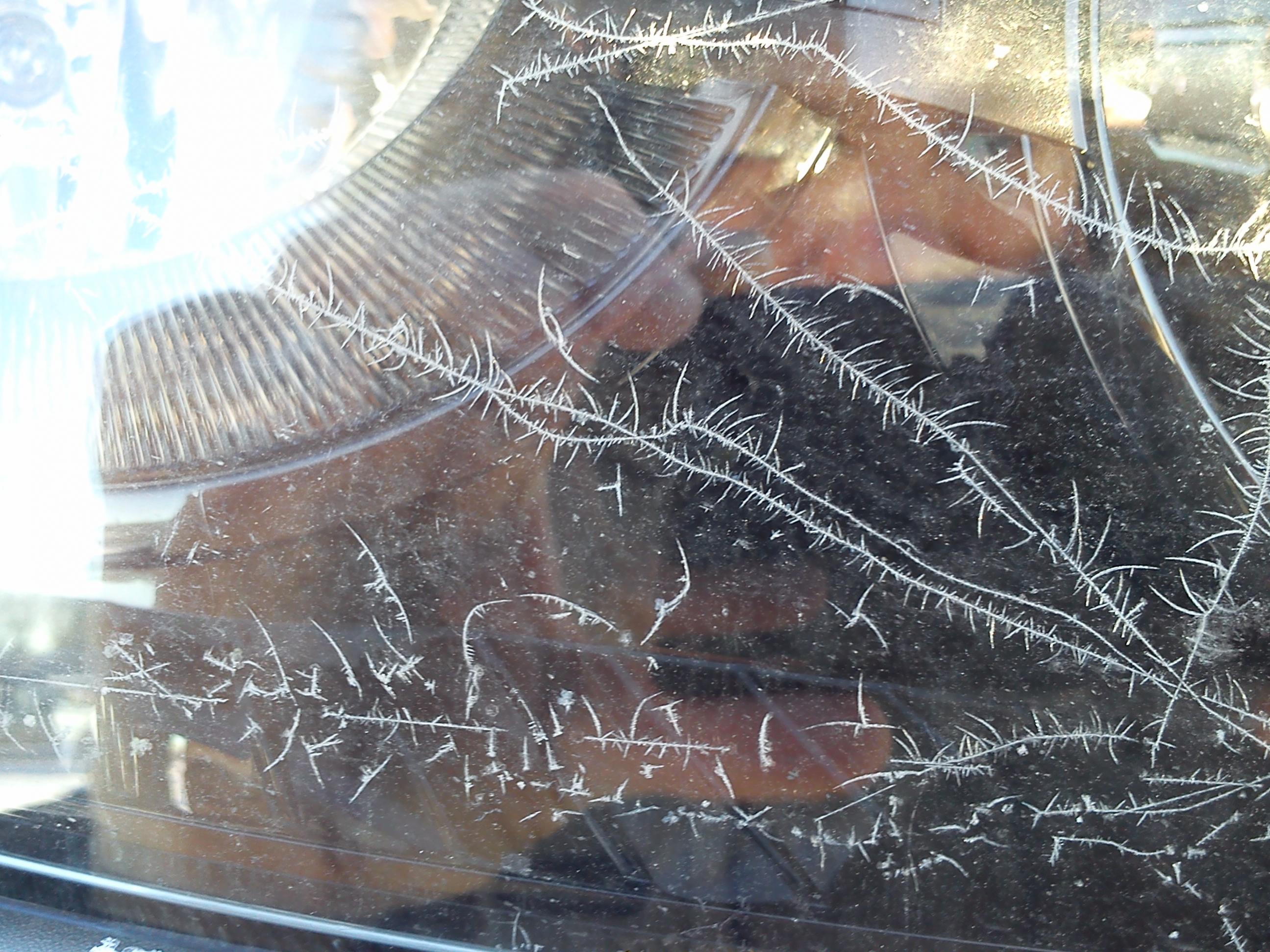

Всем привет.Сегодня заметил в правой фаре такую вот картину. За бортом -18. Левая фара чистая. Что это ? Стекло пошло трещинами или результат запотевания ?
Склоняюсь к варианту с запотеванием. У кого-нибудь подобная картина наблюдалась?

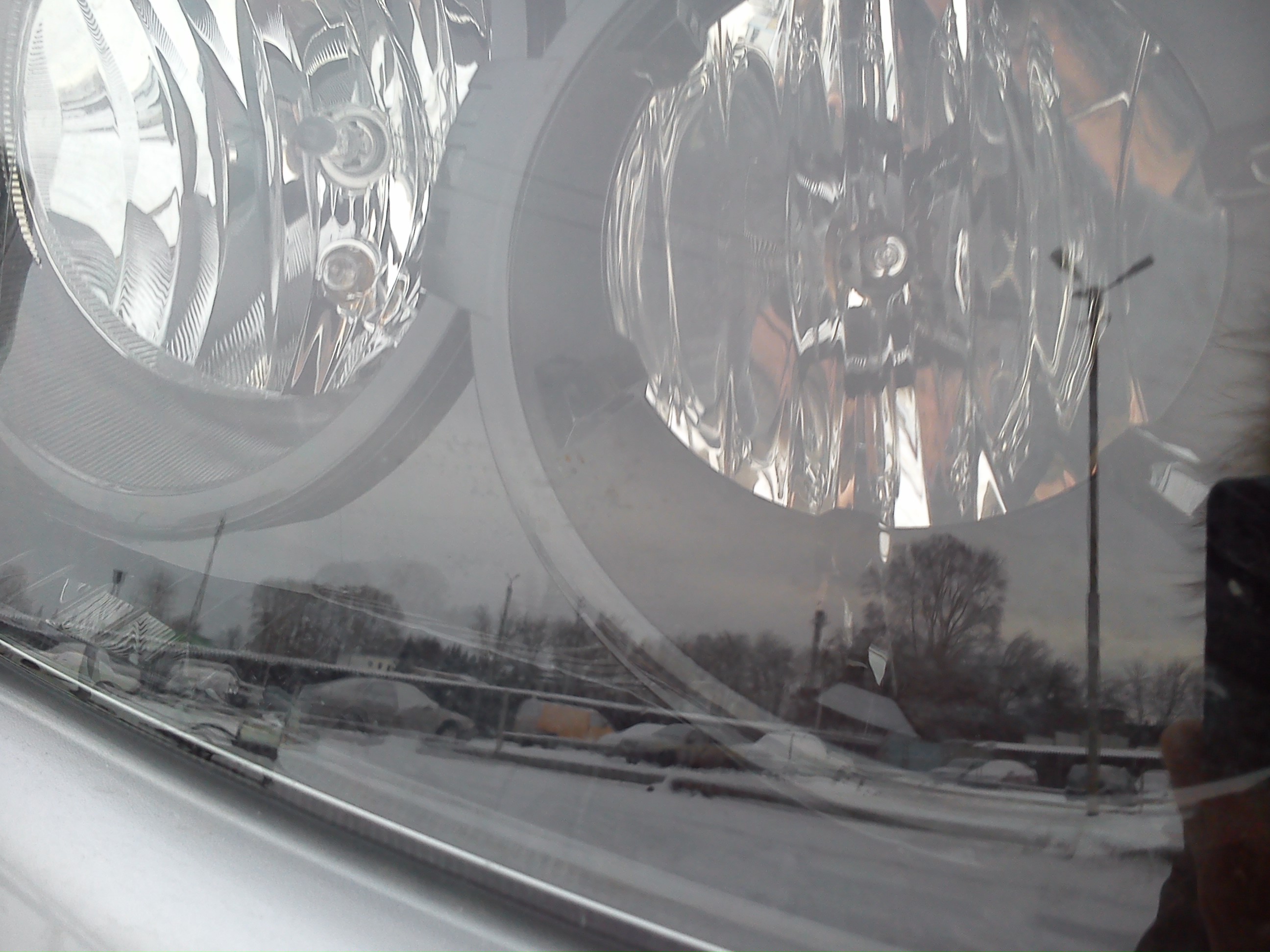

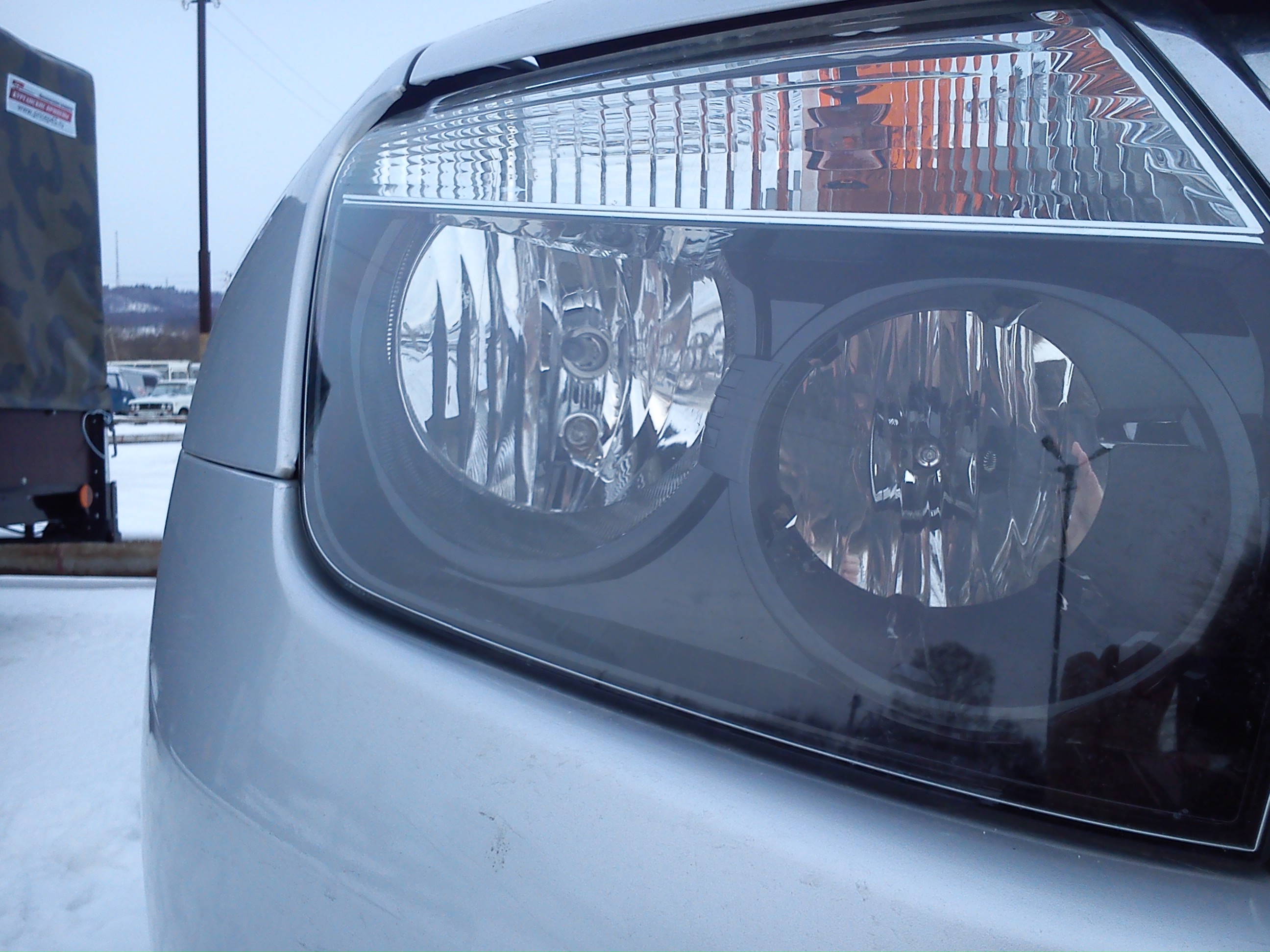

На следующий день утром подхожу к правой фаре и вижу такую картину
За бортом-11.Фара чистая. Итог: подозрительные трешины-узоры это проделки конденсата в фаре. Проблемы вроде нет, но повод матюкнуть РЕНО есть
