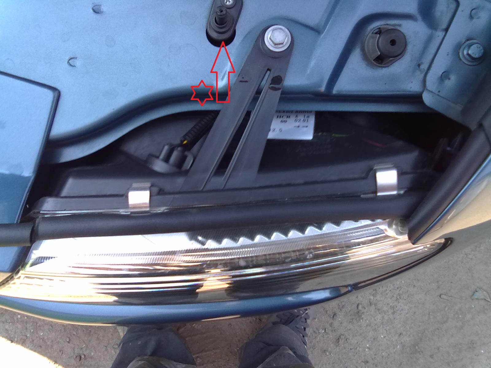

ev.sin, уважаемый где конкретно крутили на фаре шестигранником? Тыкните или на картинке покажите пожалуйста

Вот туда , только не звездочка , а шестигранник .
ID:	93895   Нажмите на изображение для увеличения

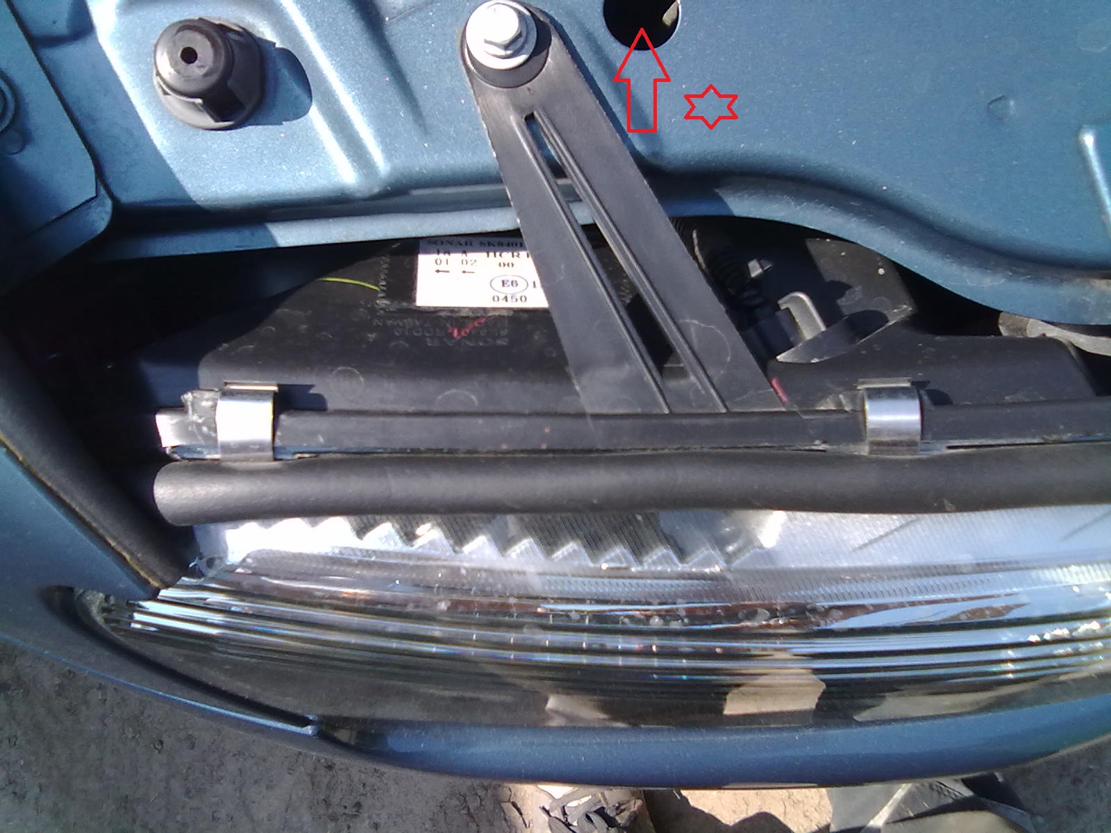

У нас в городе нет регулировки , я сам настраивал осенью уже темно , уперся в стену метров 5-6 и левую опустил правую поднял , поездил , мало поднял еще и так три раза . По высоте регулировки приличный запас , по часовой выше , против часовой ниже. Набор шестигранников у меня простой , вставлял круглой стороной. Второе фото регулировки горизонтали .
ID:	93908   Нажмите на изображение для увеличения

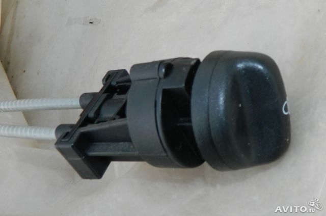

привет всем на форуме! интересует вопрос о настройке ближнего света. подруга в салоне купила машину в 13-м году. свет фар падает очень близко и так и ездит с момента покупки, а я как мужчина задался этим вопросом. возможно ли снять ручку корректора и докрутить тросик, не хотелось бы расстраивать фары между собой, до дилера далеко и времени нет
---------- Добавлено в 22:45 ---------- Предыдущее написано было в 22:24 ----------
гарди, возможно ли снять ручку корректора и докрутить тросик, не хотелось бы расстраивать фары между собой, до дилера далеко и времени нет

снимать ручку не нужно а отцепить тросики http://www.dusterclubs.ru/vb/showpos...8&postcount=41 там где показано где они цепляются. ручку повернут сначала вверх, отцепить, повернуть ручку вниз, подцепить тросики обратно. и не придется сбивать настройку фар относительно друг друга. а до стенда мне далеко

Сообщение от vital135z Посмотреть сообщение
И ниче не поменяется. Просто корректор окажется в нижнем положении
Ручка не прокручивается на оборот. Только между "0" и крайним положением, внутри нее стопор. Чтобы сделать оборот ручки нужно разобрать ее, там все понятно станет. Поверьте на слово. Можно поднять/опустить фары регулировочными винтами или только с разбором ручки корректора - там 2 винта открутить.
Вот где собака порыта:
Если эту штуку раньше не разбирали, то и трогать не нужно - некуда там накрутить, только винтами.
я не собираюсь проворачивать ручку через стопор. сначала поставлю в положение 0 отцеплю тросики на фарах, поставлю ручку в положение, какое там нижнее, 4 и подцеплю тросики на фарах обратно
Повторюсь: ничего, абсолютно ничего не изменится. Вся корректировка завязана на той штуке, что на фото. Она натягивает или ослабляет трос.
Внутри нее пластиковый винт с широкой резьбой. Крутим ручку - крутится винт. На винте пластиковая гайка, по краям которой закреплены 2 тросика - на правую и левую фару. Крутим винт - гайка по нему движется.
