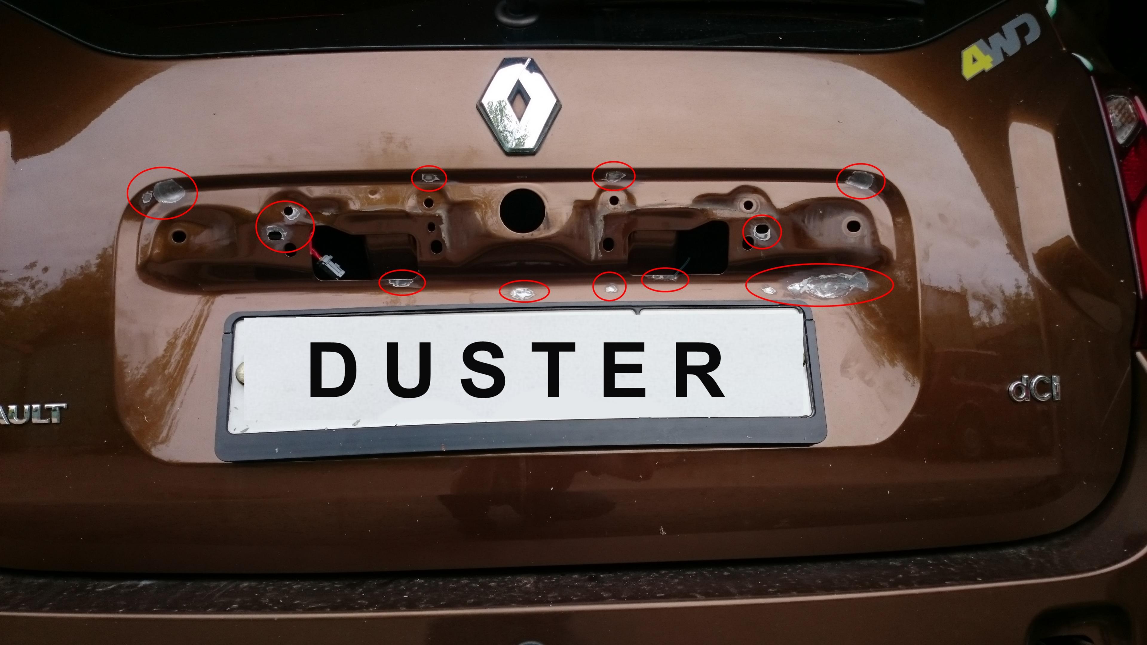

Фаза 2, машине - месяц. Решил подстраховаться сразу, но симптомы болезни уже присутствуют.
Владельцам Фазы 2 стоило бы у себя посмотреть.
Точно так же ...проверил (начитавшись ) сразу ...Это косяки установки на заводе....А вот эту резинку поставили зря...имхо конечно ,но сам "наступал на эти грабли "....Либо бронепленка ,либо двухсторонний скотч...ИМХО...

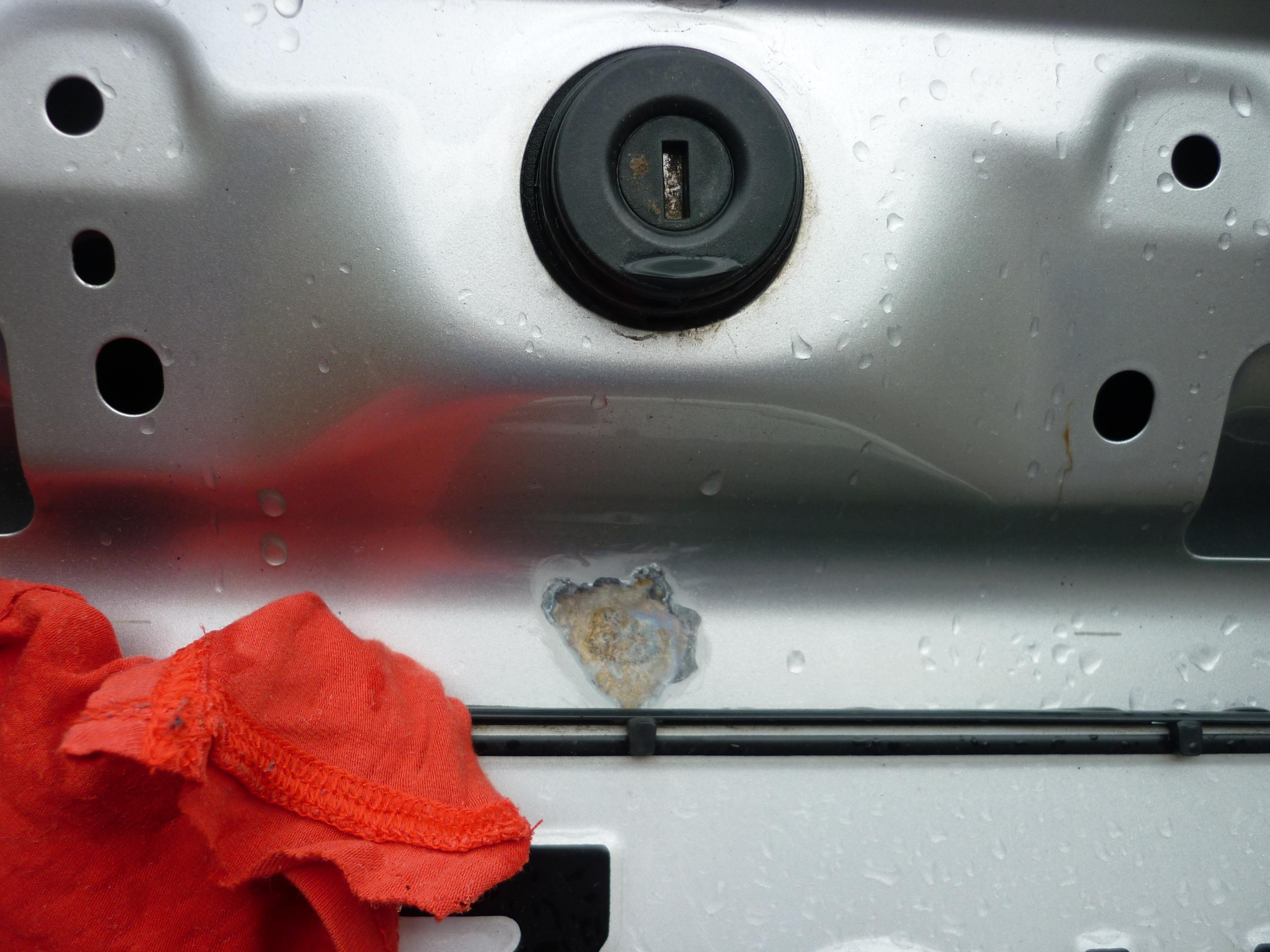

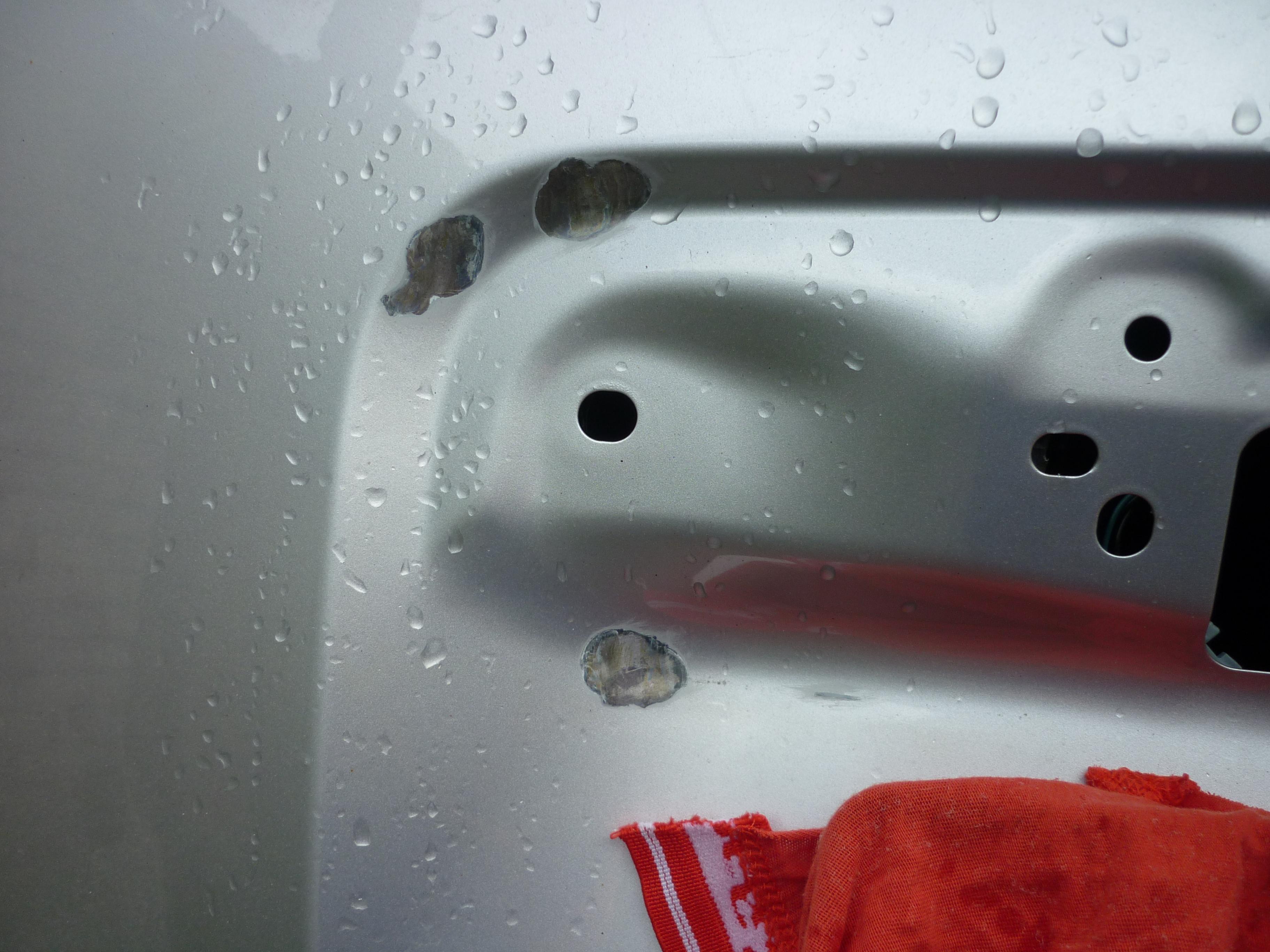

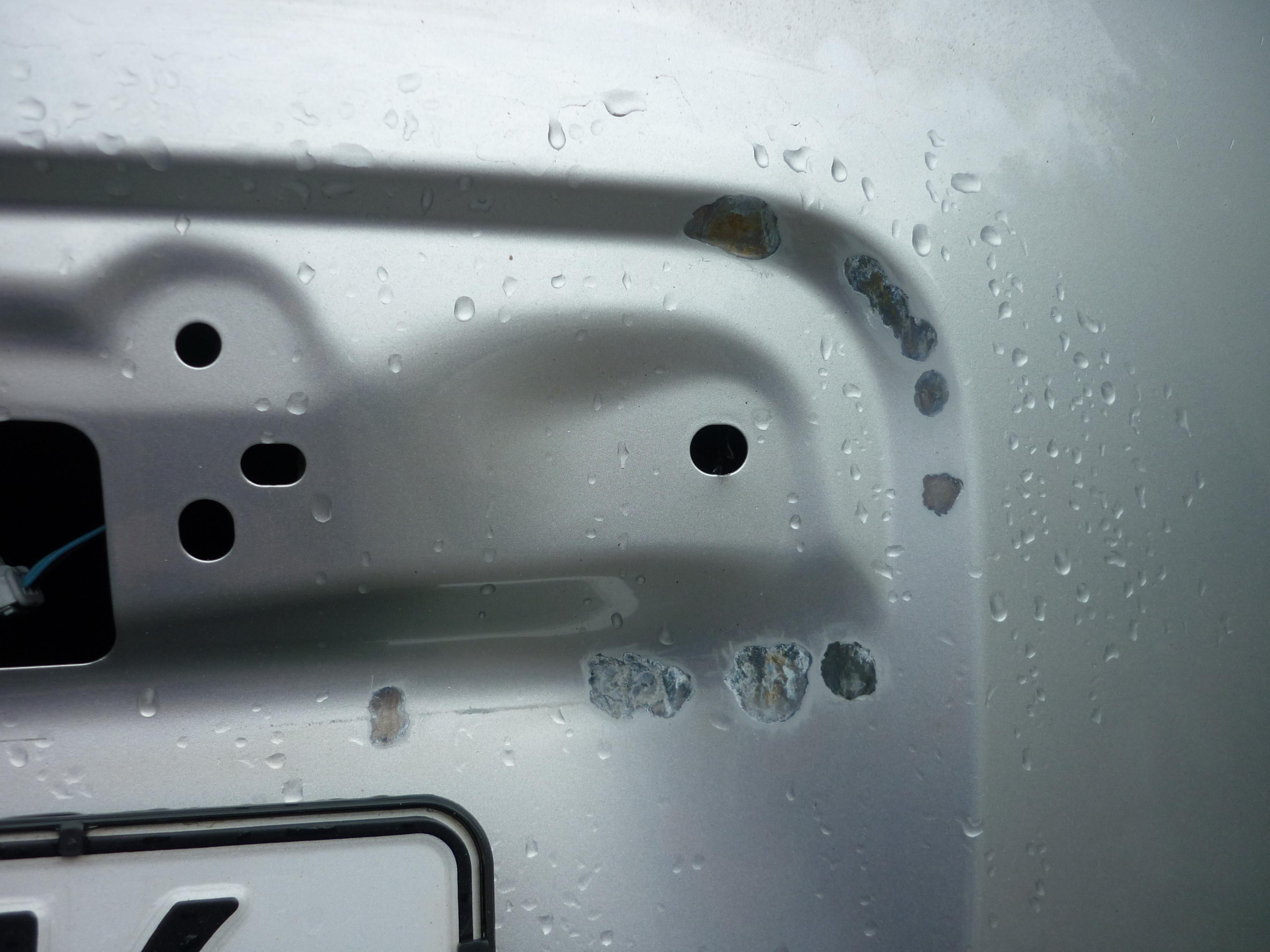

Авто выпуска 10.2012, круглогодичная эксплуатация, пробег 71000 км .
Краска в отмеченных местах вздулась и начала отваливаться, под краской ржавчины не было, белый налёт и точка откуда началось вздутие !
Отчистил места от вздутой краски, немного зачистил и подкрасил кисточкой , затем когда всё высохло покрыл всю поверхность под накладкой антикором. На периметр накладки установил резиновый П-образный уплотнитель, который подобрал на рынке . Подобные вздутия краски есть и под задним стеклом , подкрашиваю кисточкой . Печалька (((

Краска в отмеченных местах вздулась и начала отваливаться...
Аналогично, но у меня в двух местах уже чуть порыжело. Дастеру скоро 4 года. Перекрасил дверь, тоже использовал П-образный профиль, убрал выступы на накладке, но перед её постановкой ещё приклеил двусторонний скотч на дверь по контуру, сверху и снизу, по бокам оставил щели(для вентиляции) Причём, отделяющуюся плёнку с полоски скотча не удалял, посадил накладку с профилем на скотч, прижал. Теперь, даже если и П-образный профиль трёт ЛКП(как здесь писали ранее), то тереть будет эту неснятую полоску. Всё получилось красиво, надеюсь и надёжно
поддерживаю машина 2 месяца тоже самое

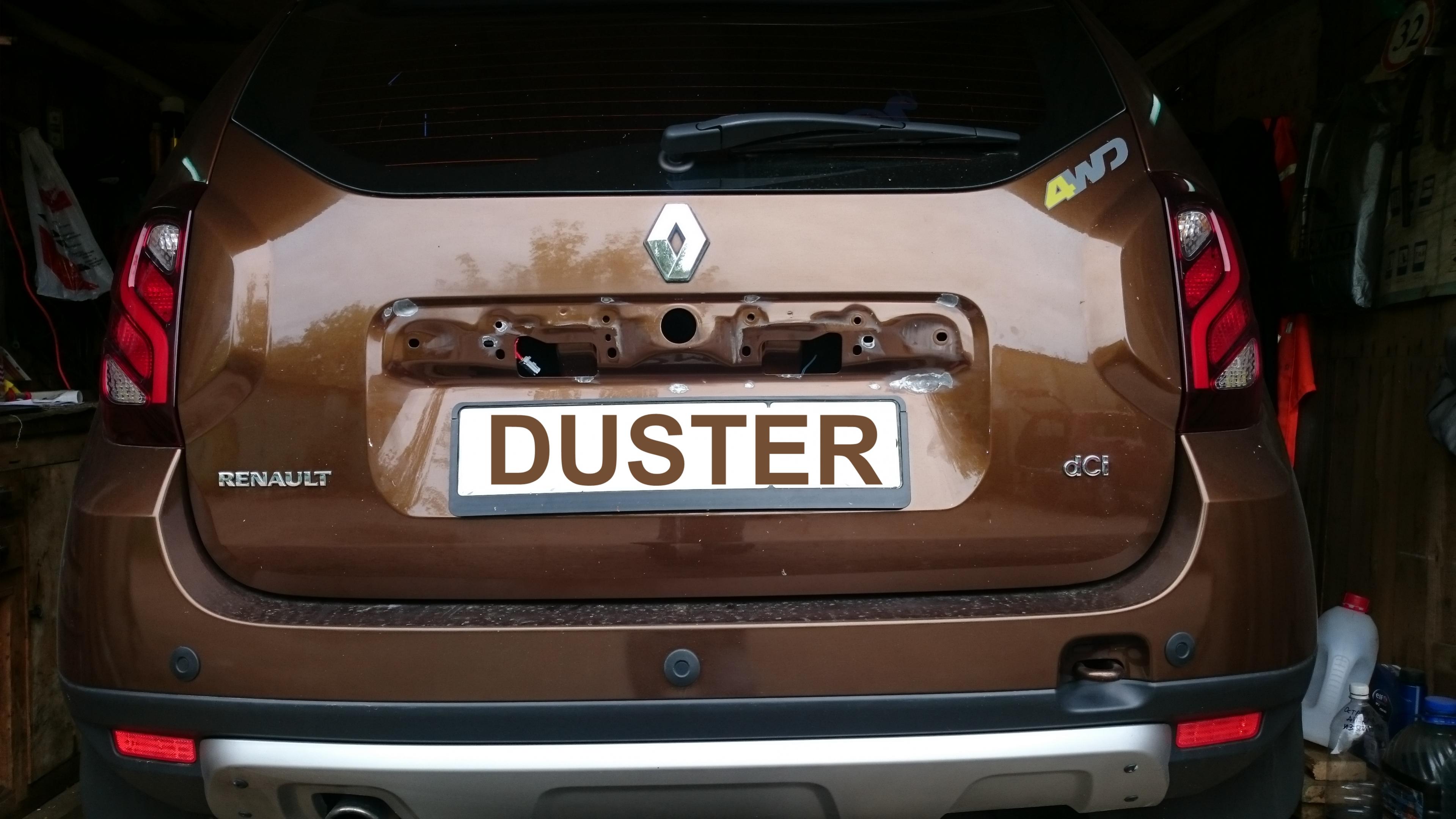

Забрал сегодня машину у дилера. Перекрасили под накладкой по гарантии и наклеили плёнку. Без проблем.
