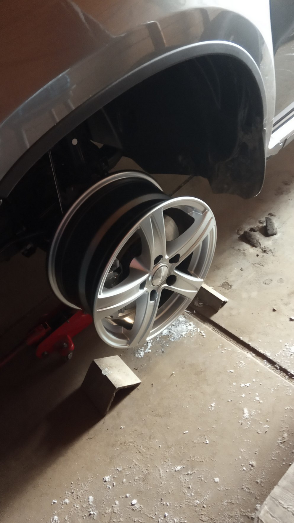

Re: 15-ти дюймовые диски на Дастер (Диски R15 Duster)
Здравствуйте, искал в интернет, нашел здесь на форуме, спасибо. Делюсь своим опытом. В наследство от шнивы остались почти новые шины Yokohama ice guard 215/70/15, поэтому озадачился поиском дисков к ним. Купил скад селена с вылетом 43, других с диаметром 66,1, ближе к ET50 нет. Подошли идеально, есть ещё приличный запас по зазору к суппорту передних колёс. На фото видно.
