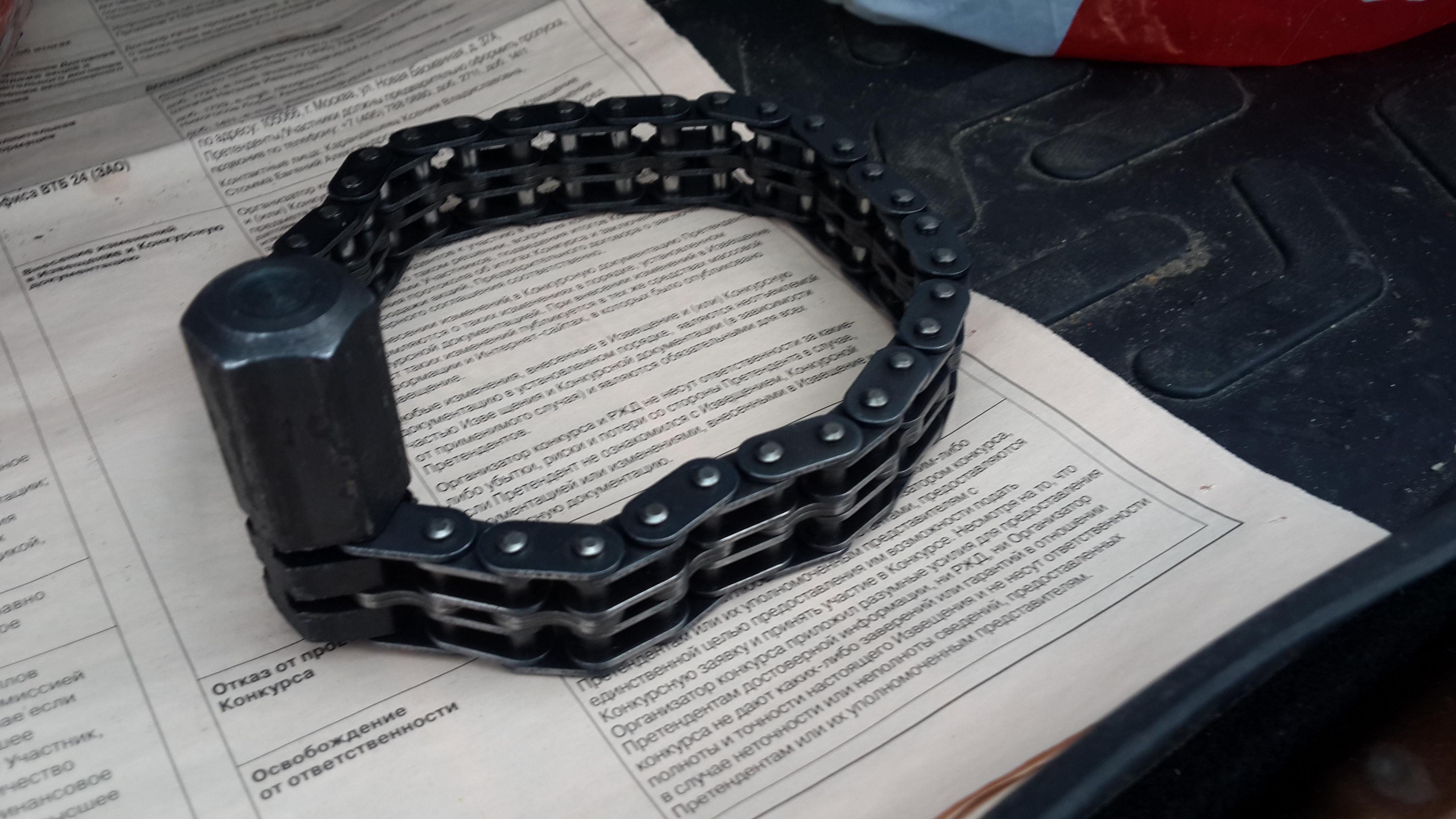

В эту субботу намучился с откручивание маслянного фильтра:
- руками не смог
- ашановские клещи не цепляли
- смог приспособлением из двойной цепи (см.фото).
Откручивал сверху после снятия защитной рампы топливной трубки - всё удобно.
Также помучился с закручиванием гаек при установке рампы - оказывается, они внутри рампы переворачиваются обратной стороной - их надо крутить либо магнитной насадкой, либо уплотнять пакетом, второй конец которого держать в руках.

Сообщение от Павлуша
Да ладно, их накрутить на раз-два и готово, я их дольше откручиваю....

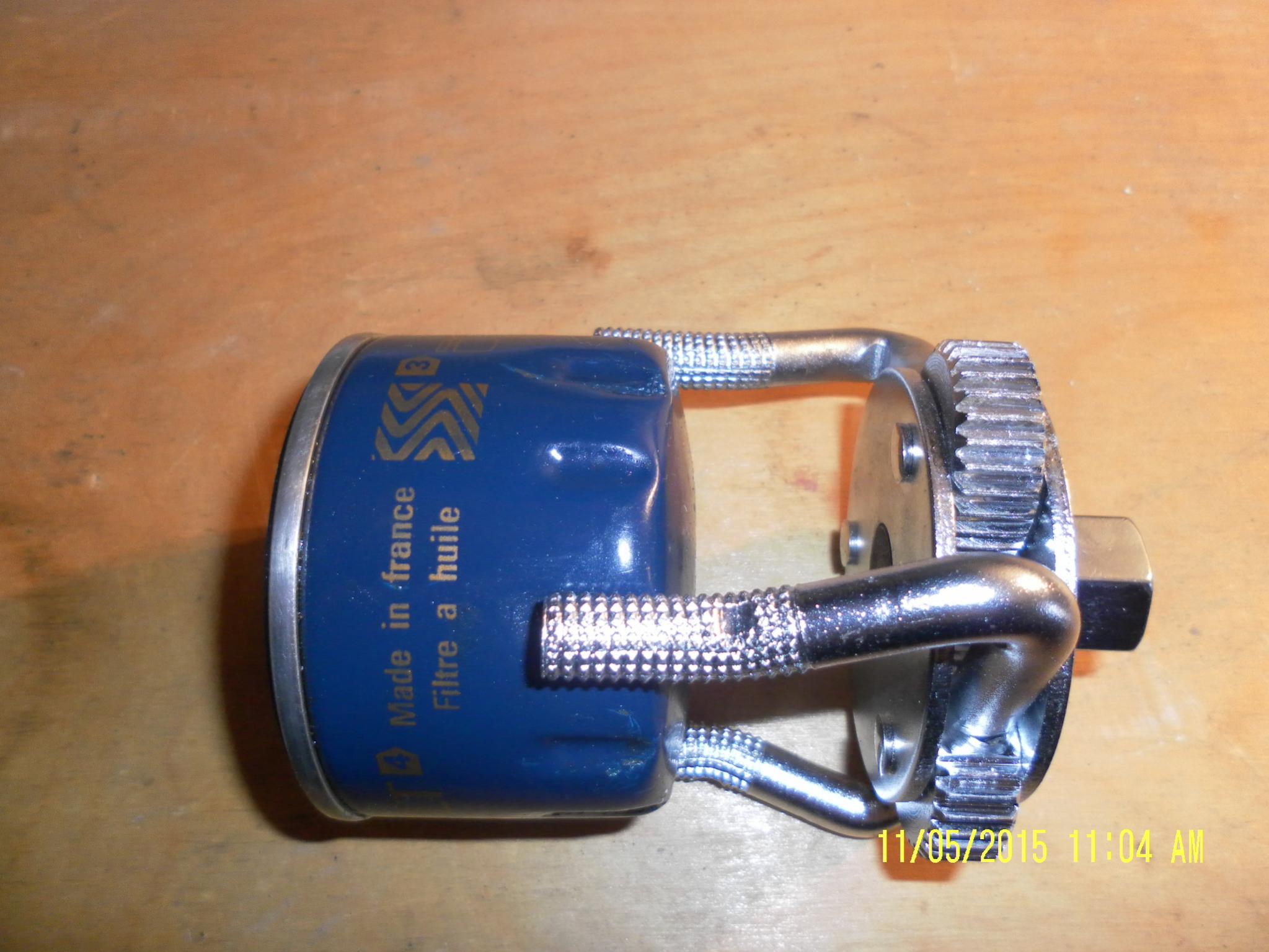

Коллеги, готовлюсь к первой замене масла на 7500 км.
К владельцам рестайла 2 литра просьба подсказать. Удастся ли мне (в плане свободного пространства) воспользоваться чашкой съемником совместно с головкой и трещеткой как на фото или необходимо озаботиться поиском ключа ?

До сих пор трещоткой откручивал, притом что у меня краб а не чашка.

Сообщение от _Олег_
У меня дорестайл. Внутренную компоновку сильно не меняли. Места хватит. Рекомендую под фильтр перед снятием ветошь положить - немного масла стекает.

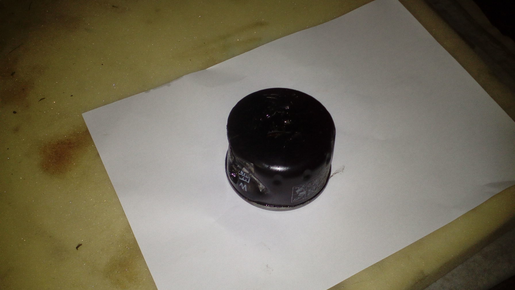

С оригинальным фильтром съемник понятен. Есть ли опыт по неоригинальным фильтрам, их съемникам? Пример. Фильтр 313hq от гудвил имеет 14 граней и диаметр в минимуме 73 мм, в гранях 74,4. Заказал съемник автом-2 чашка на 73 мм. Пришла с меньшим размером 72,4 мм. На фильтр не налазит. В эмексе приняли назад без вопросов. Теперь собственно вопрос, даже 2. Кто нибудь сталкивался с таким? Что если заказать 74мм? Отступление - другой съемник на вторую машину 64 мм подошел идеально.
