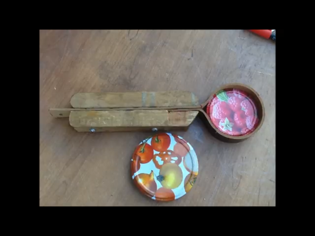

Сделал открывалку универсальную, для откручивание крышек на банках .https://youtu.be/SOdudqJ0aCM

Дуся 69, Дык вроде в магазинах такие продаются...
https://www.google.ru/search?q=%D0%B...eRwPIXC-pfvjM:
Извините, если что не так. Просто подобная давно имеется в наличии, иногда пользуюсь, когда совсем силы покидают и крышка не откручивается

На Али разные есть, но хотелось сделать своими руками!

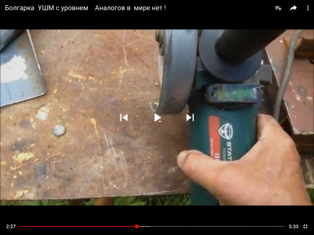

Вот такой болгарки , точно нет вообще в продаже!!! Сделал на неё уровень. Спросите зачем? Редко , но пользуюсь при глубоком пропиле. Напишите , что нужна горизонтальная площадка и тому подобное. Согласен! Но когда есть доп опции, когда нибудь и пригодится! В электронных гаджетах , вообще много лишнего и ничего , имеет место быть !https://youtu.be/AXmyv8_XOxU

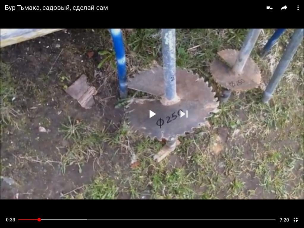

Три года назад , сделал садовый бур из дисковой пилы. Получился отличный, со слов родственника и друзей , кому давал пользоваться. Лучше чем покупной ! Вот видео! https://youtu.be/TZ-FSNo5T-0

Завидую по хорошему. Наверное на земле живете, есть большой гараж с верстаком, приспособами и пр... В городе сложнее таким заниматься, а дача... да, есть, но все сложнее туда ездить на полтора дня, все больше пробок... а может просто нет уже такого запала. Но все равно, завидую по хорошему

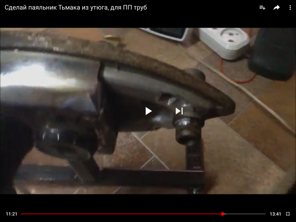

Было три утюга для глажки белья , старенькие , но рабочие. Решил сделать паяльник для полипропиленовых труб. Работает нормально! Будет запасным у заводского паяльника. Посмотрите видео !https://youtu.be/eMUCJzeFlA8

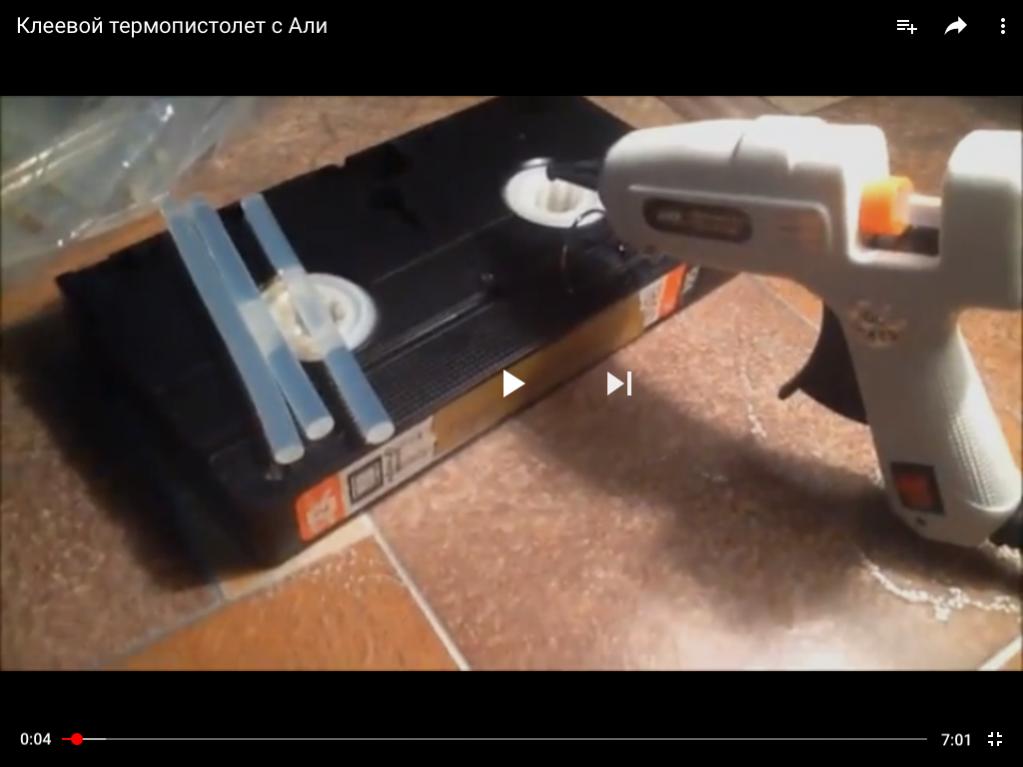

Сгорел клеевой термопистолет , купил на Али такой. В комплекте 50 стержней по 10 см. Ссылка на товар под видео ,в коментах. https://youtu.be/iSHoX0I_l6M

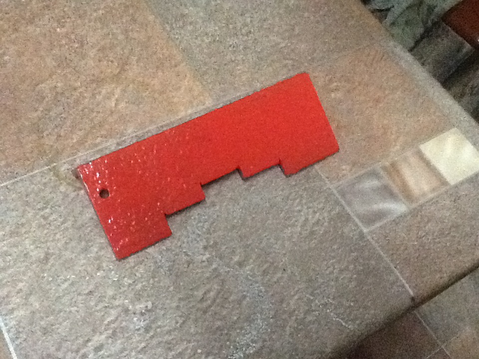

Скоро замена ремня ГРМ. Сделал фиксатор для удержания распредвалов от проварачивания.

Дуся 69, Я бы лучше прикупил вот такую штучку: https://avtokluch-63.ru/p53330573-fi...lapannogo.html или такую http://forceauto.com.ua/goods/2354-p...vigateley.html
Если валы исходно стоят нормально, зачем их выставлять заново? Просто фиксируем, чтобы они не провернулись (сначала ес-сно коненвал), снимаем ремень и накидываем новый - все шестерни неподвижны и накосячить практически негде .
Из плюсов - не нужно новые заглушки распредвалов покупать, выковыривать, запрессовывать. Ну и не трогаем затяжку шестерен на распредвалах, они у нас без шпонки, поэтому усилие затяжки довольно важно.

Спасибо ! Полностью согласен , что фиксация шестеренок удобней , проще и не так сложно. Это лучше , чем мой фиксатор. Буду покупать ! Хотя можно и сделать , но это надо на месте, когда снята передняя крышка. Надо эскиз.

Зачем эскиз, и так все ясно

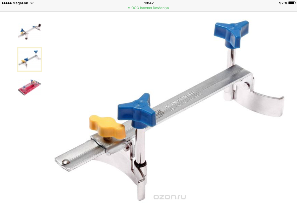

Вот ещё нарыл! На Али 800 руб.

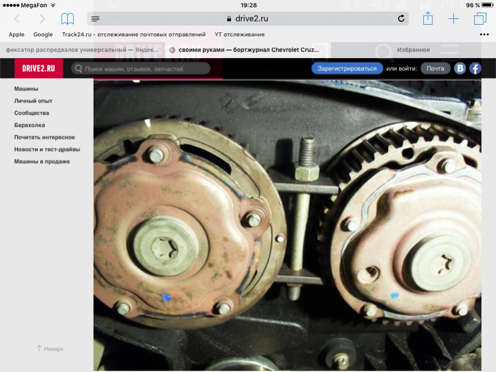

Ещё самоделка, правда с пластинами не знаю подойдут ,это для другого автомобиля. За основу тоже можно взять !

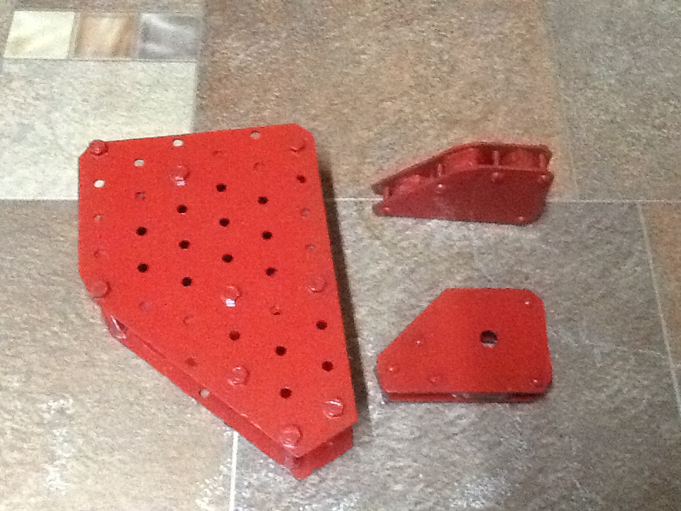

Сегодня сделал магниты , для сварки. Углы 90 и 45 градусов. Магниты взял от микроволновки . Сейчас выложу видео в ютуб. Кто сваривает, пригодятся!https://youtu.be/BNXuIe4PmtY

Те что по моим ссылкам ИМХО получше по смыслу - они не привязаны к зубьям, зажимают в любом положении. Ту что первая сделать вроде и самому не сложно, пару раз отпилить алюминиевый цилиндр примерно на ширину валов (ИМХО нужен мягкий металл, чтобы не оставлять зазубрин на зубьях, которые потом могут травмировать ремень), просверлить их и вроде все... ну болт там еще, понятно. Обратите внимание, обе заводские конструкции не стальные, а пластиковые и алюминиевые

Неплохая идея
