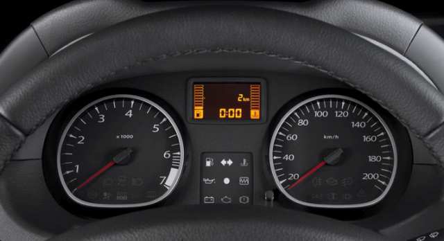

Вы лучше скажите, мотор действительно сбоит на холостых, или только чек мигает? Это принципиальный вопрос.
Обороты 500...
Вот на фото обороты 500. У вас так же?
Нет. У меня на второй риске. 750 стало быть? Обычно было всегда чуть меньше 1000.

Вот и возвращаемся к вашей не достоверной легенде. Стандартная жалоба: "обороты 500". А кто сказал что шкала проградуирована от нуля? Определение цены деления измерительный шкалы все мы проходили в школе: берутся два ближайшие цифры, вычисляется разность, делиться на количество рисок между цифрами. Цена деления щитка на вашем дастере 250 об/минуту. Стало быть да, у вас нет никакого заниженного холостого хода. Так может быть и троения никакого нет? (я сейчас не про ошибки спрашиваю).
