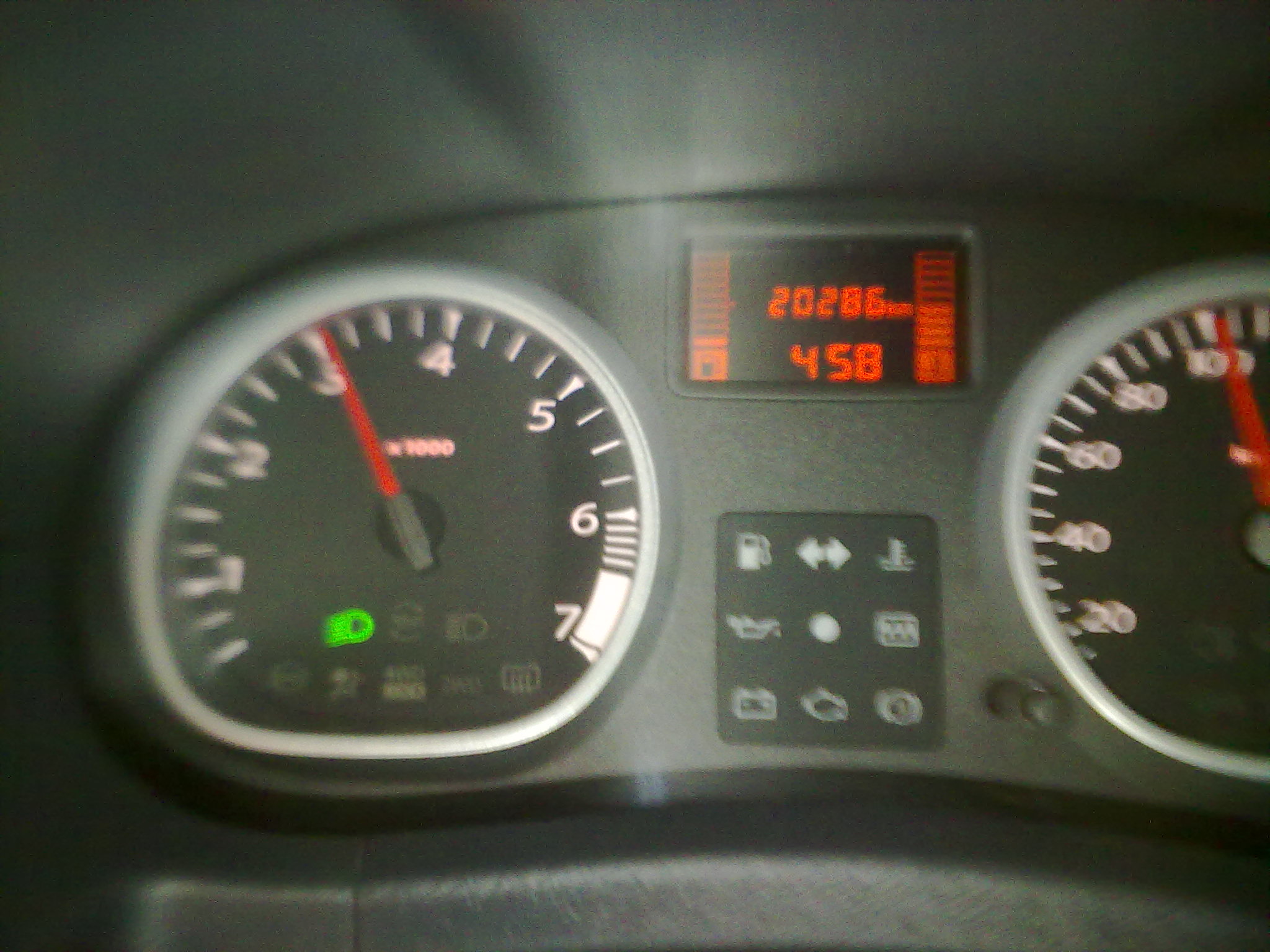

Автомобиль: Белый 1,6 4х2 теперь с 0,756 парой
По умолчанию Re: Пятая передача в 5 МКП 1.6 4х2
Чет подзаглохла тема. Получается по замерам и сравнениям мы имеем 0,820. Это получается из таблицы по оригинальным номерам, а так же по фото. Планирую приобрести 0,756.
Сообщение от SEREЙ Посмотреть сообщение
Вечер добрый, на 5-ой при трёх тыщах скорость 94,5 км/ч передаточное число 0,820 стоит, а если поставить 0,756 то будет 102,5 км/ч.
По фото выше видно, что при 3000 оборотах не 94,5 а 100-102, по этому снижение шума будет на лицо (при той же скорости) которая у меня в районе 100-120. Буквально вчера проехал на 8 клапанном логане порядка 600 км (Сочи-Краснодар-Сочи), так там при 100 километрах, тахометр показывает в районе 2700-2750. И еще больше захотелось сделать бартер. Вот только надо немного лаве выделить на это.

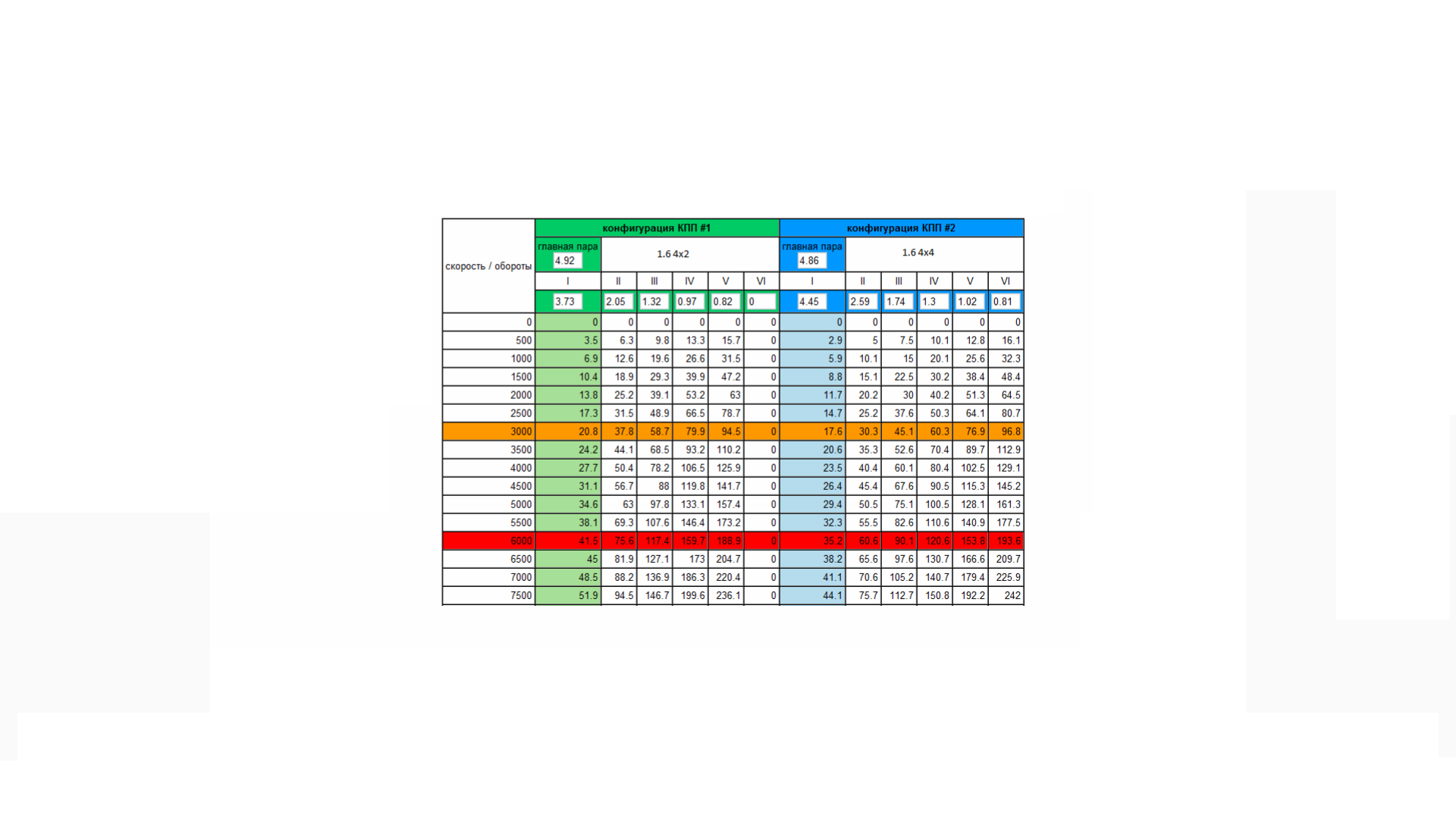

Сообщение от Davudovich Посмотреть сообщение
Вот таблица и скорость, я понимаю что на фото такая скорость, а реально кто-нибудь точность проверял спидометра вить у него погрешность имеется.
...а реально кто-нибудь точность проверял спидометра вить у него погрешность имеется.
А зачем? Cоотношение скоростей сохраняется.
Показаниям спидометра верю, так как периодически гоняю на предельно разрешонной скорости. И пару раз налипал на +2, +4 км. Так что думаю результат будет. Толька что оплатил шестеренки (0,756), завтра должны выслать. Щас постараюсь определиться со штифтом, думаю его тоже надо поменять, ну и к маслу приценюсь. Всем удачи.

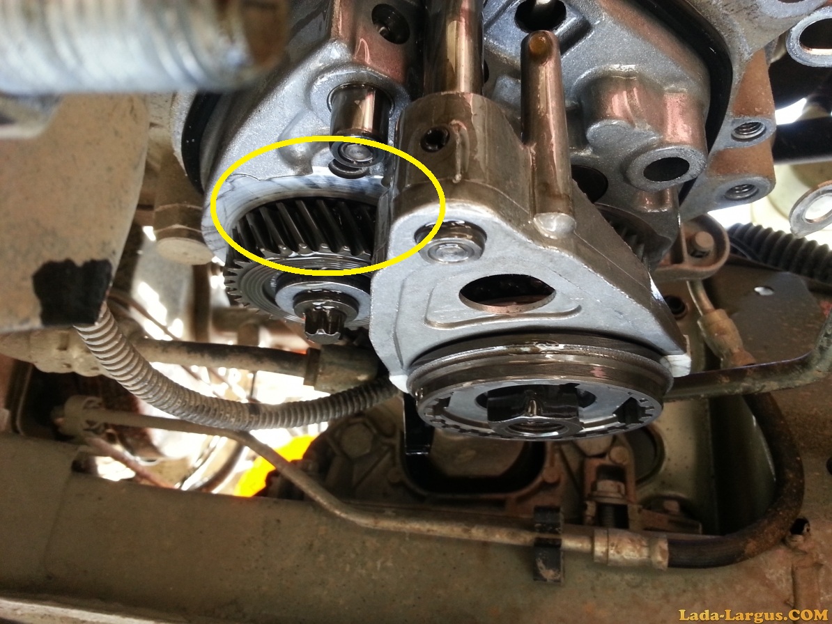

Вот нашел нормальную фото инструкцию как снимать шестерни пятой передачи http://www.lada-largus.com/blogs/moi...chi-0-756.html , я думаю самому пригодится через месяц- другой.
Сообщение от фиргат Посмотреть сообщение
Обратите внимание какой зазор между шестеренкой и картером коробки. Берите правильный съемник.
Чтото я съемник с такими лапками не видел, скорее всего придется по месту точить и подгонять.
Старый 16.02.2015, 17:21   #100
Davudovich
Аватар для Davudovich
Онлайн: Davudovich вне форума
Был(а): 22 апр 2024 22:00
Адрес: г. Сочи
Во во, я на эту подгонку часа 2 потратил. Благо наждак под рукой был. И то, сплав этот так хреново точится. Так что все в ваших руках.
