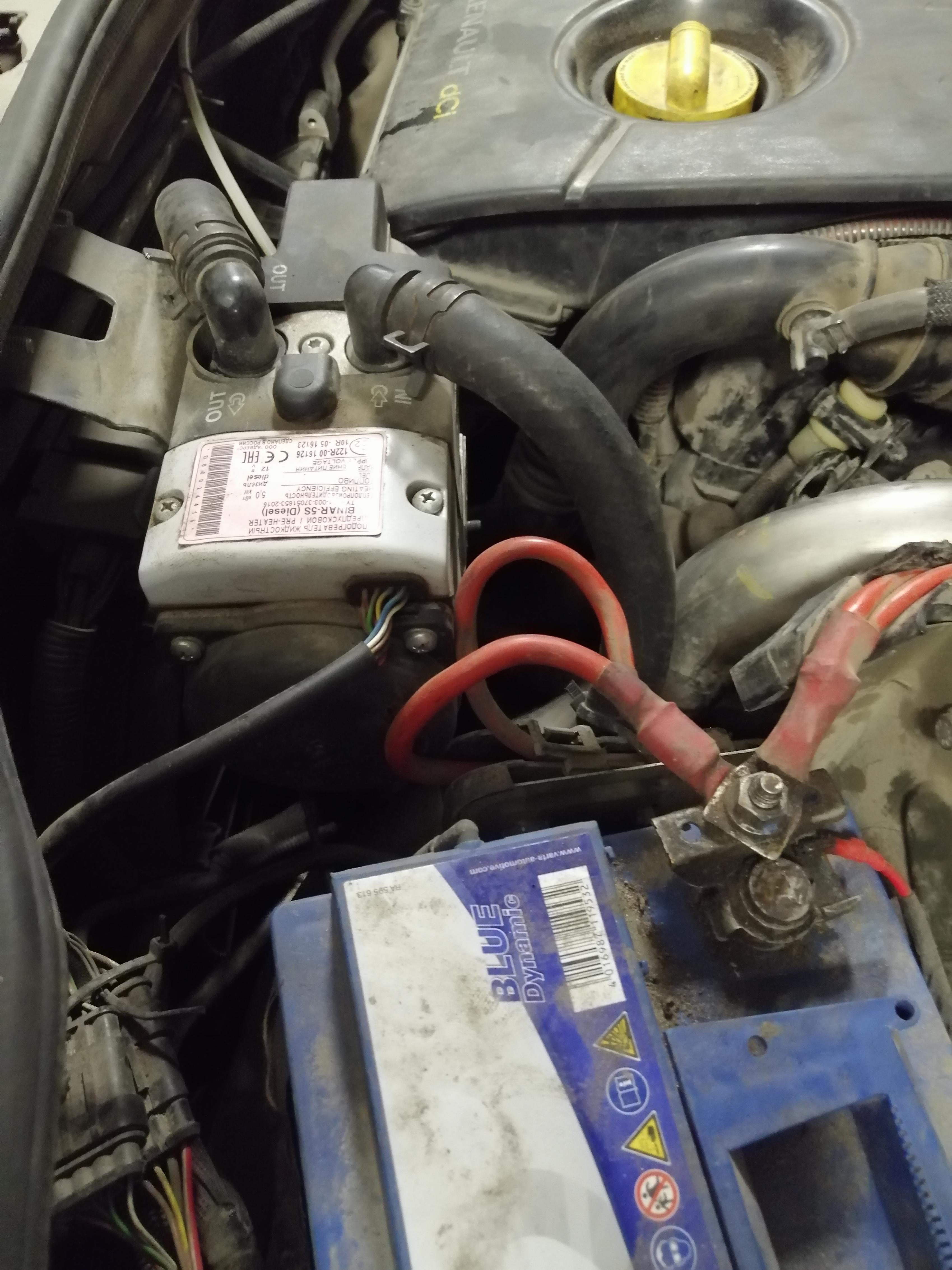

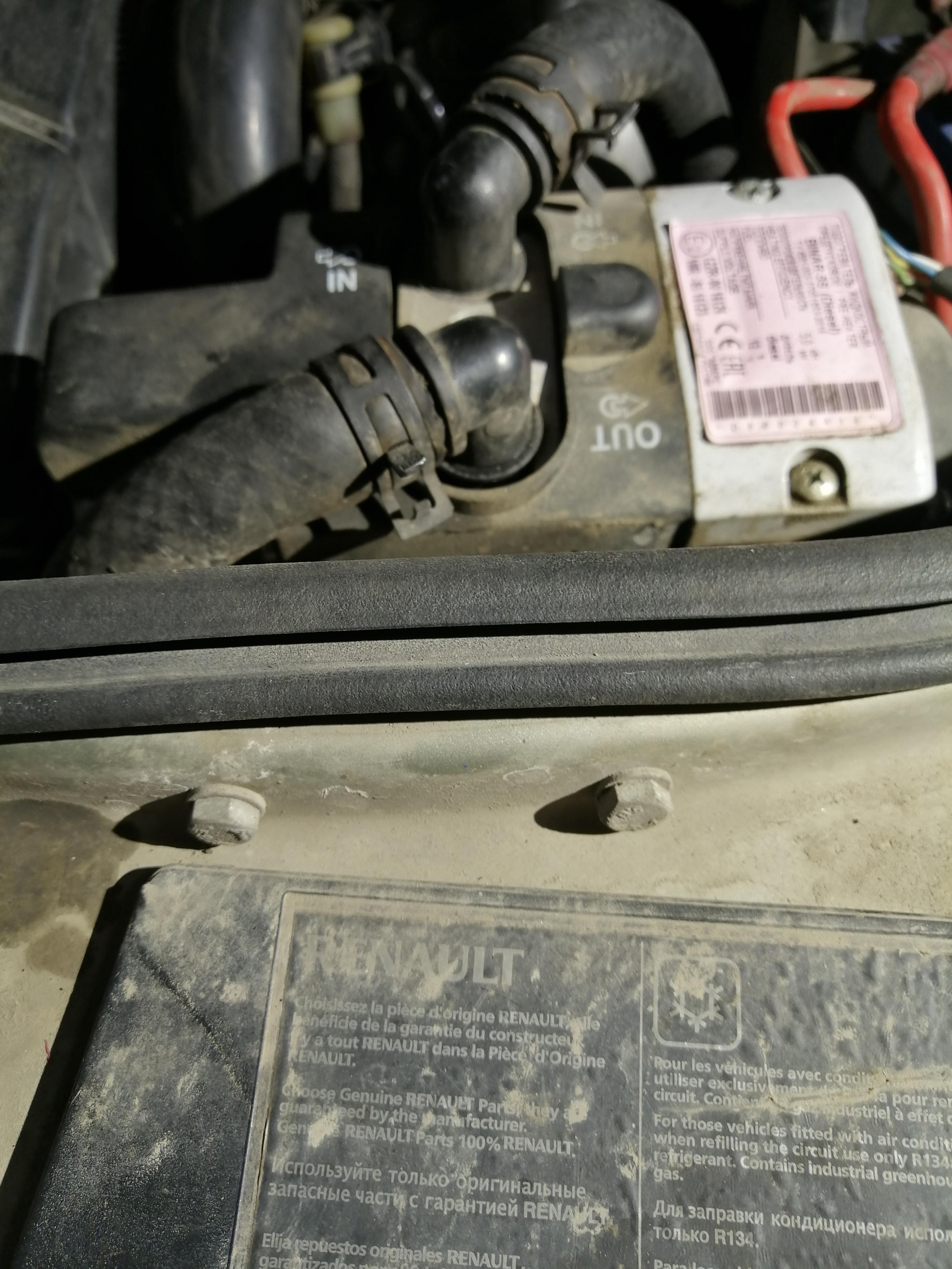

Подниму старую тему. Подскажите, в какое место лучше врезать подогреватель на дизеле (дорестайл), если в приоритете греть двигатель, а не салон. Планирую поставить Бинар 5S. По мануалу от Webasto врезка делается на входе в печку салона, но в таком случае, как я понимаю, приоритет отдается прогреву салона. Я же даже не планирую подключать к Бинару вентилятор печки. Можно ли делать врезку на выходе из печки (может есть какие подводные камни в этом случае)? Или есть место получше. Сам Бинар планирую поставить на место расширительного бачка, а бачок перенести к аккумулятору (как в мануале Webasto для дорестайла).
Нет смысла изобретать велосипед. Печка включена в малый круг. Так что в любом случае через неё будет крутиться. Вентилятор лучше не подключать, иначе батарейка будет быстро садится.
