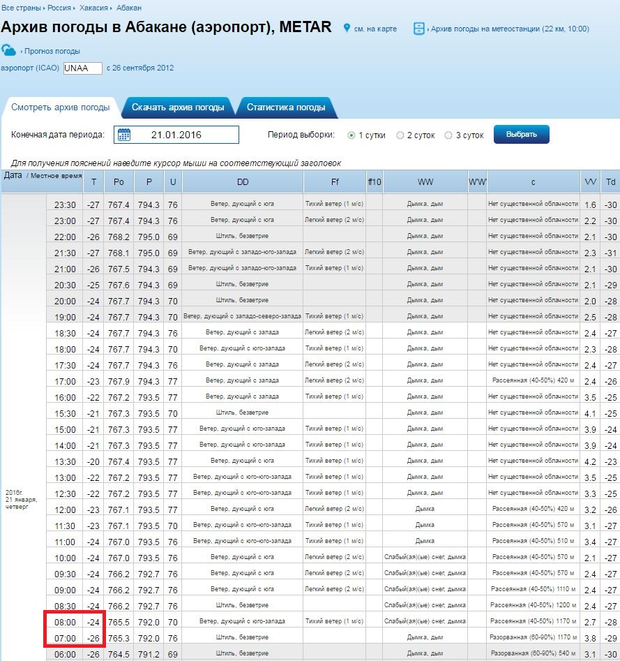

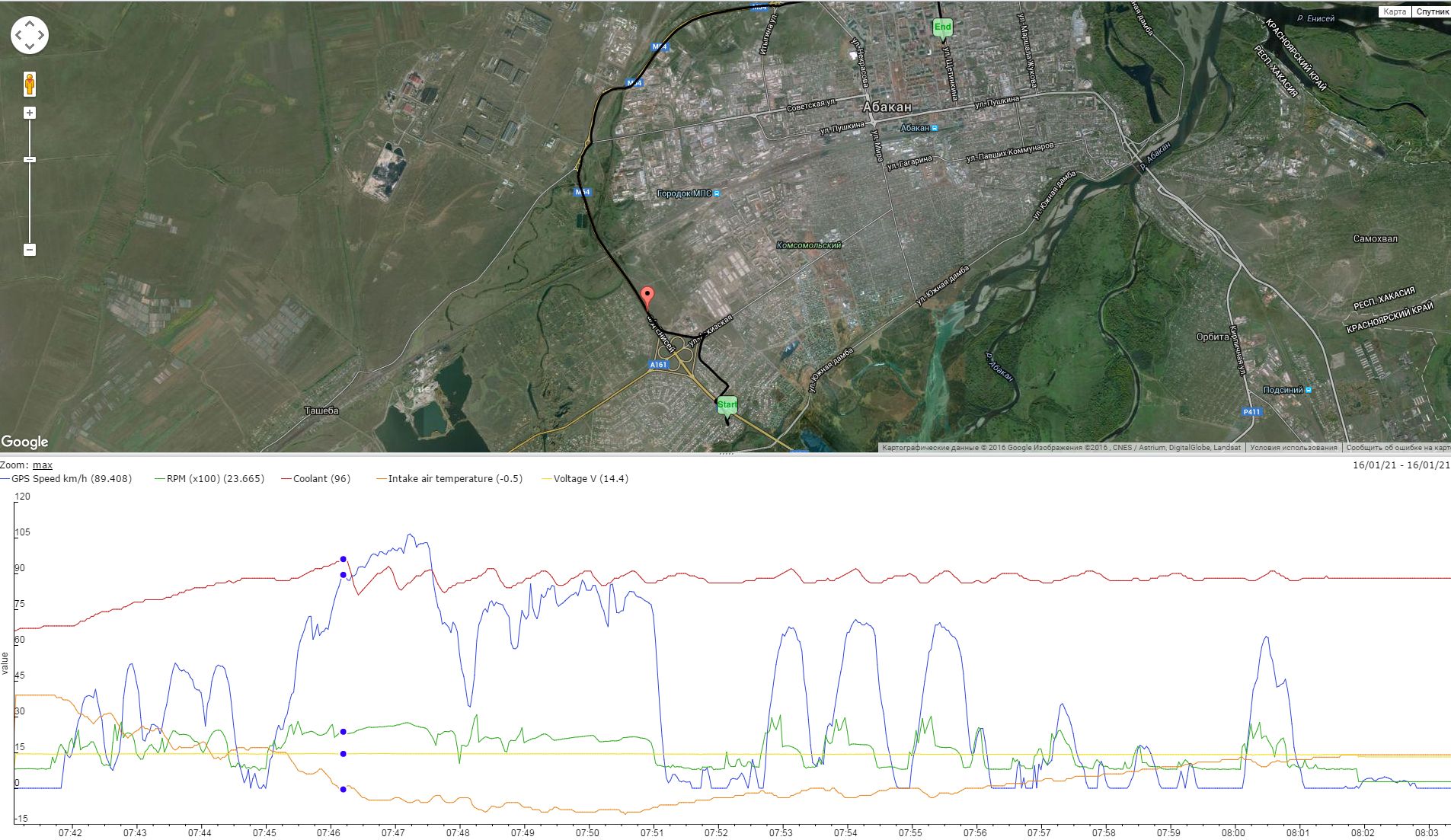

У нас 10-го числа вот такая погода
при этом ОЖ двигателя после прогрева находится в температурном диапазоне 86...96°С

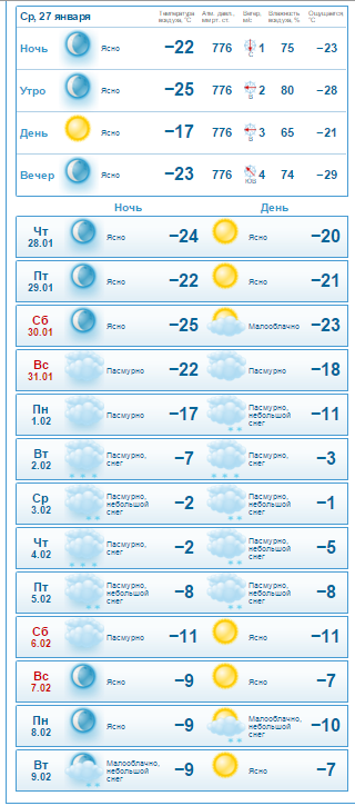

У нас уже до -37 морозы постояли, сейчас потепление идет
Название: 2016-01-27 16-24-16 Скриншот экрана.png

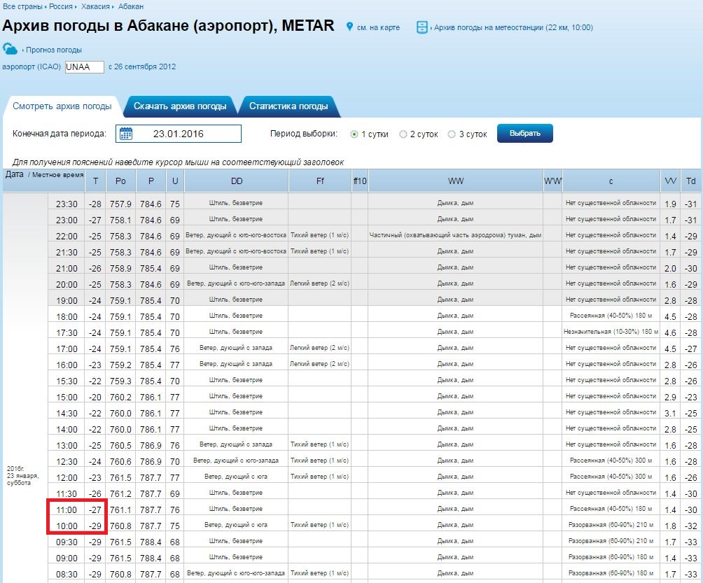

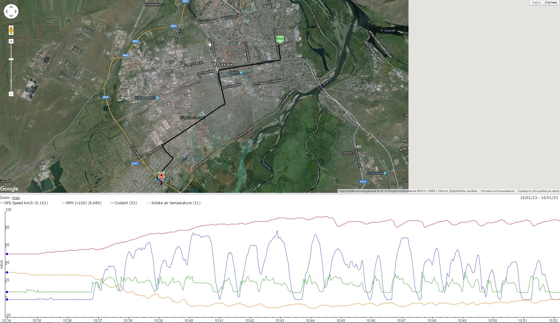

Норма это вот:
Режим трасса
Температура -24...26°С
Температура ОЖ двигателя после прогрева в диапазоне 85...95°С
Режим город
Температура -29°С
