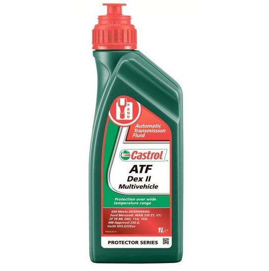

Залил вот такое масло - по ощущениям раза в два упали децибеллы гудения)))
Если уж менять масло - то на такое. Замену делал вытеснением, купил две штуки.

но все равно гудит собака((

Надо менять насос

зимой практически не слышно, но в теплое время - гудит.
