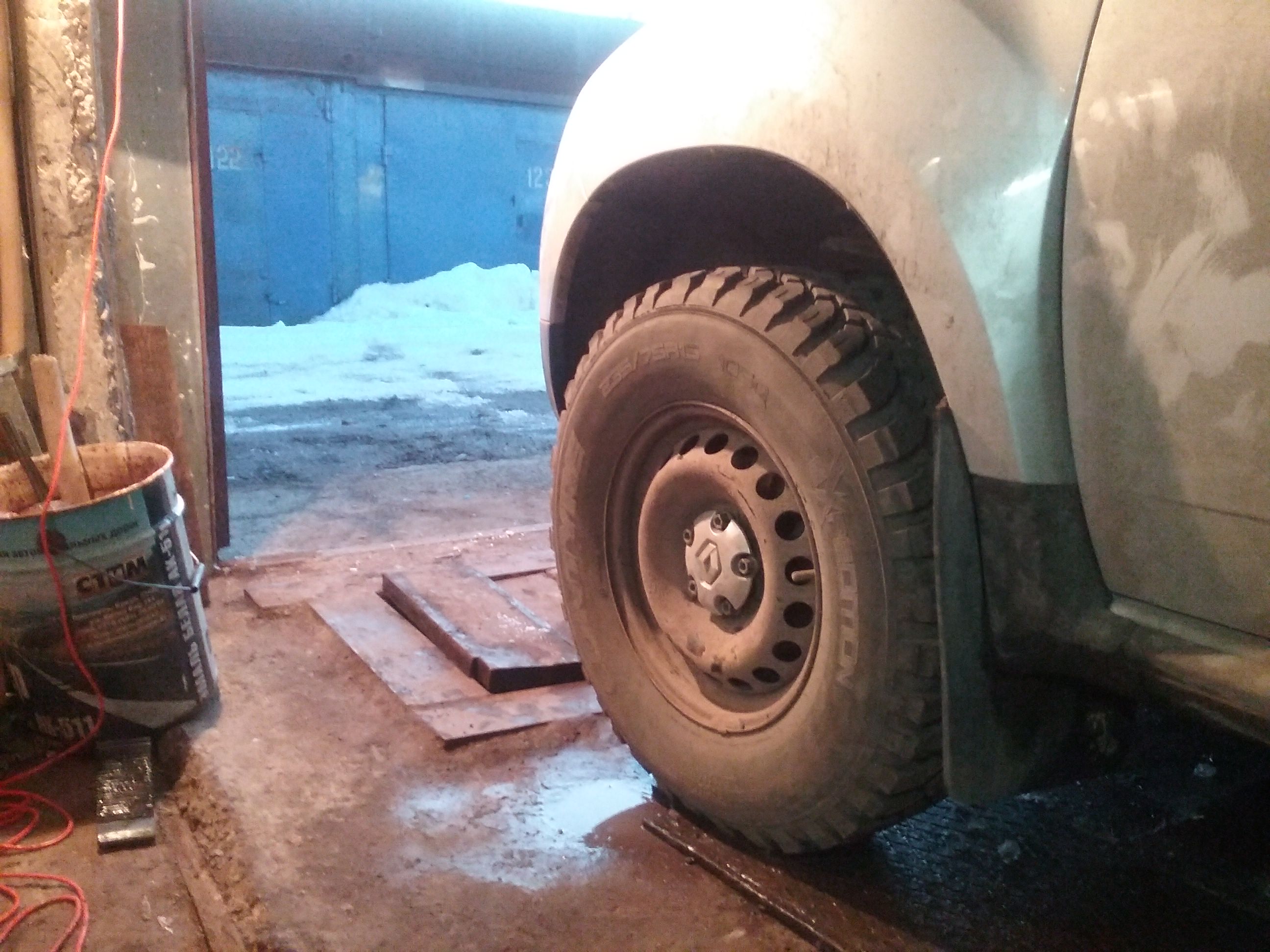

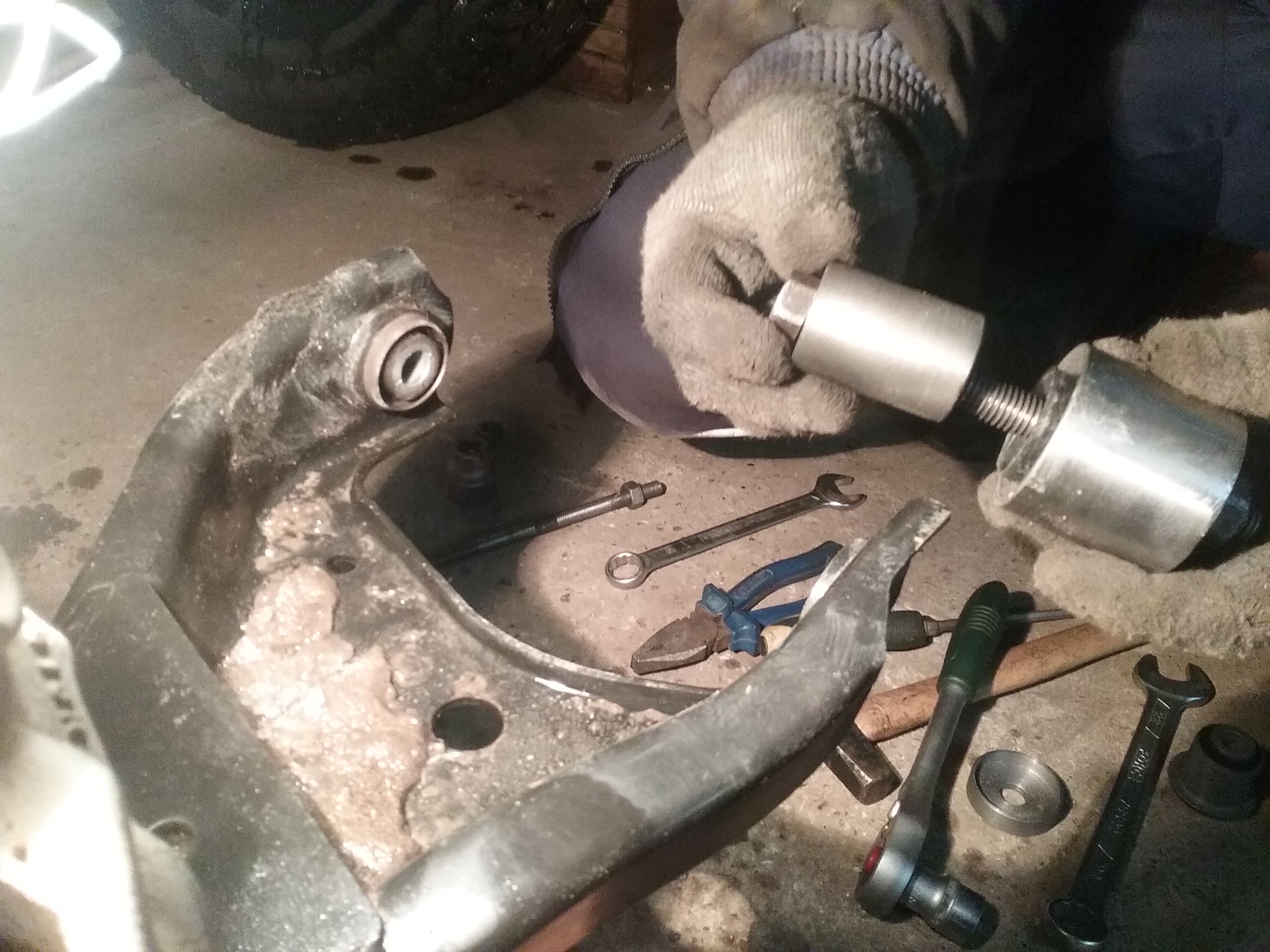

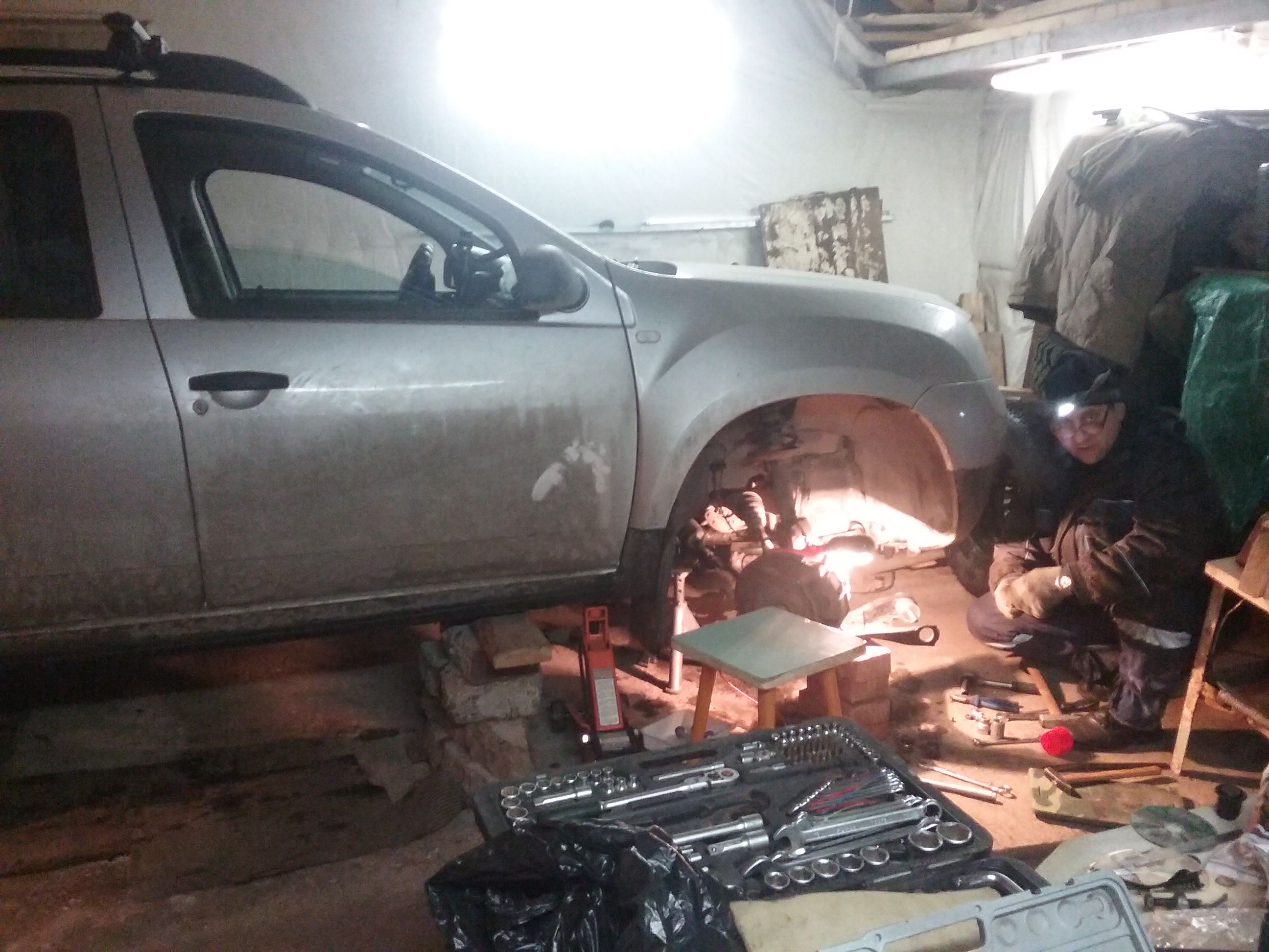

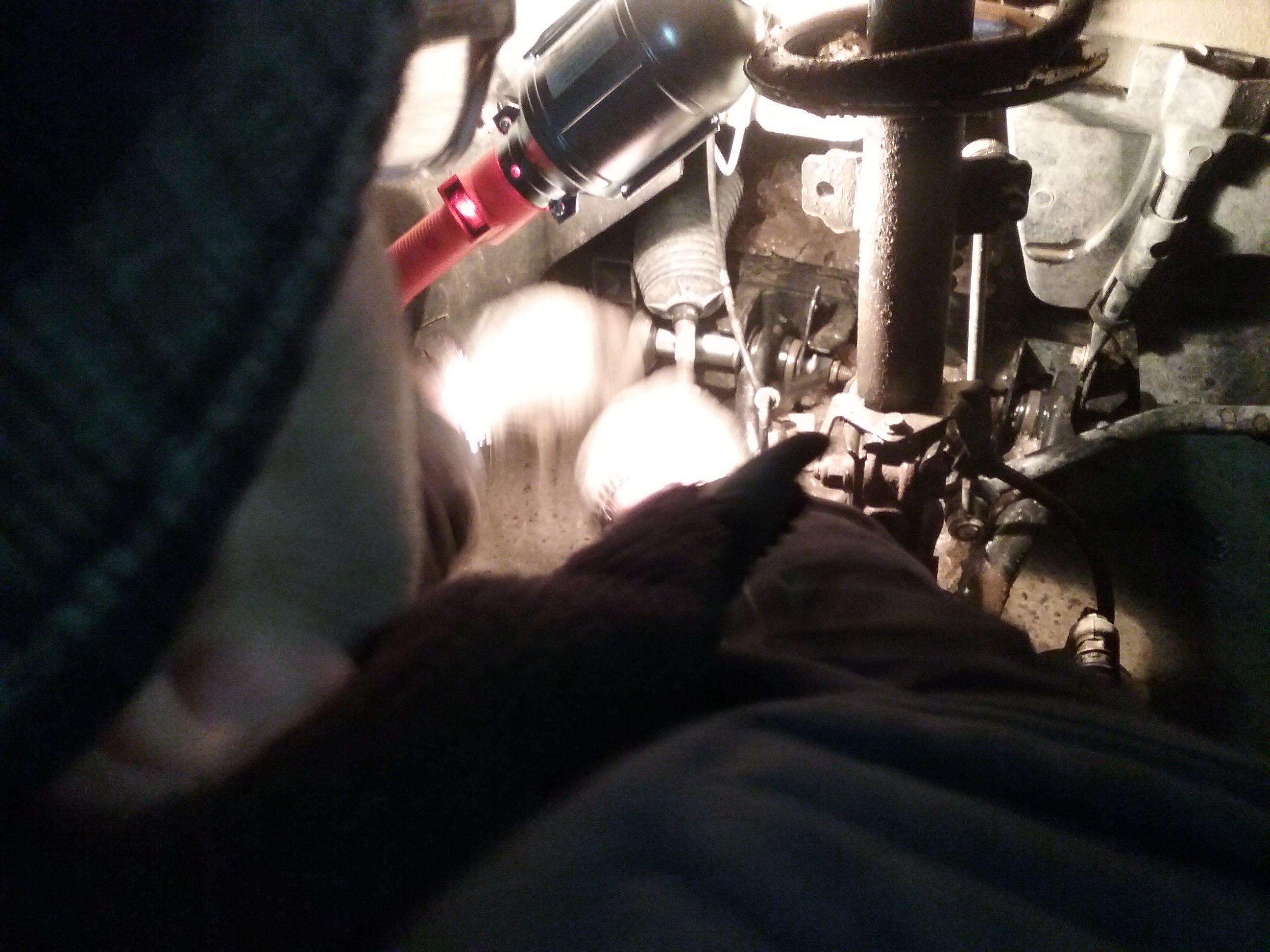

Меняли с товарищем сегодня сайлентблоки в передних рычагах, меняли без отсоединения шаровой. для запрессовки новых отлично подошел сьемник сайлентблоков для ваз 2107 и т.д. а вот чтобы выпрессовать старые пришлось ставить на сьемник головку на 27, наружным диаметром 36, как раз подошла для выпрессовки. Сайленты поставил асамовские, 236 руб. каталожный номер 30898. Но процесс тот еще. Инструмент нужен крепкий, хорошая трещотка, вороток см. 50 и ключи и помощник, держать рычаг, чтоб не гулял. Один сайлент был разбит так, что пришлось болгаркой срезать заподлицо к рычагу, только после этого выпрессовался. Другой когда запрессовывали, сломался самодельный сьемник, купили сьемник для классики из желтенького такого металла, и пошло дело. Окончательно протягивали уже на колесах, покачали машинку, тянули из из ямы, доступ нормальный. 6 часов в общем потратили, но приобрели бесценный опыт, и отлично провели время. И поменяли резину.

ЮргенНК, Не тяжело в таких тапках машинке?

По-порядку: 1) Задние сайленты смотри заказ (10шт) ушли на зад, кроме двух на продольных тягах;
2) Запресовывал (4шт сайленты) в тяги друг-автомеханик, на прессе (помог мне здорово);
3) В кулаки, ступицы выпрессовывал/запрессовывал я сам самостоятельно с помощью оправки (приспособы и газового ключа);
4) В тисках запрессовал на весу продольные тяги, так как через нее проходит трос стояночного тормоза (НАДО РАЗБИРАТЬ ЗАДНИЕ БАРАБАНЫ ЧТОБ ЕГО ТРОС СНЯТЬ).
5) Не пугайтесь ничего прихватывать не надо сваркой все обошлось без этого, на счет дороже-дешевле считайте сами! Мне дешевле оказалось самому перебрать!
Все делать со смазкой WD-кой или силиконовой смазкой-аэрозолем как я делал. На самом деле ничего сложного нет, было бы желание, 2 дня времени (как в моем случае) и чуточку терпенья. Повезло, ничего ни прикипело (кроме 2-х больших сайлентблоков в продольных тягах -выжигал их) я имею ввиду болты/гайки, не заржавело!
Пробег был где то 90-93тыс. когда с отцом запресовали сайленты в передние рычаги. А сейчас 98тыс. когда добрался до задней подвески. Всем удачи! Желаю самостоятельного ремонта задней подвески, кстати для справки сначало наживляем все болты в тягах, а затягиваем болты на тягах когда машина стоит на колесах и снята с домкратов.
