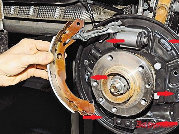

Сегодня занимался профилактической разборкой задних тормозов .
Снимал барабаны во 2-й раз ! 1-й раз на пробеге около 50000 км, 2-й 83500 км.
Когда снимал барабаны в 1-й раз, барабаны снялись нормально (аккуратно поддевал отвёрточкой по периметру между кожухом и самим барабаном, колодки не сводил), механизмы внутри я почистил очистителем тормозов из баллона, перед тем как одеть барабан на ступицу смазал посадочное место медной смазкой !
Сегодня барабаны снялись примерно так же как и в 1-й раз ! Барабаны легко вращались на своём месте ! При стягивании барабана, колодки немного задевают за тормозную поверхность барабана, а точнее за кромку которая образовалась в процессе стачивания барабана, сама кромка не большая, но этого достаточно чтобы барабан подклинивало при стягивании ! Как и в прошлый раз колодки не сводил ! Внутри пробрызгал очистителем тормозов из баллона и разобрал всё ! Снял все пружинки, снял регулировочное устройство, опорные стойки колодок, колодки . Регулировочное устройство смазал выкрутив шток почти до конца (немого подклинивал перед смазкой) и закрутил почти до конца чтобы смазалась вся резьба , смазывал смазкой для суппортов "Хадо", аэрозоль 300мл (арт.: xb40019) ! Также этой смазкой смазал все трущиеся части колодок, кроме конечно поверхности колодок и барабана )), смазал под пыльниками тормозных цилиндров пошевелив цилиндрами в разные стороны . Собрал всё обратно, регулировочное устройство оставил почти в закрученном состоянии, барабан оделся очень легко ! Снимать и ставить пружины удобно мощными длинногубцами !
После всех этих процедур ручник перестал держать и тормоза работали после 2-3 нажатия на педаль ! Пришлось с нажатой педалью тормоза раз 30-40 поднять/опустить ручник, снова несколько раз нажать на педаль тормоза и удерживая её нажатой 30-40 раз поднять/опустить ручник и так раз 5-6 пока ручник не начал схватывать почти в самом низу, педаль тормоза при этом начала тормозить с первого раза как и раньше !
В качестве подсказки пользовался книгой Мир авто книг по ремонту Дастера !
Результатом доволен !
