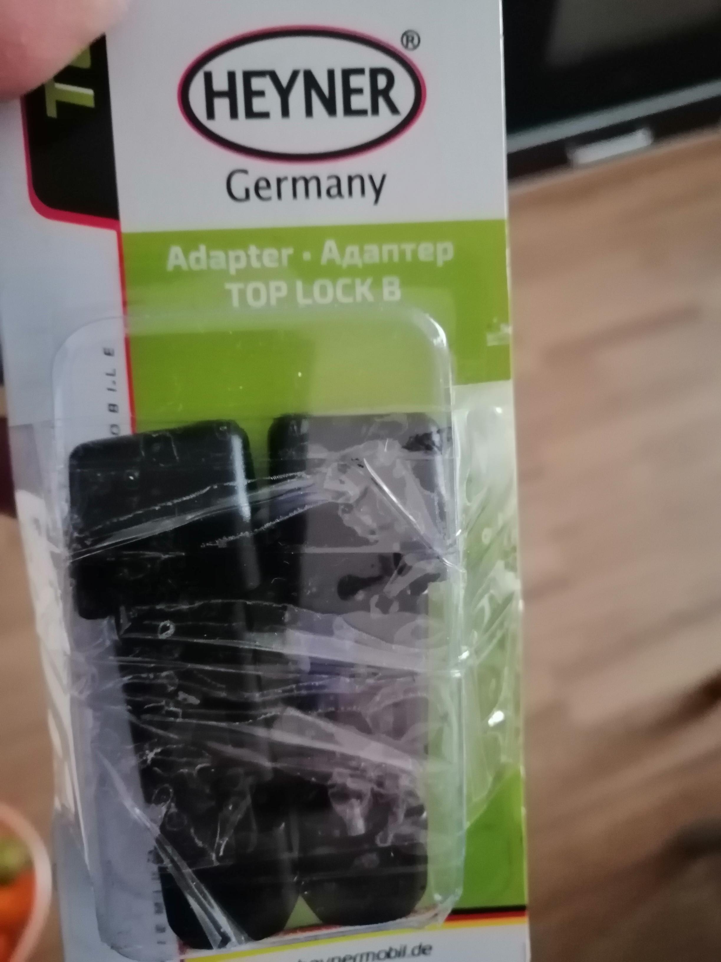

Напишу здесь. Где-то здесь читал, что на рестайлинг 2017 года можно поставить зимние щётки Алка с адаптерами. Зимние дворники Алка не подходят на новое крепление VATL5.1. Есть адаптеры якобы для этих щёток. Сам адаптер встаёт на поводок, и так же встаёт отдельно на щётку, но всё в месте собрать невозможно! На щетке торчат крепления которые упирается в поводок. Пришлось обрезать часть на щетке, тогда все собралось. Без доработки не установить. На фото щётки, слева гребень на половину срезал, и справа полосы тоже подпилил по высоте и ширине. По другому никак. Фото сразу забыл сделать, позже сделаю. Но сами щётки работают очень хорошо.

У меня тоже зимние щетки Alka с адаптером.
Ничего не подпиливал, так встали.
Когда-то читал что щетки и адаптеры бывают нового образца и старого, без изменения каталожного номера.
Может несовместимость?
