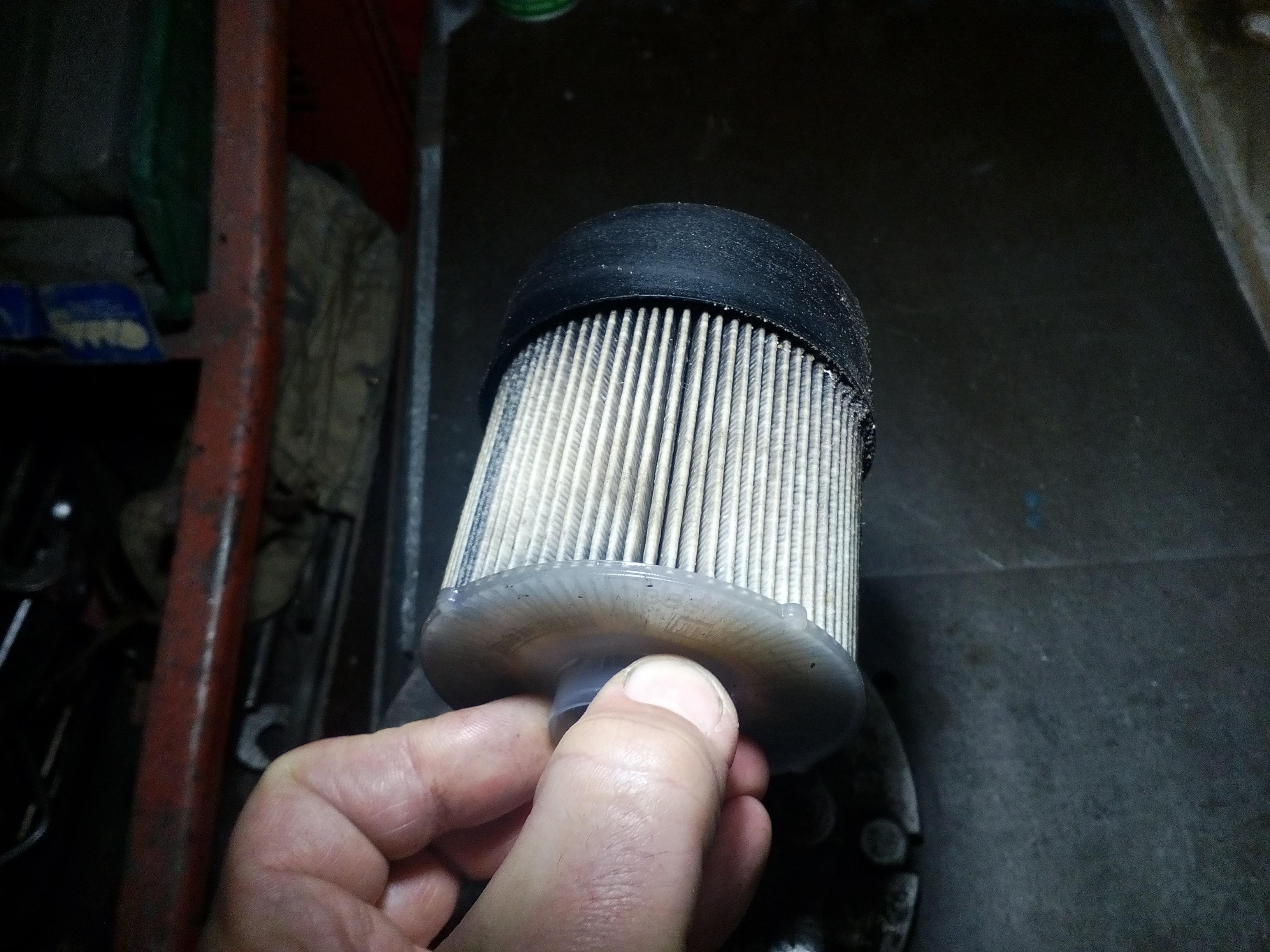

Здравствуйте. Поделюсь опытом замены тф. на дастере2 1.5cdi 109лс. Действительно на вставке элемента, рядом с логотипом рено красуется логотип махле-кехлер KX33826D. Пробег 12т. элемент почти чист и воды не обнаружил, топливо в Беларуси неплохое. Стоимость 21бел.рубль
Это что на фото старый фильтр или новый?
На фото держу в руках тот фильтр, который стоял на авто (с завода). Дастер покупал в 16 году, пробег 13т. Кстати после сборки топл. ф, советую облить консервантом (типа мовиль и пр.), так как есть следы коррозии на алюминиевых деталях корпуса фильтра, видимо от агрессивной дорожной среды, после зимней эксплуатации, а консервант поможет, я перед зимой покрыл по низу все видимые и скрытые части и агрегаты ав-ля спец. составом DINITROL, там где его не нанёс заметно сразу, где лежал состав- ковырнул всё как новенькое, особо заметно на Алл. Деталях.

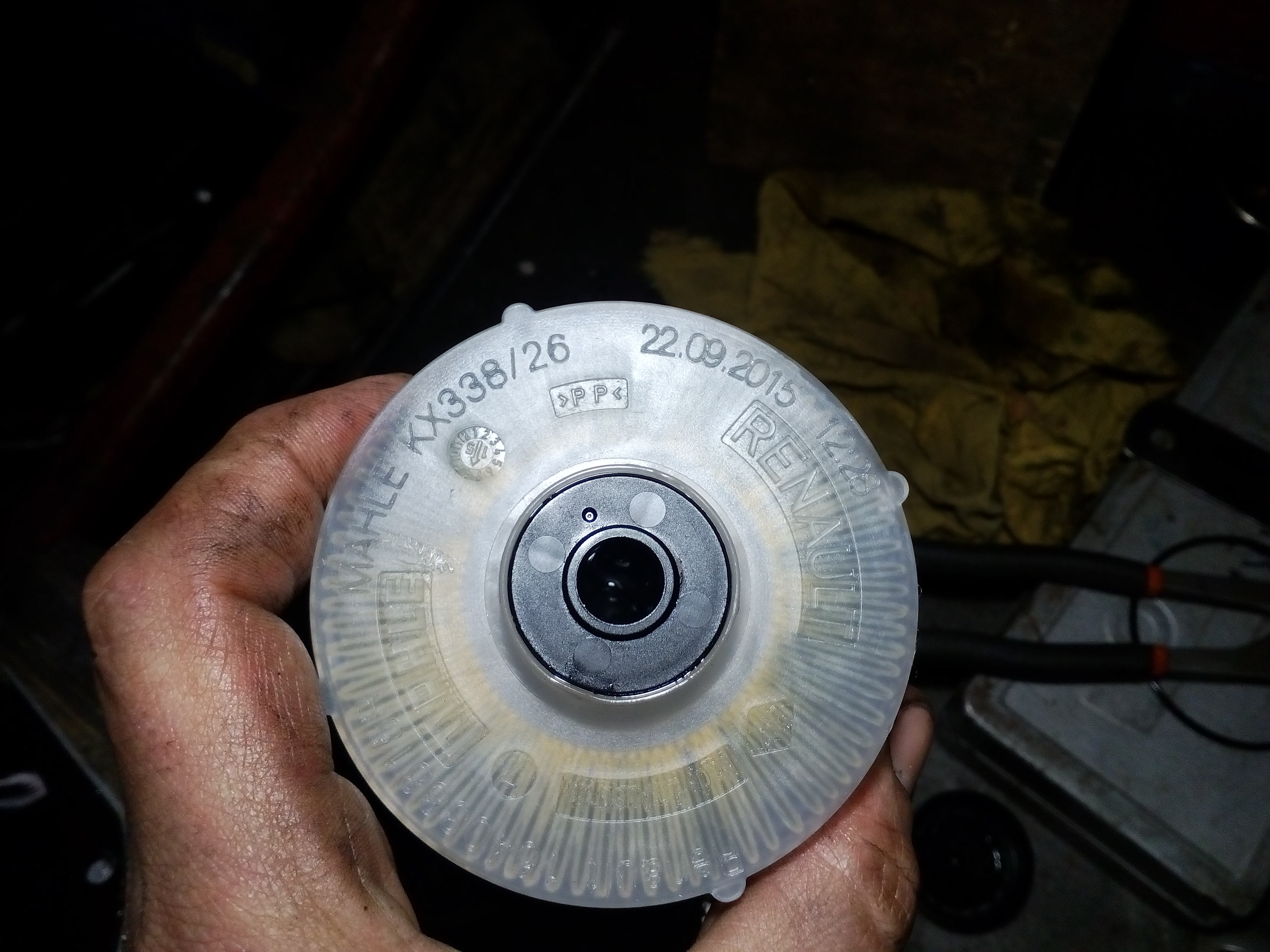

Тф

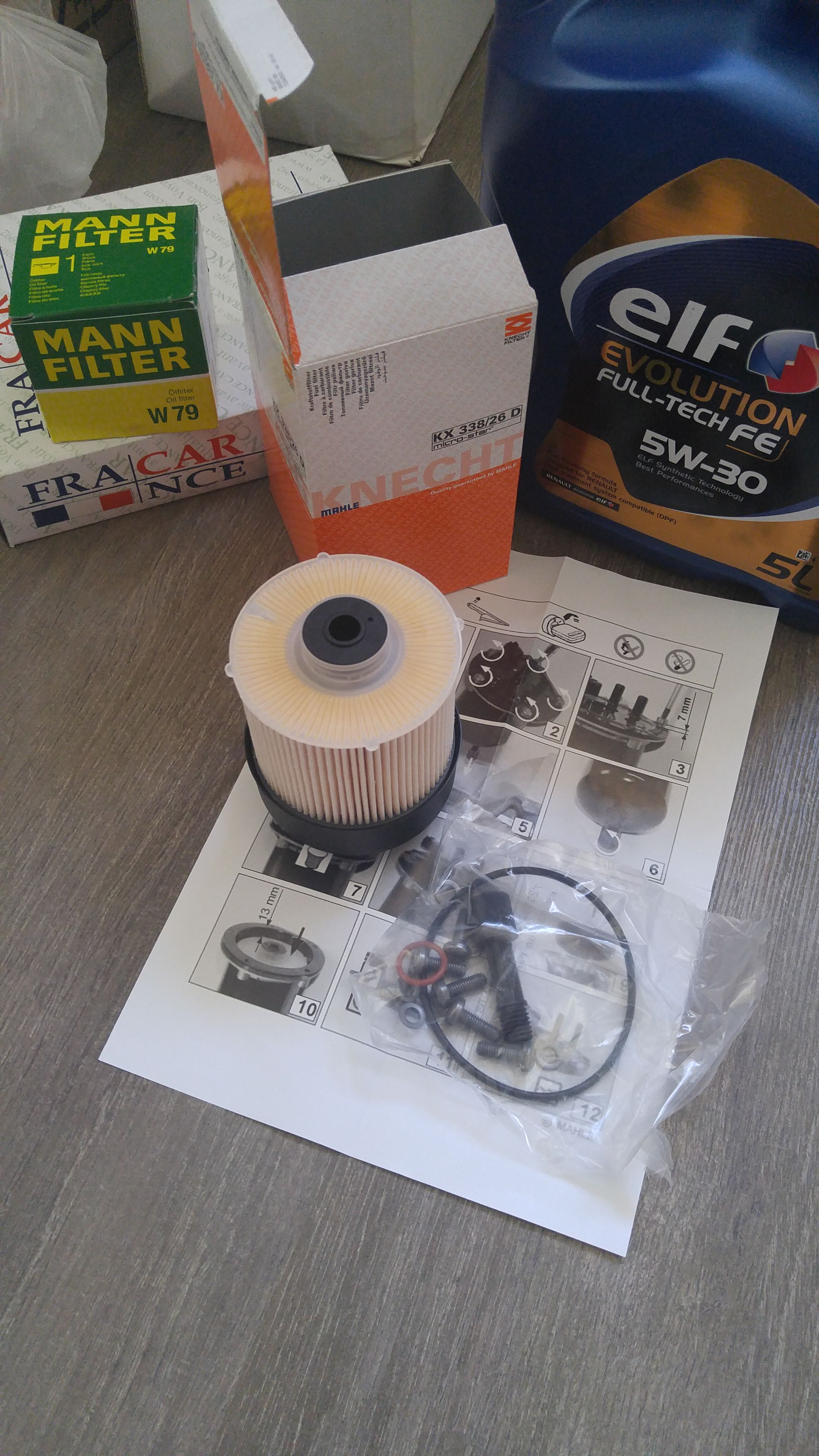

Ну что народ. Ставил кто нибудь фильтр не оригинал. Я вот заказал себе такой KX33826D. На ближайшем ТО меняю.

Re: Топливный фильтр для рестайла
164033646R
164037803R
164039594R
KX33828D
KX33826D
Кто-нибудь знает характеристики данных фильтров? В чём принципиальное отличие? Какие из них всё-таки можно ставить на наши Дастер, а какие нельзя?
Я написал вопросы в Renault они мне ответили :Валите к официальному дилеру с подобными вопросами!
я короче разобрался!
164039594R это тот же оригинал, но без корпуса, ТЕ фильтр патрон!
Берите его! или его аналог
KX33826D
ЭТО ОФИЦИАЛЬНО СТАВИТ ОД!
на гарантию не влияет, а цена ниже в 3-4 раза!
164033646R оригинал. Если посмотрите на него то увидите рядом надпись KX33828D. Т.е. это одно и то же. Я купил KX33826D но еще не ставил. На вид такой же.

А что насчет гарантии? Пока машина находится на гарантии, на фильтре должна быть надпись Рено?
Это и есть Рено!
Гарантия должна сохраниться. Официальный дилер на экономном то и сам также ставит эти фильтры!
В любом случае если что-то случится будет проделана Экспертиза и нужно будет установить причину. Точно уверен что проблема будет не в качестве фильтра!
