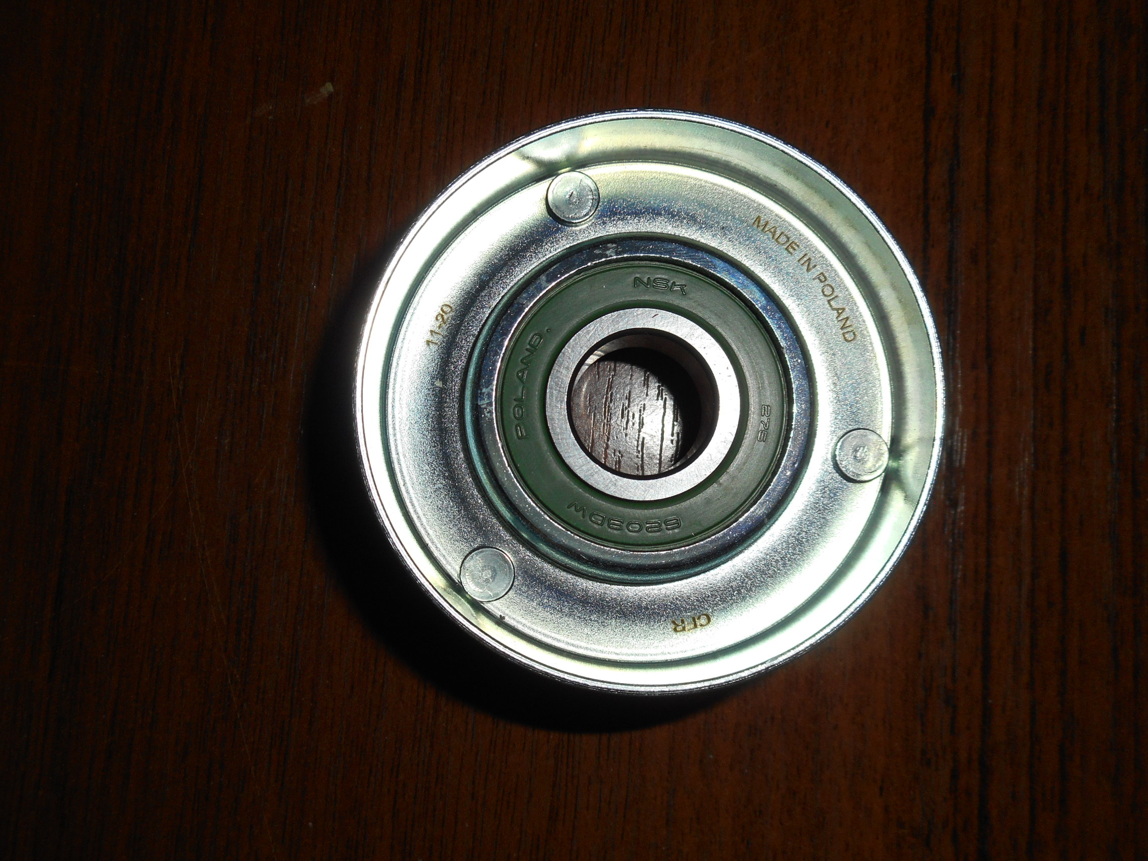

на дизель ролик натяжителя CFR 05-96, и я так понял там один ролик?

Ворчун2014,
Общие
Внешний диаметр, мм
65
Внутренний диаметр, мм
17
Материал
Полимерный материал
Ширина, мм
25.5
Вес, г
1300
Артикул
05-96
Бренд
Caffaro
Наименование
Натяжной ролик, поликлиновойремень
Это про тот что Demon74 указал.

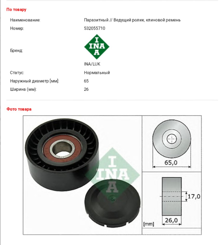

От ещё INA нарыл:

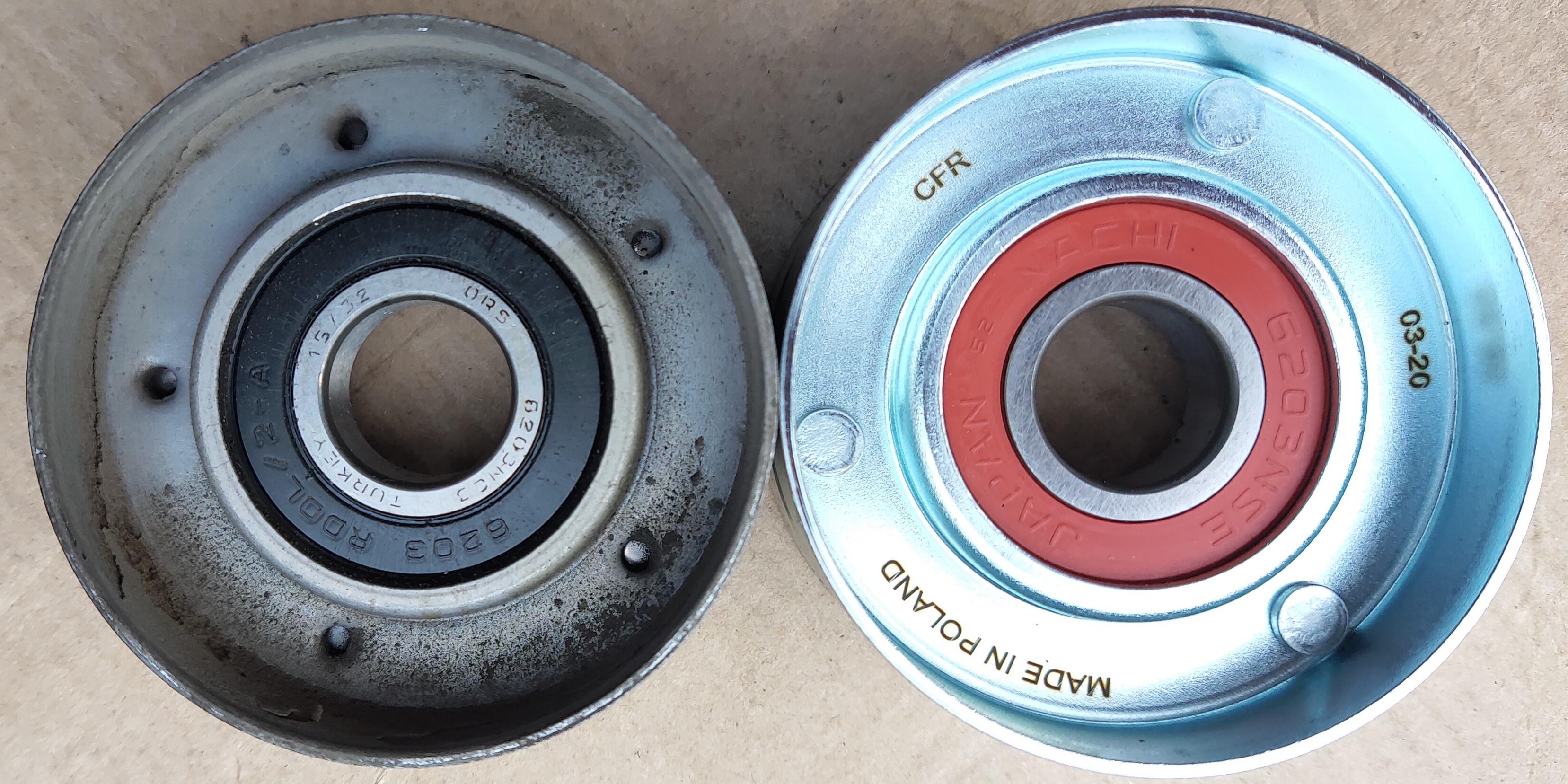

Теперь в ролик Caffaro 30200, подшипник ставят не от Koyo, а от NSK
А у меня NACHI, в паразитном тоже он. С лева родной, турецкий был.
