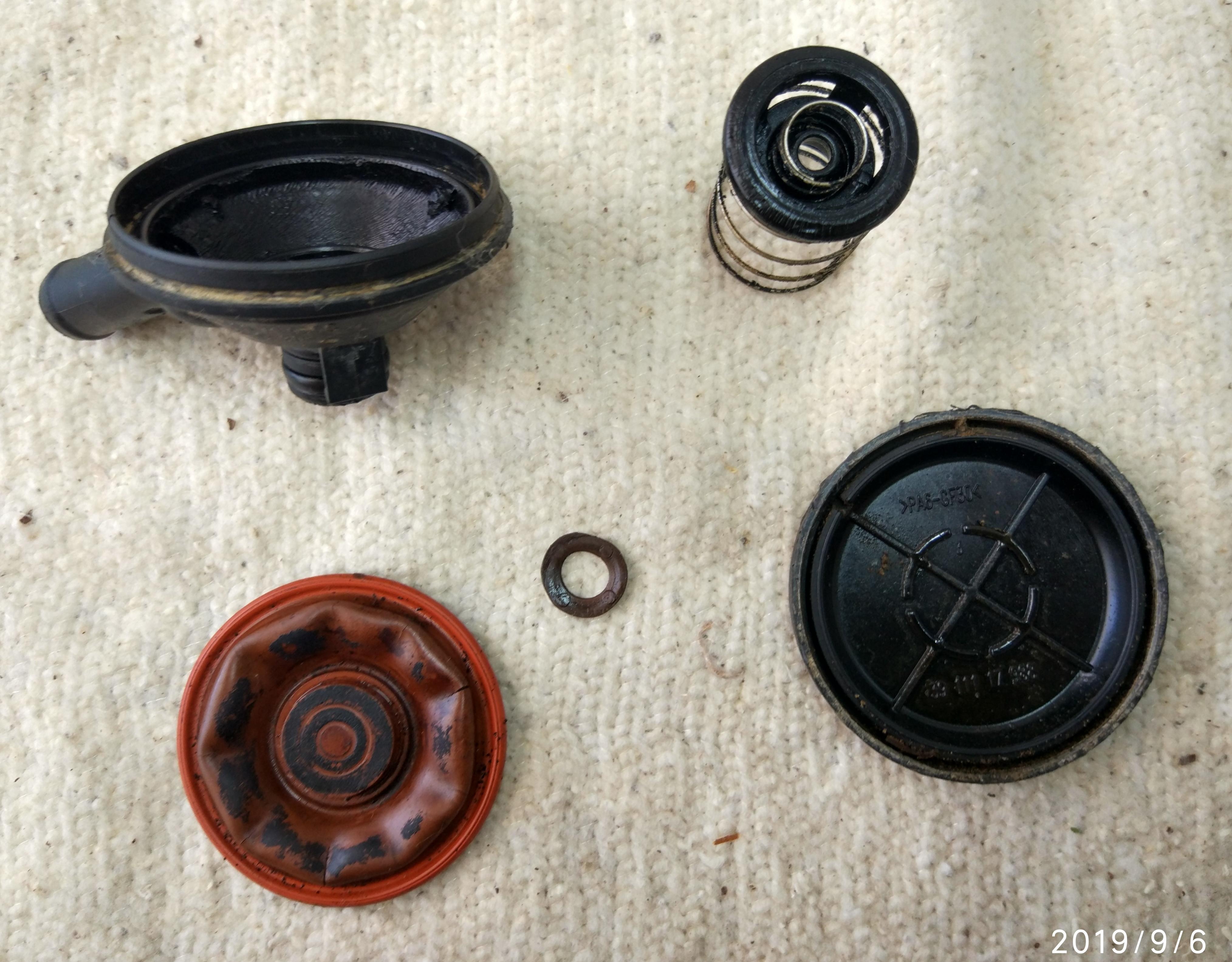

Снял. Разобрал. Мембрана порвано, потеряла эластичность. Где и как должна лежать мягкая шайба (на фото по середине)?

Вон на пластмассовом круглом основании, на средней фотке , правый верхний угол. Только она там должна быть привулканизирована.
У меня она была разорвана. Ее посадочное место обезжирил, из шприца залил герметиком, чтобы был бугорок. После высыхания собрал. Только слой герметика усох в объеме, пришлось делать два раза.
Работает.
