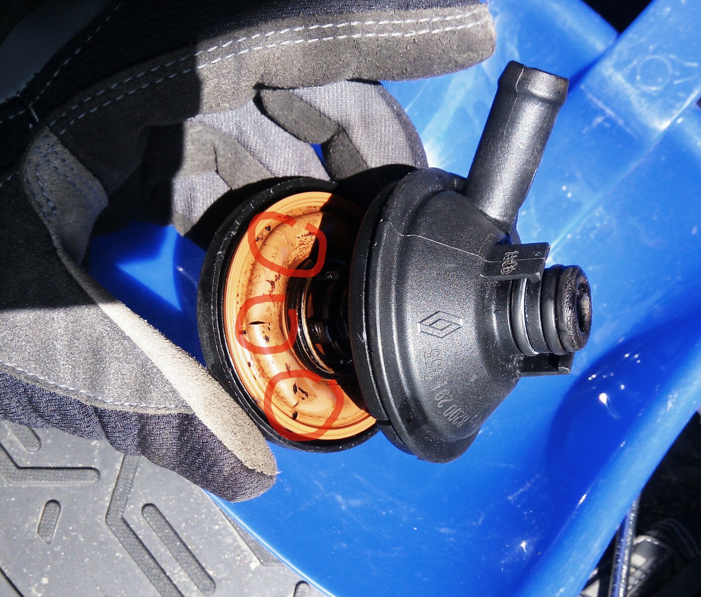

Случайно решил проверить уровень масла на заведенном и о чудо при вынимании щупа свист пропадал. Крышку заливной горловины вообще туго снять на заведенном(вакуум).
Нашел много похожих проблем, но не на дастере а на ауди, Р мегане, опеле
Проблема КЛАПАН РЕЦИРКУЛЯЦИИ КАРТЕРНЫХ ГАЗОВ
82 00 291 355 (в нем была порвана мембрана в трех местах)
отдельно мембрану не нашел заказал клапан в сборе
замена заняла 20 секунд

Сообщение от hi_amigo

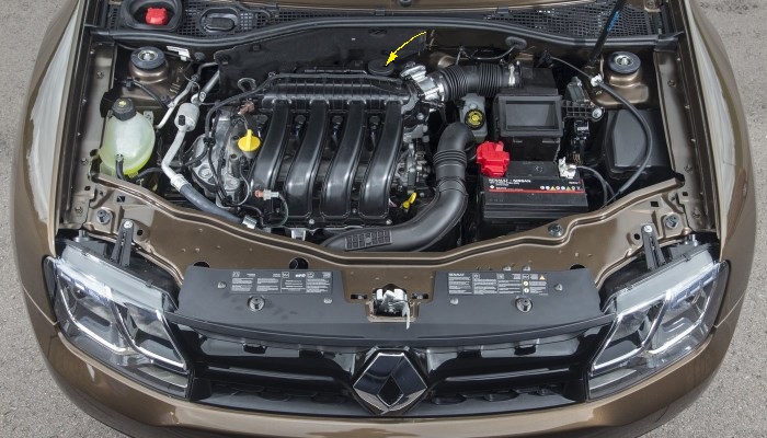

А где этот КЛАПАН РЕЦИРКУЛЯЦИИ КАРТЕРНЫХ ГАЗОВ находится? Подскажите кто-нибудь, не могу найти. У меня этот вой уже два года воет. Спасибо.

[/COLOR]А где этот КЛАПАН РЕЦИРКУЛЯЦИИ КАРТЕРНЫХ ГАЗОВ находится? Подскажите кто-нибудь, не могу найти. У меня этот вой уже два года воет. Спасибо.
Но не факт что клапан виноват, можер резинка на горловине маслозаливной негерметична, показали бы вы машину специалисту
