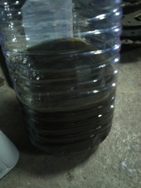

Хочу предупредить тех у кого меняли шестерню задней передачи. Обратите внимание на масло в МКПП. У меня при замене шестерни, и сборке МКПП повредили сальник 8200983398, и появилась течь масла. Этот сальник стоит в МКПП на стыке МКПП и раздатки (углового редуктора). Менял сальник сам так как стоит он 410 руб, а бензин до ОД и обратно мне обошелся бы в 3000 руб. И к тому же нет гарантии,что при замене сальника "мастера" ОД еще что нибудь не сломают. Сразу оговорюсь ,что до замены сальника за уровнем масла в МКПП следил и доливал по надобности. Масло с МКПП слилось беспросветно черное. Позвонил ОД и уточнил меняли ли они масло при ремонте МКПП. Оказалось что нет.При ремонте масло сливается и заливает ОД его же, предусмотрена только доливка по уровню. В какую "подготовленную" тару ОД его сливает и чистая ли она большой вопрос.

Добавил фото слитого масла с МКПП.
