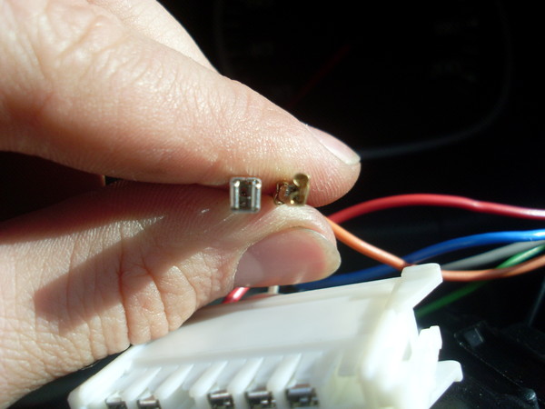

Купил оба устройства. Вчера пробовал установить. Успешно поставился удлинитель поворотов, а реле паузы не удалось установить. Ну, обо всем по порядку.
Разобрать рулевую колонку не сложно: два самореза под торкс, и нежно, но настойчиво "колоть" кожух. Работать будем с двумя колодками - левой и правой.
Удлинитель поворотов
К левой колодке ставится удлинитель поворотов. Работаем по инструкции. Подключаем 4 провода: "+", "-", и два сигнальных, три из них в колодку левого разъема. Четвертый - на массу - нашел под креплением нижнего сектора обшивки приборной панели. Выкручиваем саморез, оттопыриваем пластмасску и вставляем лепесток под нее (чтобы касался металла), потом саморез прикручиваем на место.
Притягиваем устройство к проводам стяжкой, идущей в комплекте (!).
Всё. Радуемся привычной опции.
Реле паузы дворников

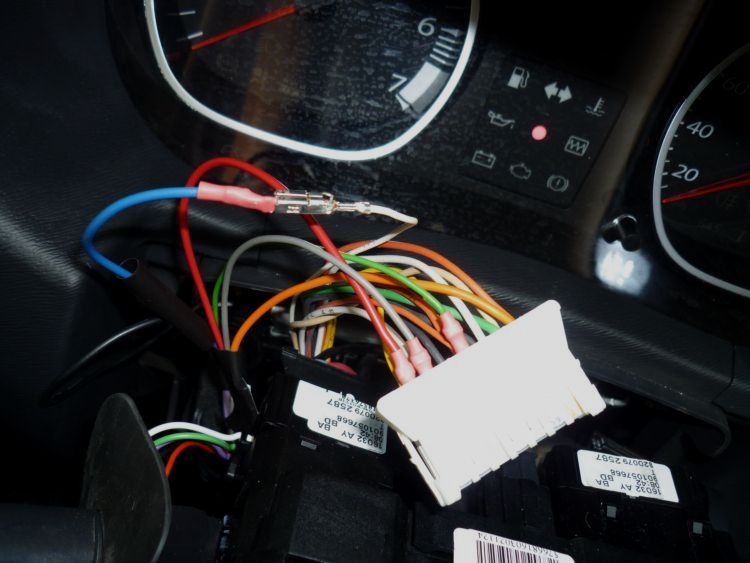

Реле паузы подключается к правой колодке.
По инструкции надо разобрать разъем.
Подцепляем тонкой часовой отверткой черную "шапку" и снимаем с колодки.

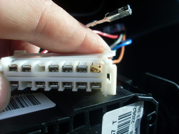

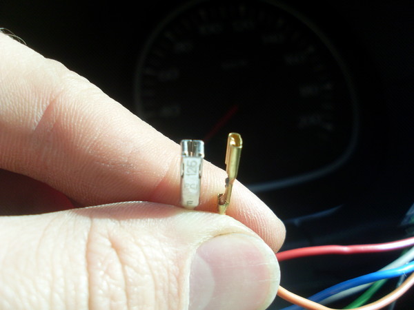

Далее нужно вытащить первый пин, чтобы не нарушая штатной проводки, вставить устройство в разрыв цепи. Для этого в колодку вставляется пин от устройства. Пин вытащился без проблем. Проблема оказалась в том, что новый пин тоньше штатного.
из-за чего он, во-первых, не фиксируется в колодке (болтается), и, во-вторых, вряд ли налезет на ответную часть
Поэтому установку этого устройства пришлось приостановить. Можно было просто разрезать штатную косу, но этого делать я не стал и все собрал назад в штатном виде.
sergok Сергей, что посоветуешь?

testov-test, Да это именно так и есть, такого пина как там стоит, нам найти не удалось, потому есть хитрость, немного разгибаем усики в начле самой клеммы нашего устройства, потом вставляем в разъем самой колодки, последним,и вставляем придерживая сам проводу основания колодки, и он чудненько садится на разъем автомобиля. Правда согласен с тем что это не совсем отлично, но пока все именно так и делают. Потому как оригинальных клме я найти так и не смог :-(

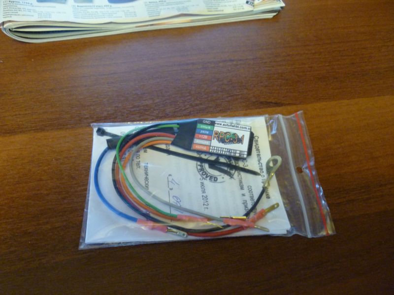

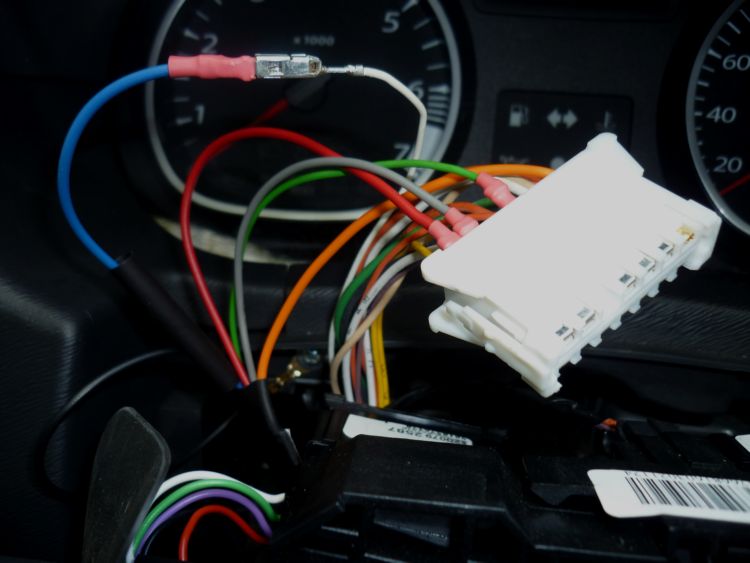

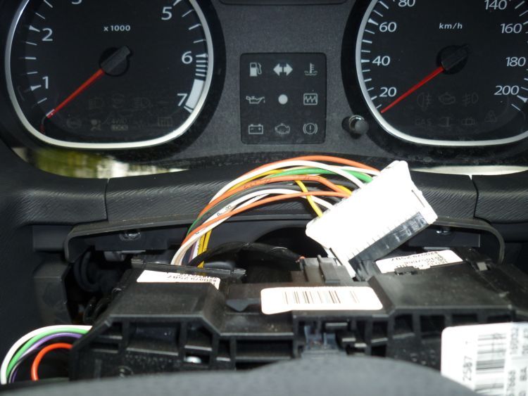

Поставил регулятор паузы дворника лобового стекла RPC-3.1. Работает!!!
Делаем все как testov-test, получаем разъем:
Собираем и пользуем.
Теперь о нюансах... Снял верхний кожух, а массу крепить некуда. Снял нижний - некуда!
Штатные саморезы были украдены до нас, поставил обычный строительный с пресс шайбой.
Нижний кожух замучился заправлять на место, да и верхний встал не сразу. Но все получилось, все работает.
sergok, спасибо!
Здесь видео.
PS. sergok, говорит, что зеленый провод можно вообще не подключать (ИЗОЛИРУЕМ). На Дастере "евродворник" есть в штатной схеме.
