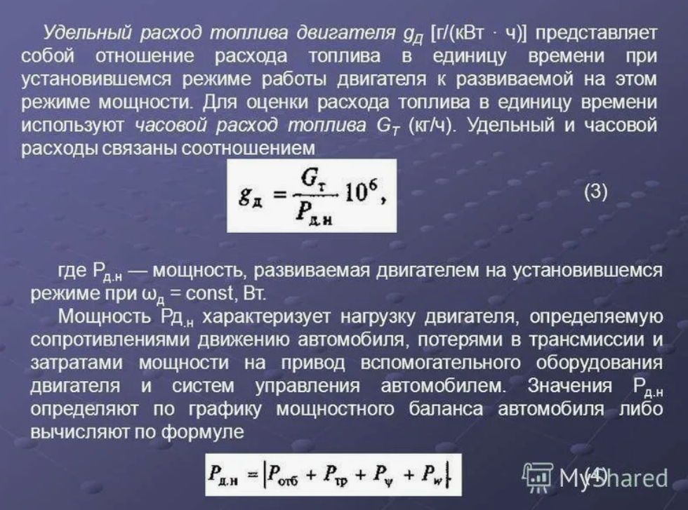

ну если скорость за 84кмч то да. В свое время на Ваз 2108 вместо главной пары 3.9 ставили 4.1 и машина ехала быстрее
Вот тут как бы совсем правильно описано. что от чего зависит.
Основное понятие это **при установившем режиме** то есть конкретных оборотах, переходные режимы не рассматриваются
