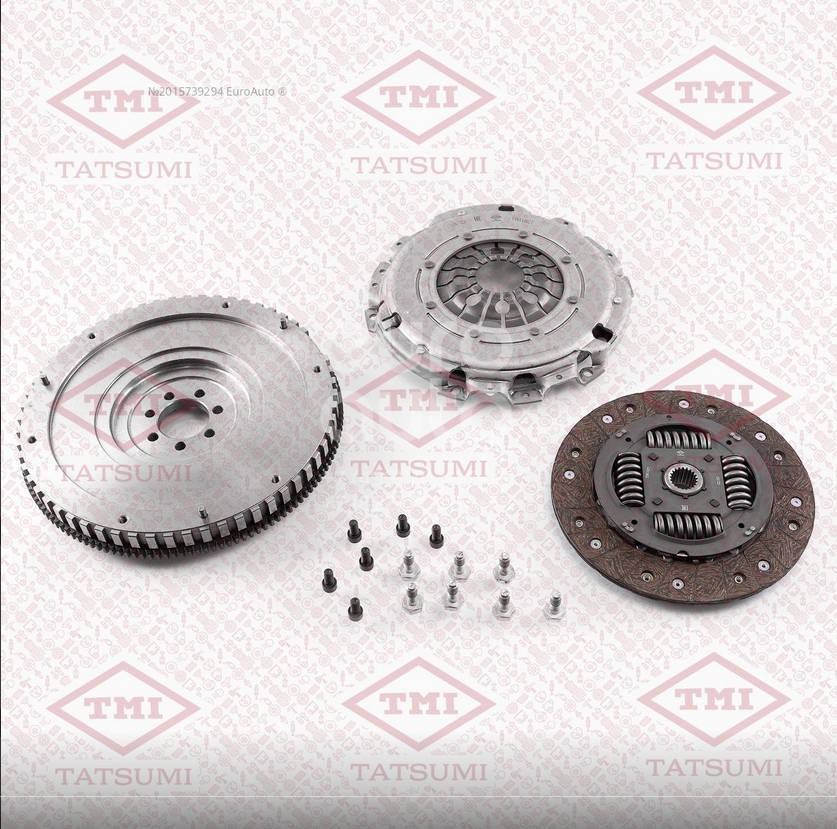

Посмотрел на Боксерах , там тоже двумассовое сцепление. А ставить диск от двумассового (без демпферных пружин) на одномассовы маховик низзя...
Для нас есть готовый комплект
Tatsumi Япония
TDH1027

Сообщение от ViBer
Tatsumi Япония
TDH1027
А кто-либо уже имеет опыт успешной установки данного комплекта, а то двухмассовый уже достал в пробках по лету дёргаться , я бы превентивно сменил не дожидаясь его кончины .

Сообщение от ViBer
а какой с нему маховик идет и корзина??.
Этот диск LUK для лёгкой коммерческой дизельной техники PSA. На одномассовый маховик. По диаметру отверстия под первичный вал и числу зубьев он совпадает с нашей дастеровской кпп TL8.
Данный диск чуть больше по диаметру чем диск в комлекте сцепы не дорестайлинговый 90-сильный дастер
На Дастерах (и не только) двухмассовый маховик меняют на одномассовый с дорестайла. Разумеется только б/у с авторазбора. Ну и корзину надо еще найти б/у от дорестайла и к ней докупить диск LUK от PSA. Либо брать сразу комплект сцепы с дорестайла, но диаметр диска будет меньше чем в двухмассовом варианте.
Барыги чухнули это и одномассовый маховик с дорестайла дешевле 10 т.р. теперь не купишь. Недавно на авито человек продавал за 10 т.р. маховик в идеальном состоянии с новыми болтами. Пока репу чесал уже забрал кто-то.
