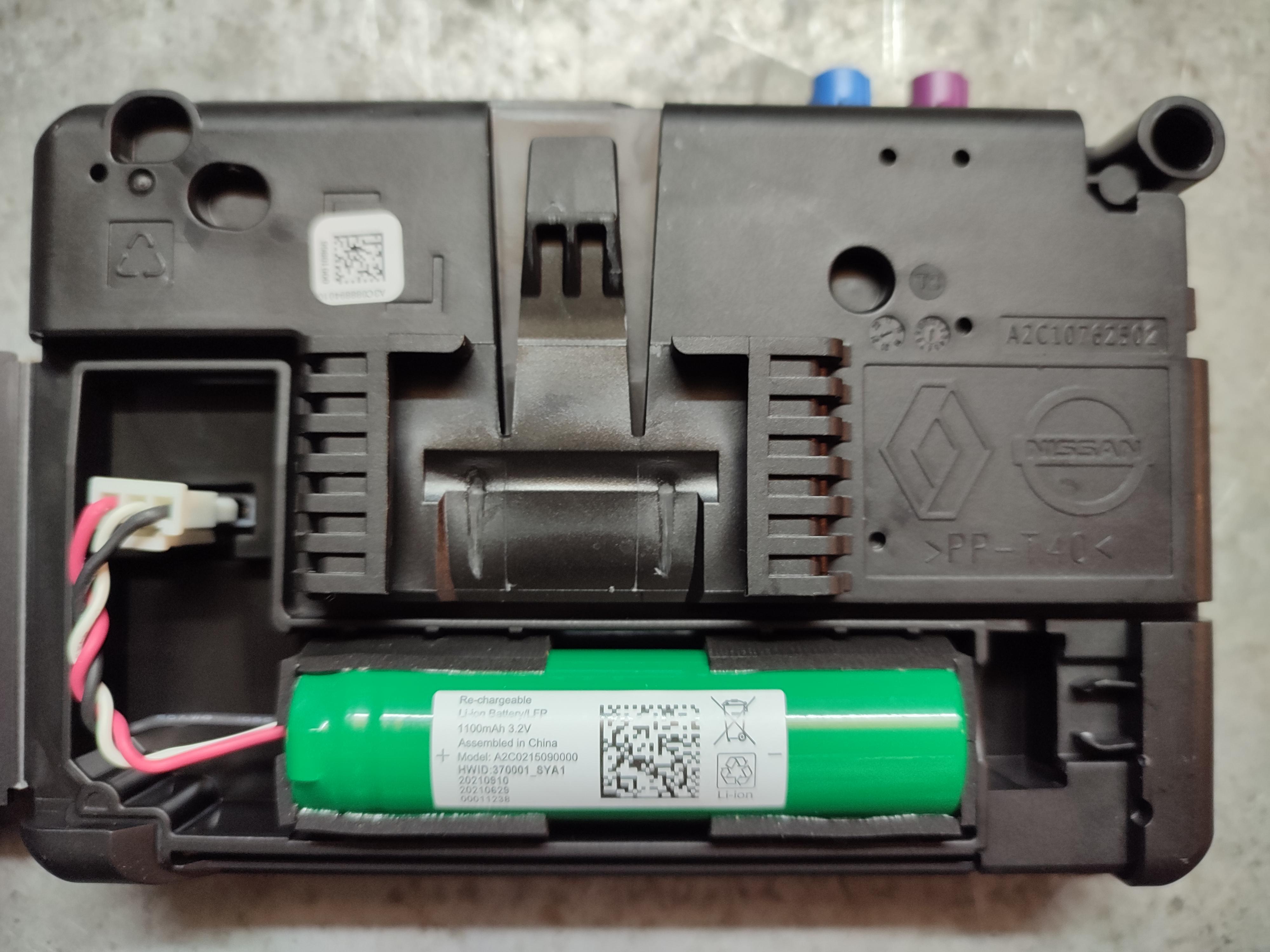

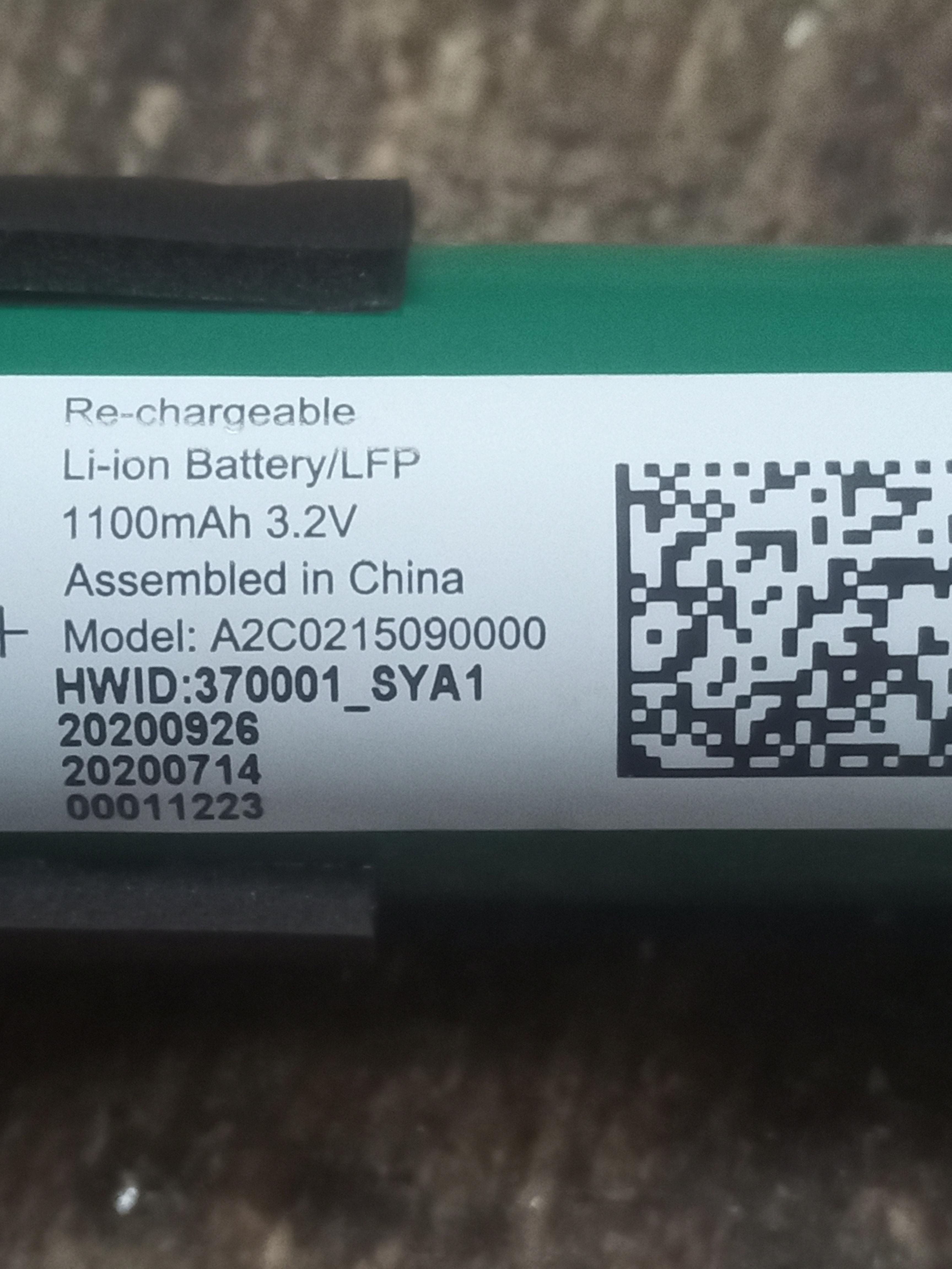

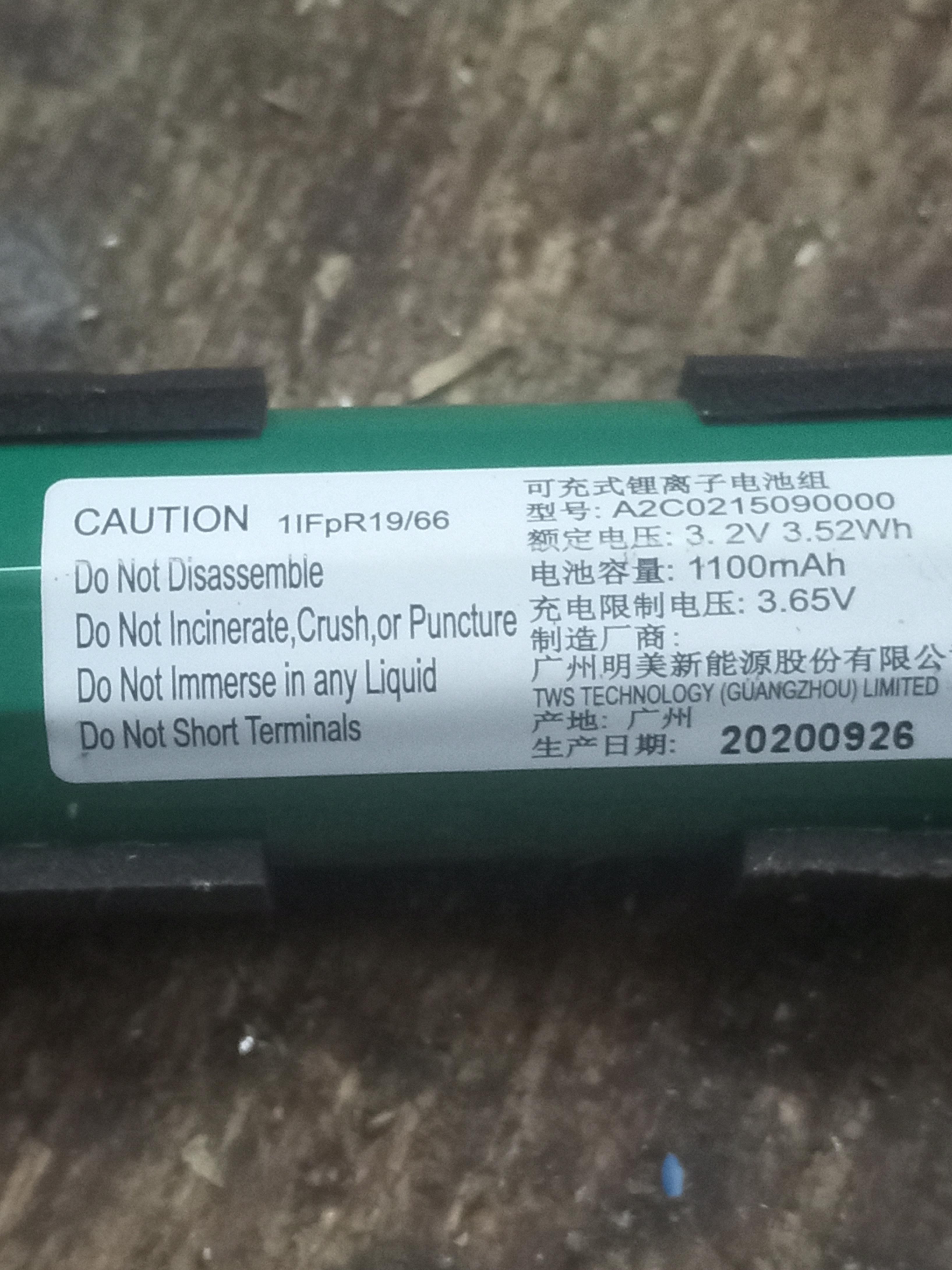

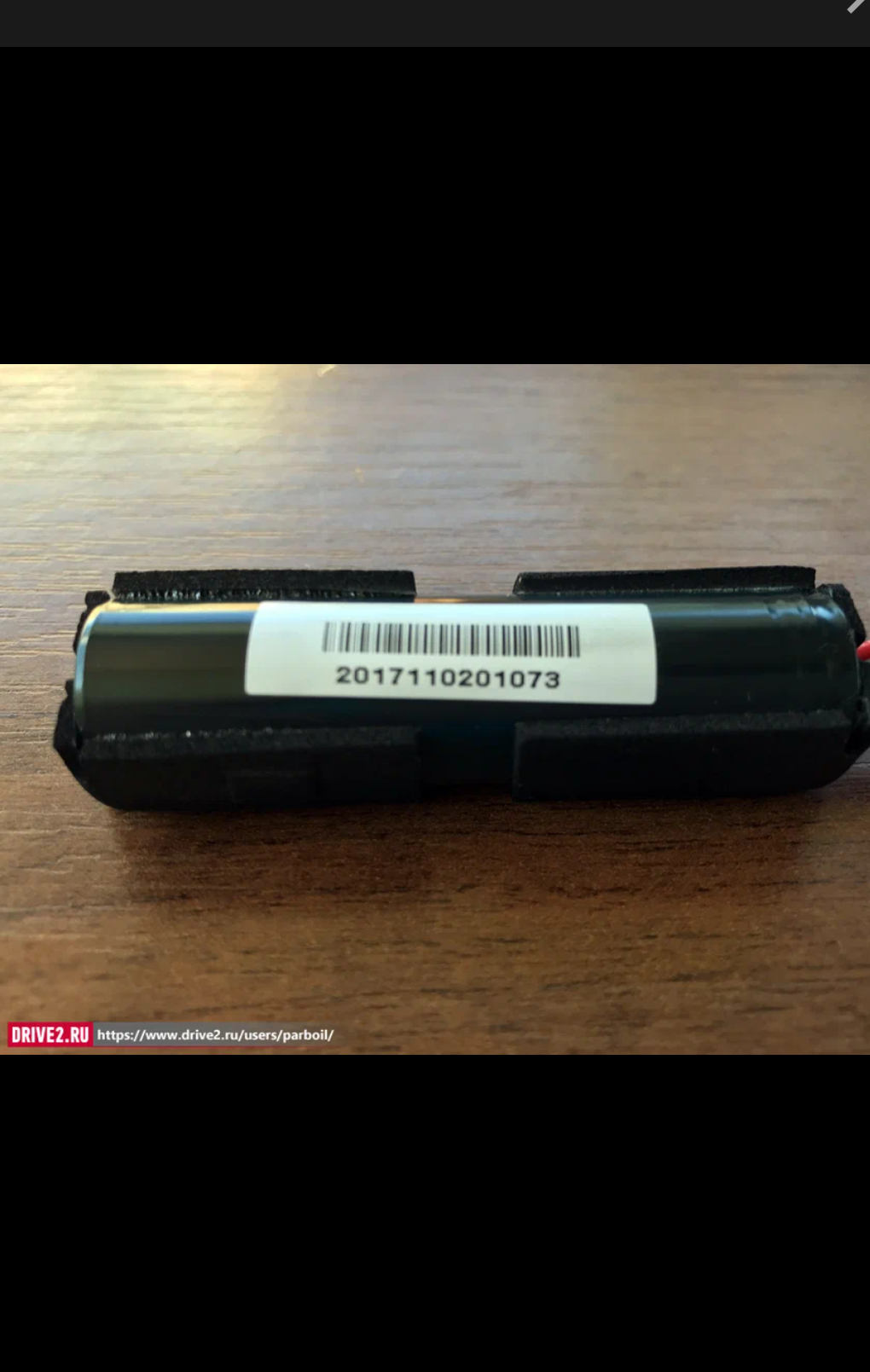

Ну что ж, попробовал быстрый переход от вкладки к вкладке, толку нет, 15-20 с и ошибка загорается. Сделал вызов оператору, вызов идет, отвечает, т.к вызов идет посредством сотовой связи а координаты авто идут через ГЛОНАСС, спрашиваю видят ли мою машину, да говорит карта по автомобилю пришла полностью, вы находитесь там то там то, т.е вроде как всё работает...а ошибка не скидывается. Достал этот гаечный ключ перед глазами. Бвтарейка вот такая...
ID:	139726   Нажмите на изображение для увеличения
ID:	139727   Нажмите на изображение для увеличения
ID:	139728   Нажмите на изображение для увеличения

Спасибо за фото. На ней написано, что перезаряжаемая, может и не стоило 18650 ставить? Что делать решили, ОД сдаваться?
Ну тогда к дилеру на перепрошивку блока глонасс, у вас на западе это делают. Мне, в Хабаровске, не смогли.

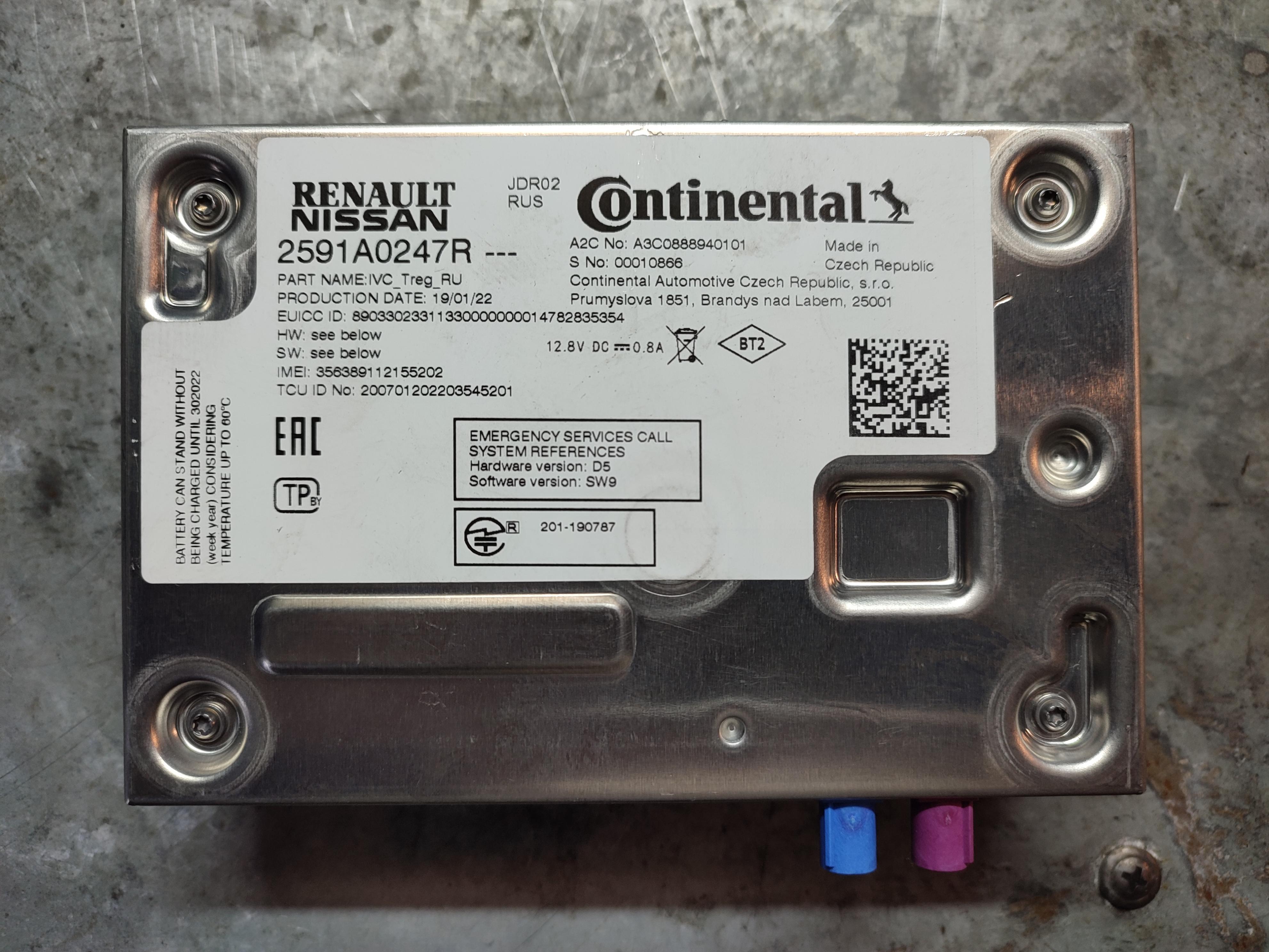

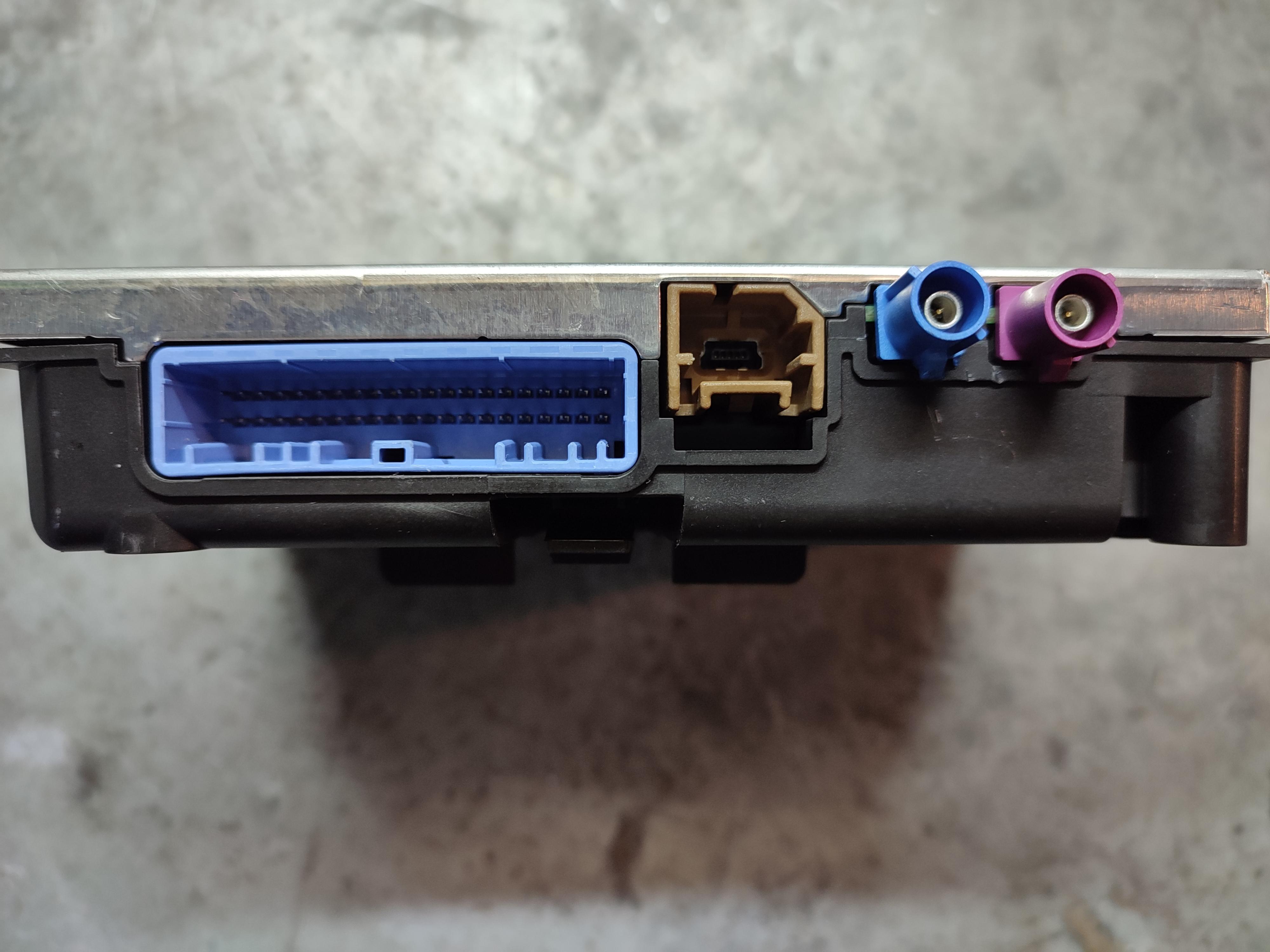

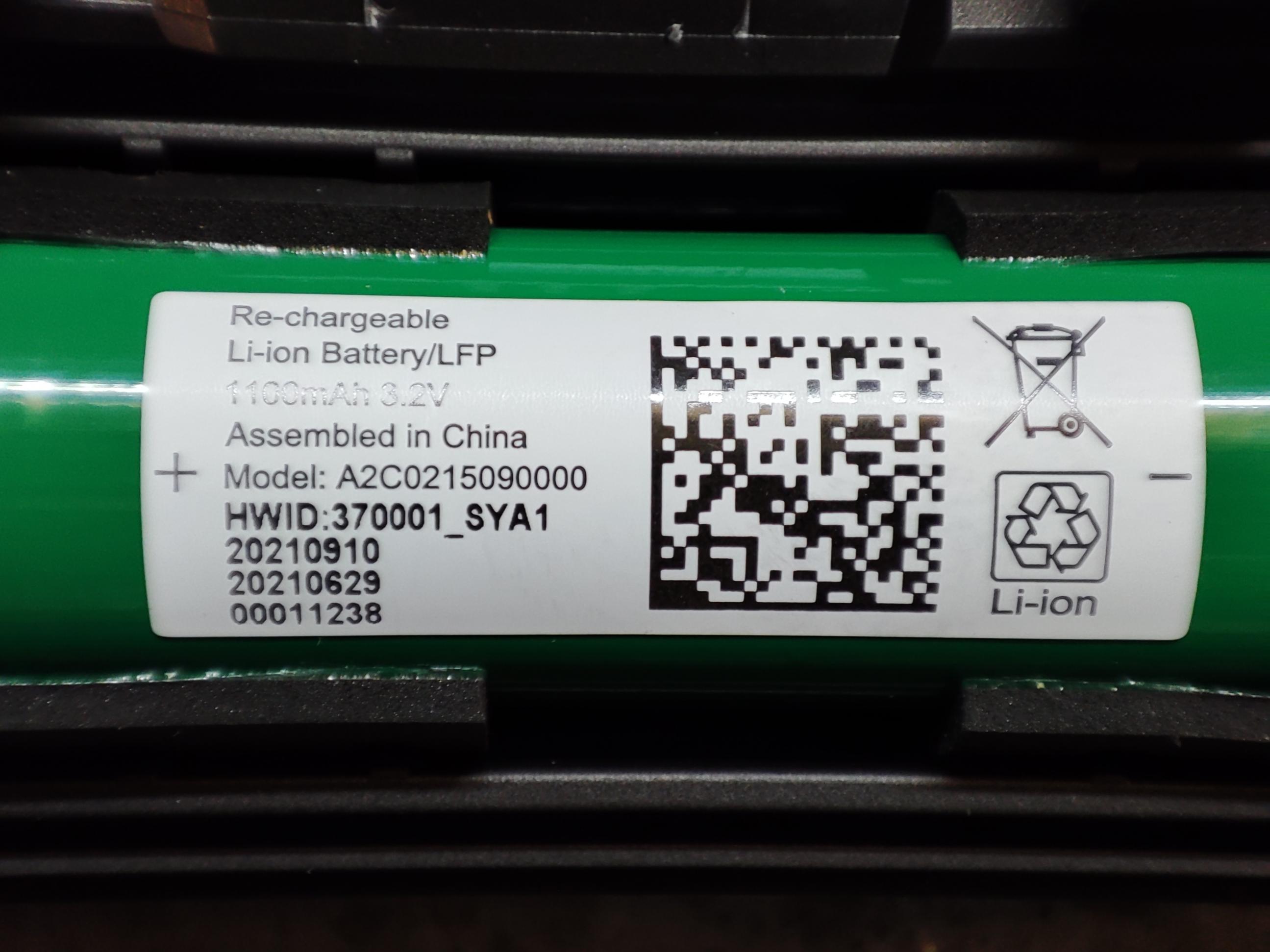

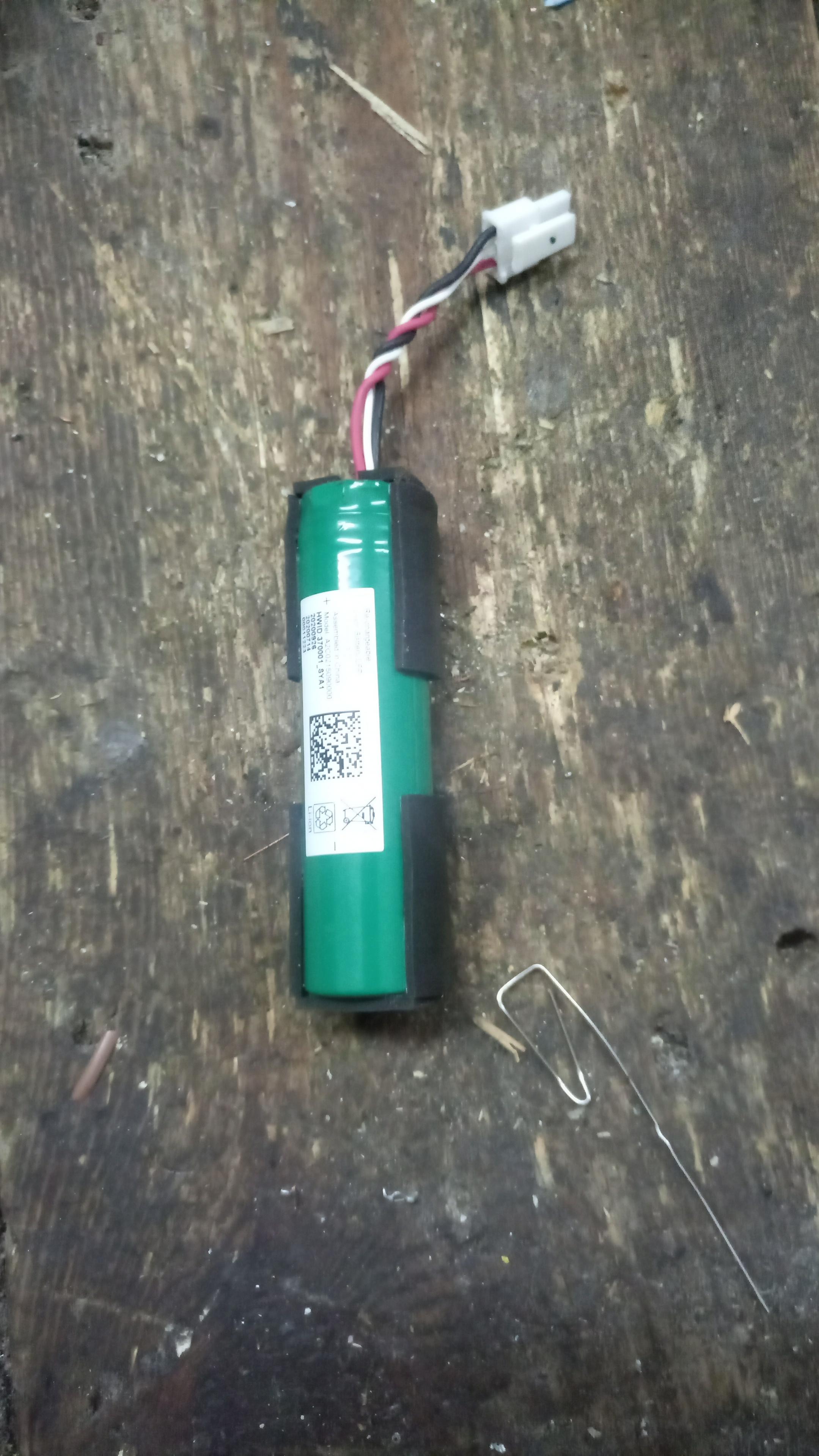

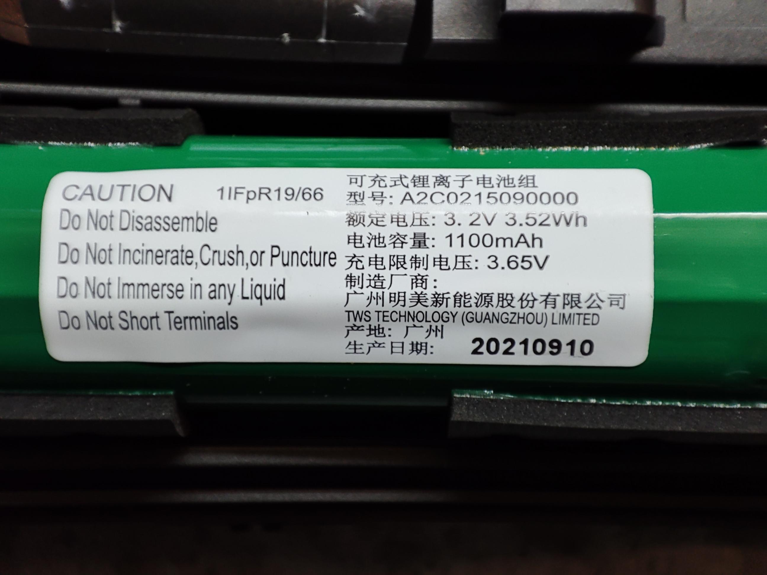

На днях тоже выскочила ошибка по ГЛОНАССУ SOS на приборке. При следующей заводке не появилась. Ради любопытства сползал в бардачок - осмотрел блок. Напряжение на аккуме 3,29В и он, походу не литий-ион, а литий железо фосфатный lifepo4
Название: 2023-02-05 12-04-37.jpg
Название: 2023-02-05 12-04-25.jpg
Название: 2023-02-05 12-05-27.jpg
Название: 2023-02-05 12-07-41.jpg
Название: 2023-02-05 12-10-16.jpg
2.0, 4х4.

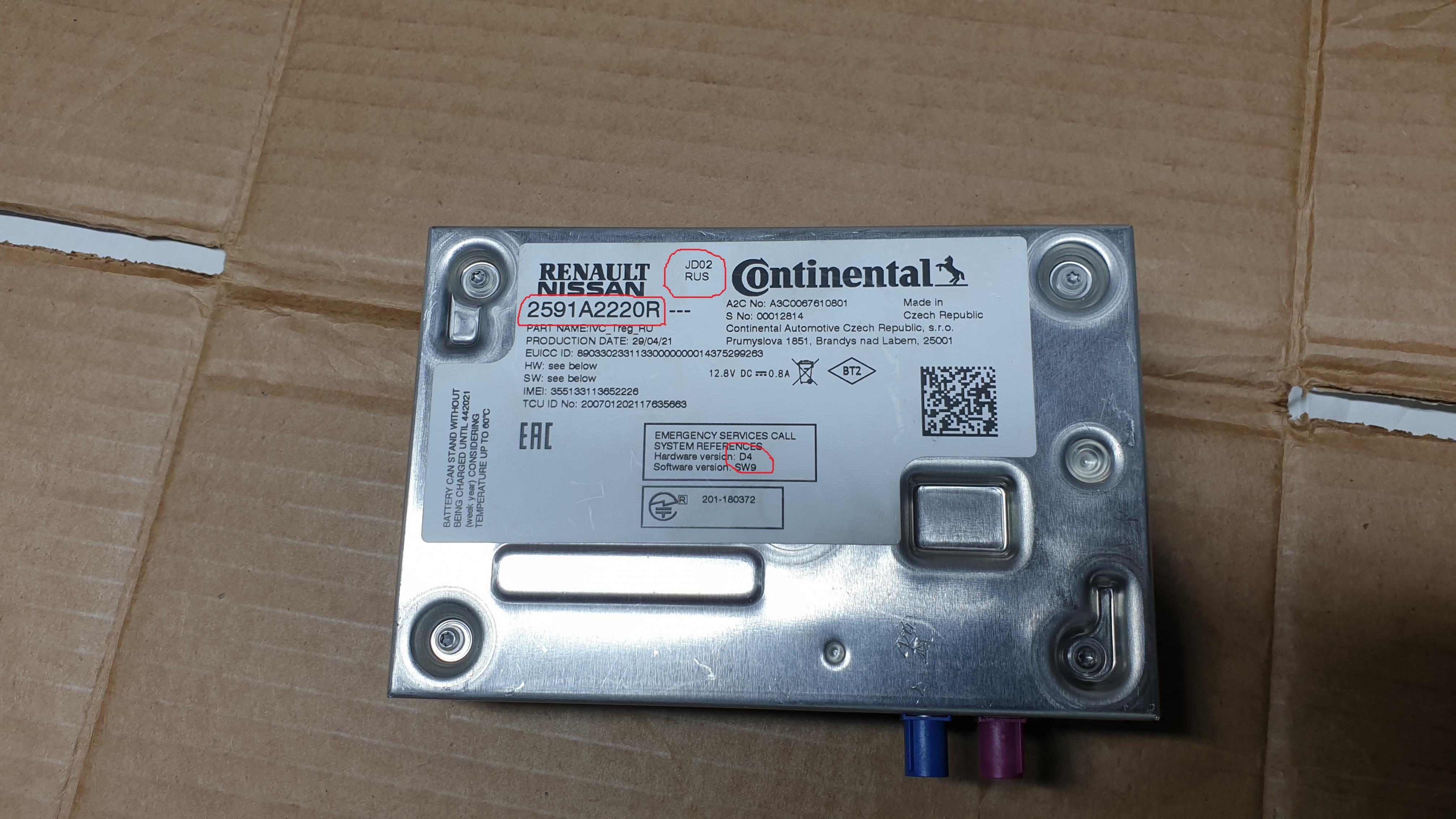

У меня немного другой блок стоял.
Я писал как и что было у меня.
Какой поставили не видел.Спросил надо ли ехать в МРЭО? Сказали что все делает "завод" (передает данные для изменения в ПТС)
