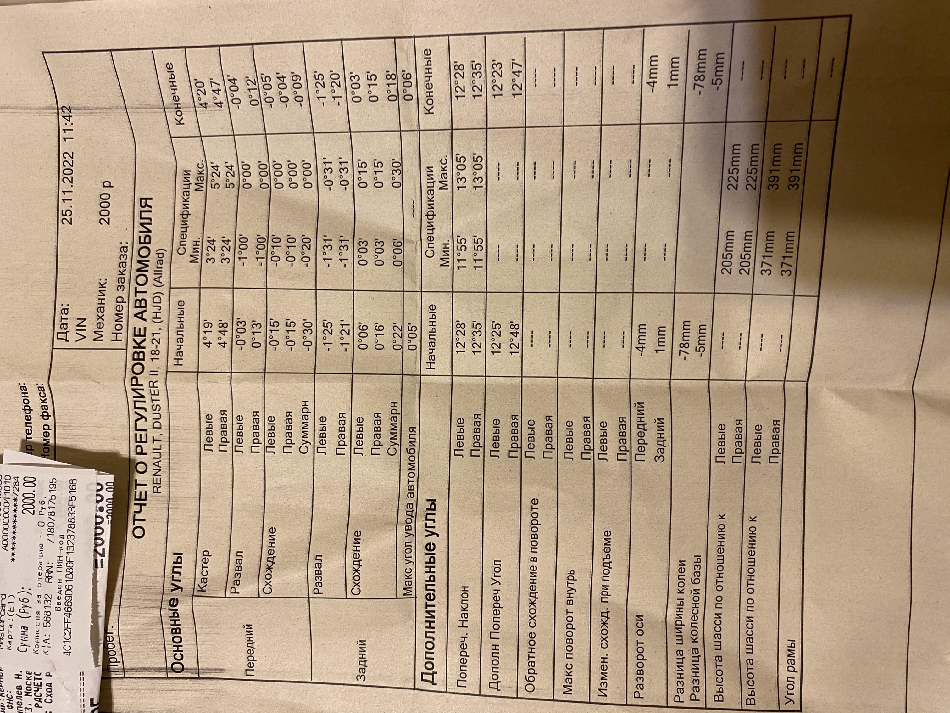

Менял сальник левого привода п гарантии , откручивали кулак от стойки, сегодня на сходразвале сказали, что при демонтаже ушел развал и утянул схождение.
Вот карта когда в норме все.

Сообщений: 645
Время онлайн: 2 мес. 2 нед. 4 д. 23 ч. 30 мин. 31 сек.
: 261
Был(а): 16 июн 2025 10:31
Адрес: Кимры
Автомобиль: Duster, Drive, 4wd, 2.0 6МКПП
Re: Непонятки с рулем
Палыч, Не рассматривали вариант нарушенной геометрии кузова авто? М.б. вы стали "счастливым" обладателем восстановленного авто? Зазоры посмотреть, найти данные контрольных размеров, диагоналей...
