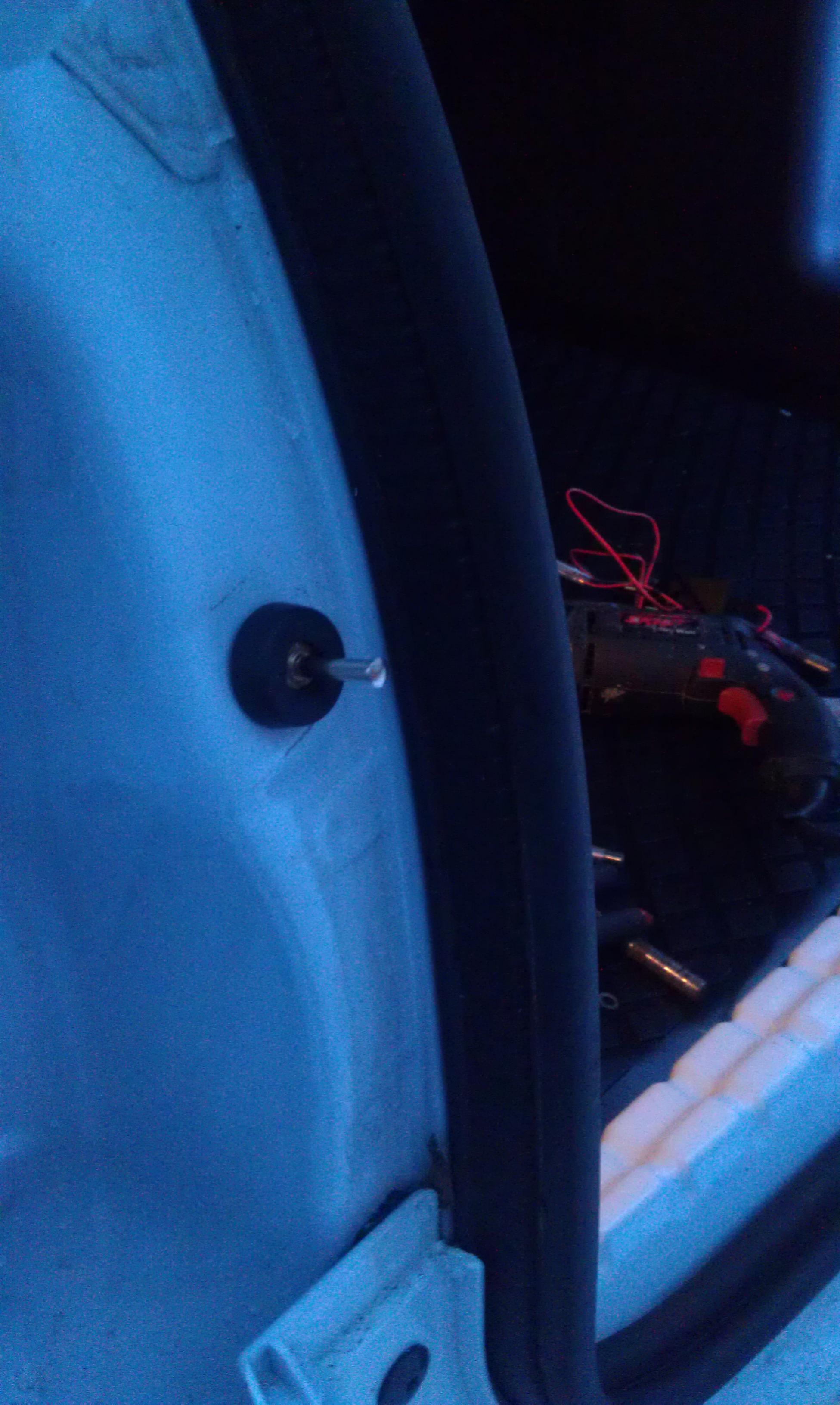

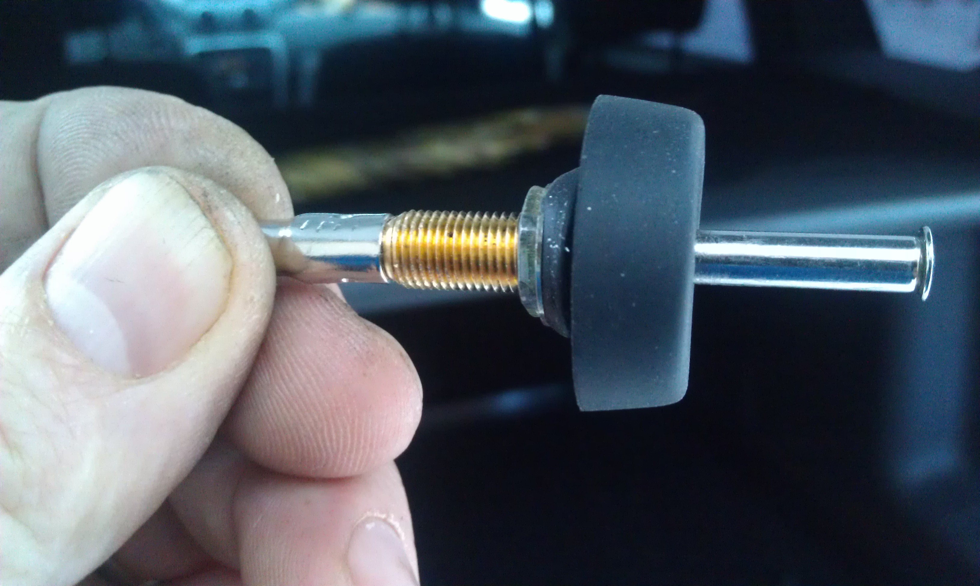

Поставил концевик в отбойник багажника (свет включается только при его открытии

Re: Освещение багажника, салона. Алгоритм автоматического отключения
viktorkondr
Поставил концевик в отбойник багажника...
А концевик подключен в разрыв одного из проводов штатного плафона багажника?
да (-)
