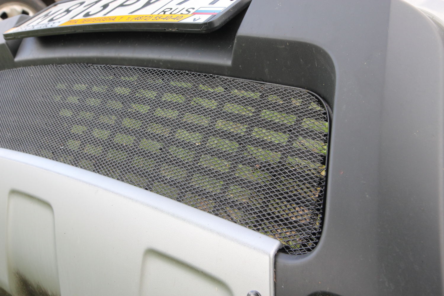

На днях модернизировал свою сетку радиатора, классический вариант меня совсем не устраивал.
Извините, но как ни вглядывался в фото, не увидел как и чем крепили сетки?
Понял, что снаружи. Почему не изнутри, бампер же всё равно уже снят?
Наружную менять по мере загрязнения, поскольку она с мелкой ячеей. Ну а внутренняя, более крупная, на постоянку.
Как то так?!

Сетки стоят снаружи, сначала алюминивая крупная(черная), потом мелкая пластиковая (серая). Ставил при снятом бампере, крепил пластиковыми хомутами, хвосты этих самых хомутов внутри. А снаружи поставил именно потому, чтобы мелочь не пролетала, а то наружные решетки (родного бампере) работают как ножи, и всю траву ломают и летит все это в радиатор... Кстати мелкая сетка пока и не думает забиваться, поживем-увидим...
Спасибо, причину понял.
На своих Логанах ставил изнутри, всё-таки заводская решетка выглядит симпатичней.

На днях модернизировал свою сетку радиатора, классический вариант меня совсем не устраивал. Я уже говорил, что мне приходиться ездить по напрочь заросшим травой дорогам, и семена-пыльца все-равно пролетают через стандартную сетку (с авторынка). Решил сетку перенести наружу и сделать ее двухслойной. Второй слой-пластиковая сетка от пластиковых-же окон, довольно крепкая штука, руками разорвать не получилось. Остальное видно на фото.
Прошло еще 2 выезда на "траву". Претензий к данному виду решётки никаких. И не забивается, и не пропускает мусор внутрь. Я доволен.
