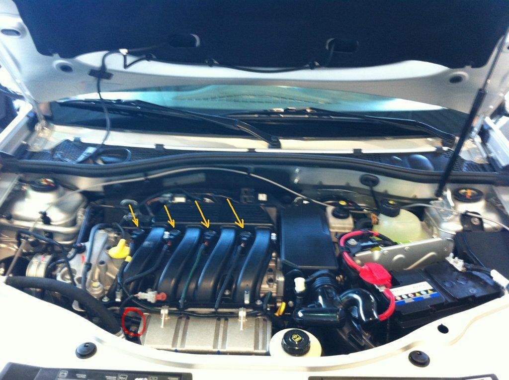

В пятницу 13-го открыл капот в 3-й раз с момента покупки. А причина в следующем: приехал на дачу, чувствую что-то бензином пахнет прилично. Открыл капот и вижу, что из под колпачка, который надевается на топливную рейку (или рампу, не знаю как правильно) капает бензин на горячий двигатель. Я малость при...ел (прибалдел, а вы что подумали?), поскольку капало достаточно интенсивно и тут же на горячем вскипало. Нажал пальцем сверху и колпачок продавился вниз и встал на фиксатор. Уж не знаю, косяк ли это сборки или наши дороги растрясли его до такой степени, что он соскочил. Так что рекомендую соратникам проверить на своих машинках, это вам не конденсат капает! А может из за пятницы 13-го такое произошло? В общем на фотке обвёл данное место красным кружочком. На жёлтые стрелки внимания не обращайте, поскольку фотка не моя, честно стащил у кого-то из форумчан.
Теперь уже точно - Luxe Privilege пулемёт......, пардон автомат.

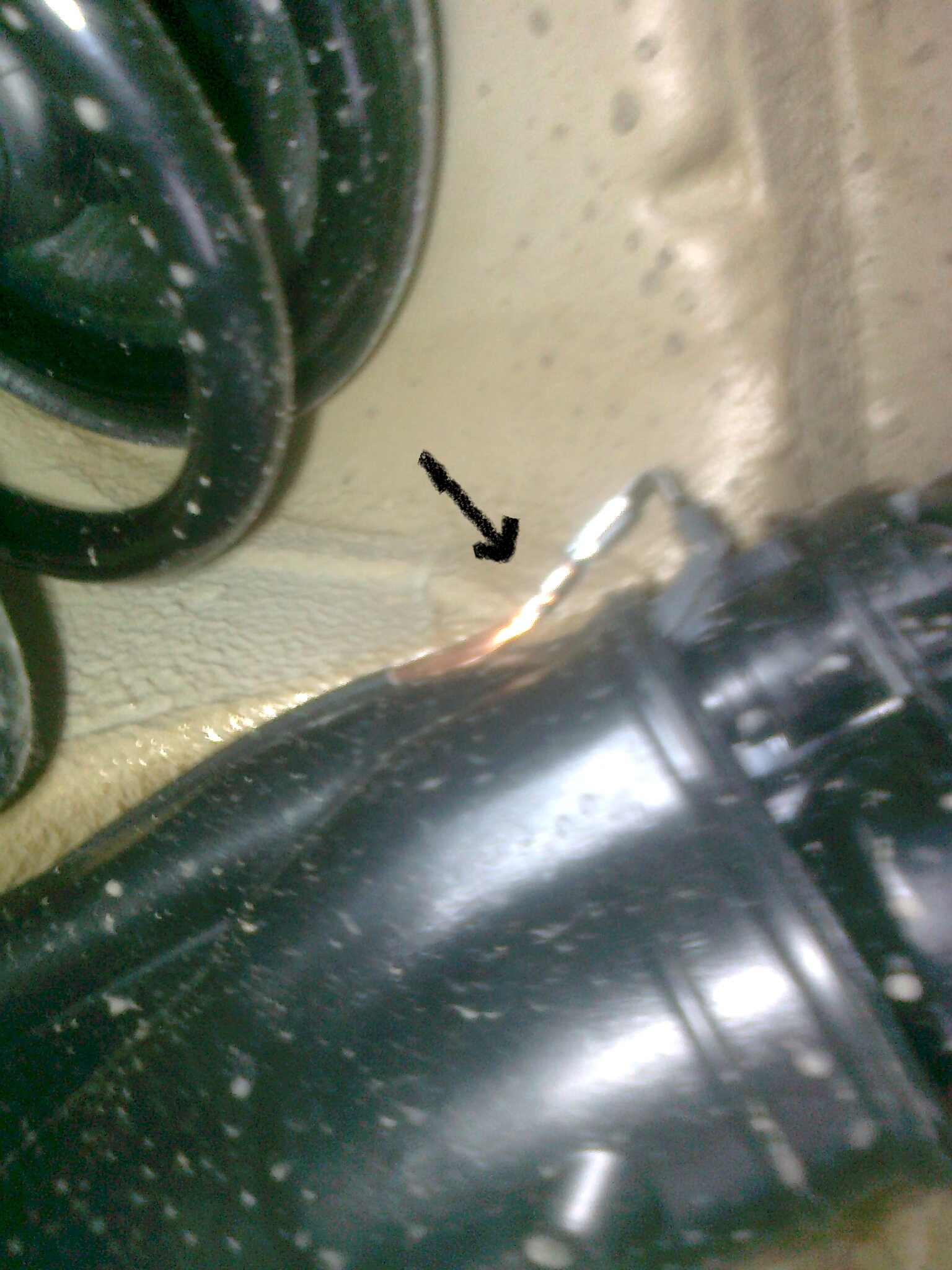

Еще вспомнил 4 недостатка.1)В проеме передней правой двери уплотнитель снизу иногда топорщится. 2)Серебряная вставка на приборке скрипит при контакте с коленом пассажира 3)лампы ближнего света держатся "на соплях",хотя радует то, что после 6т.км. тряски остались не месте.(менял на днях, так и не понял каким макаром они там держатся.зажим всего один и два углубления.Кстати,Вынимаются легко путем нажима)4)ну и вот этот косяк:
оголенный проводочек, непонятного предназначения в правой задней арки у гофры.
Все правильно рампа а так форсунки вылетели. одназначно из-за дороги или не доконца засунули
Оголённый-странно,но ничего страшного. Это провод массы-видишь,чёрного цвета и крепится к кузову. Я тоже такой у себя видел. Только изоляция в норме. А тут у тебя может "больной с бодуна" сборщик зачистил провод излишне длинно... Больше объяснения не вижу...
Эту фотку я в салоне ОД сделал.( на моем не успел сфоткать, тектилом обработали)Обошел 3 Дастера и у всех такая хрень...Просто интересно зимой попадет на него снег, вода..Или в сугроб не дай Бог залезешь,что с ним будет?уж больно хлипко он выглядит.
