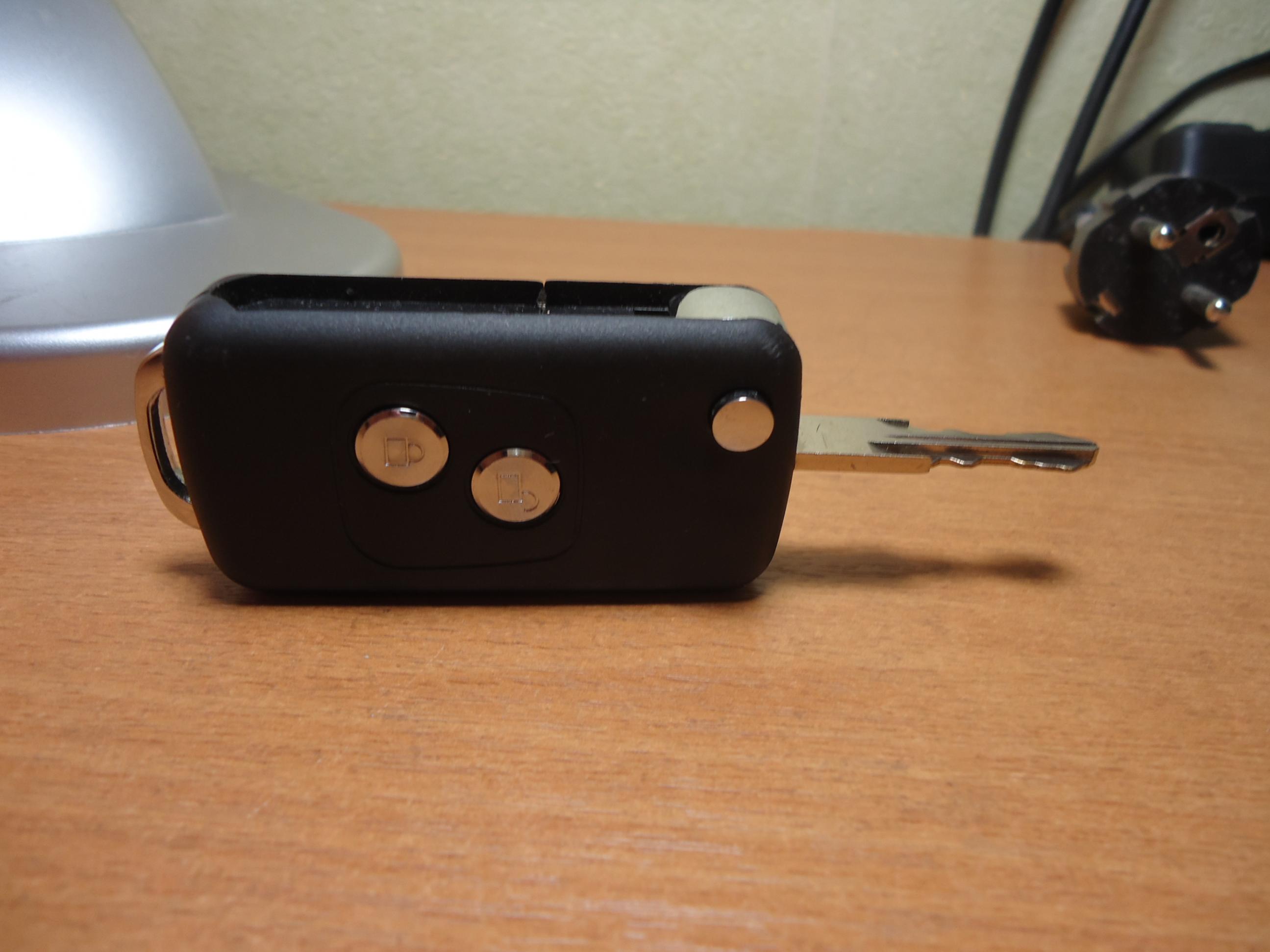

не плата на изоленте . изоленту наклеивал чтобы видеть куда подогнуть контакт .
я провозился дольше , на видео мой машин , мой рука и мой ключик
а кто то вообще отломал контакты и вставил кусочек пружинки от шариковой ручки . и подпирает и играться с подгибанием не нужно
Duster 4x4 1.5dci

Re: Складной ключ для Renault Duster
Сообщение от espace
Да, ладно Макс
Сообщение от espace
"Я тоже немного поигрался - около часа, но победил ...
В общем совет ... так как все внутри не закреплено - контакты батареи (да и плата никак не крепится, но на клей плату садить не советую - дорогая зараза :mrgreen: ) советую изолентой заизолировать нижний в месте возможного контакта с боковым (нависают друг над другом). Далее подогнуть лапки контактов так, чтобы они только слегка касались платы (иначе сильно плата торчит вверх). Для точного попадания лапок в контактные места на плате - на плату клеил пару маленьких кусочков изоленты и после этого пробовал прижать плату на свое посадочное место (сразу видно попал на контакты лапками или еще надо гнуть). Кстати гните осторожно - лапки довольно нежные и ломаются легко. Далее возьмите какой нибудь уплотнитель (только не проводящий  ) и подкладывайте на плату (или на крышку верхнюю) для того, чтобы прижать плату на свое место - после этого проверьте чтобы кнопки нажимались и идите проверять работу ЦЗ. Удачи ...  "

Сегодня собрали выкидной ключ из заготовки с сайта вип-ключ и родного ключа от экспрешена. Плату пришлось обтачивать, но всё равно отверстия для кнопок на корпусе и сами кнопки не соосны- разница 3мм. Но тем не менее кнопки ЦЗ работают. Завтра выточу жало ключа и начну тестировать.

ключ работает две недели -проблем нет.Но на всякий случай вожу с собой родной ключ (который без кнопок ЦЗ)

Делал эксперимент с ключиком от Макса, который достался бонусом с порогами.
Жало подогнал при помощи надфилей довольно легко. Т.к. кнопки мне не нужны потому как пользуюсь брелком сигналки хотел взять чип с запасного ключа без кнопок .... раскрыл его... и ничего там не нашел??? пусто, может где в корпус запрятано, какой он вообще???? С запасного заводится... с нового сразу заводится, чуть постоит-не заводится, мигает глаз имболайзера... Использую для бензобака...

Заказал, получил.Не понравилось. сам ключ хлипкий,внутри плату сигнализации ничем не поджимает, надо дорабатывать самому.
