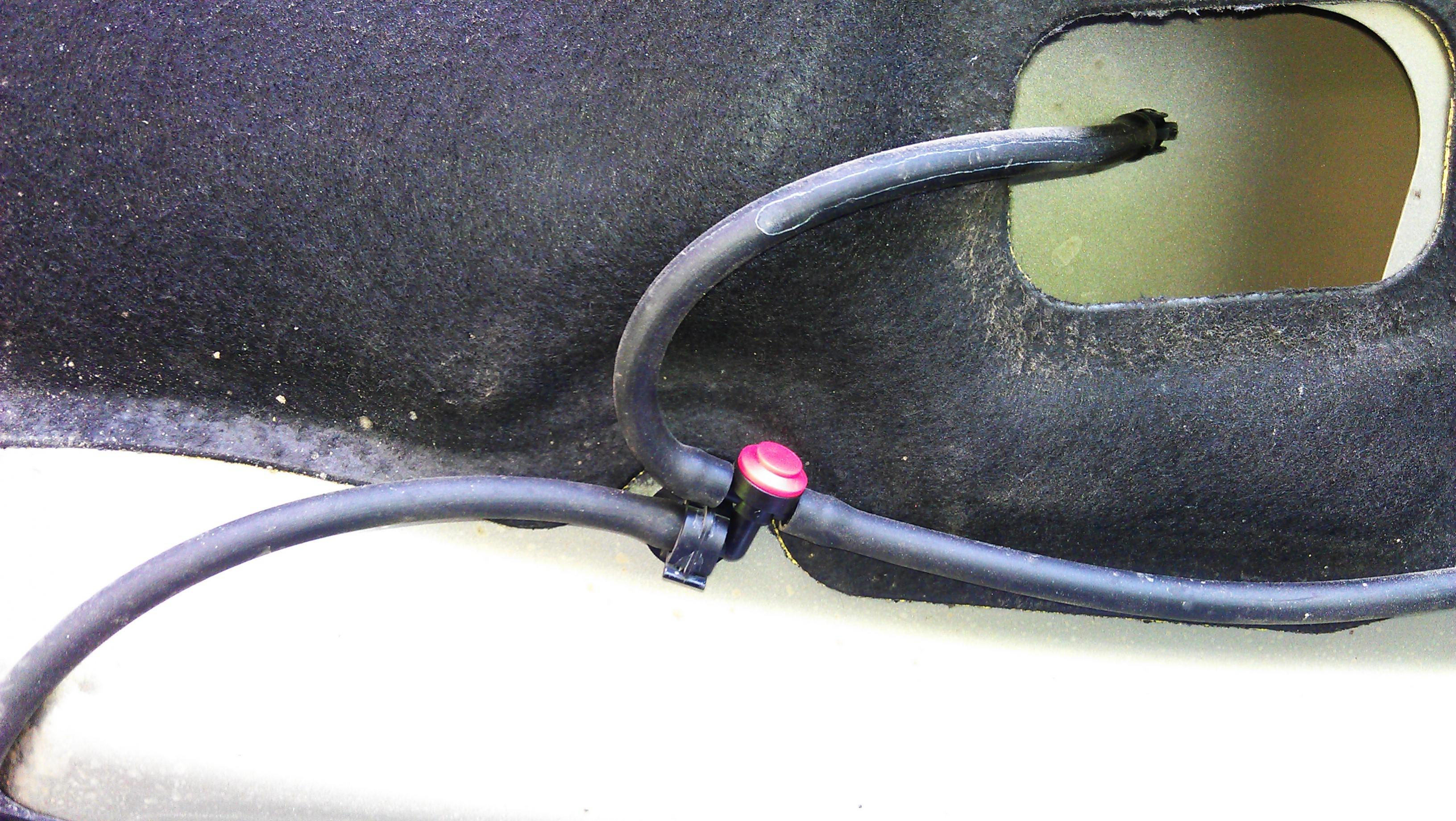

Поставил себе тройник от Мицубиши на место штатного. У него уже есть встроенный клапан. Все работает и не надо шланги резать. Артикул M850641.

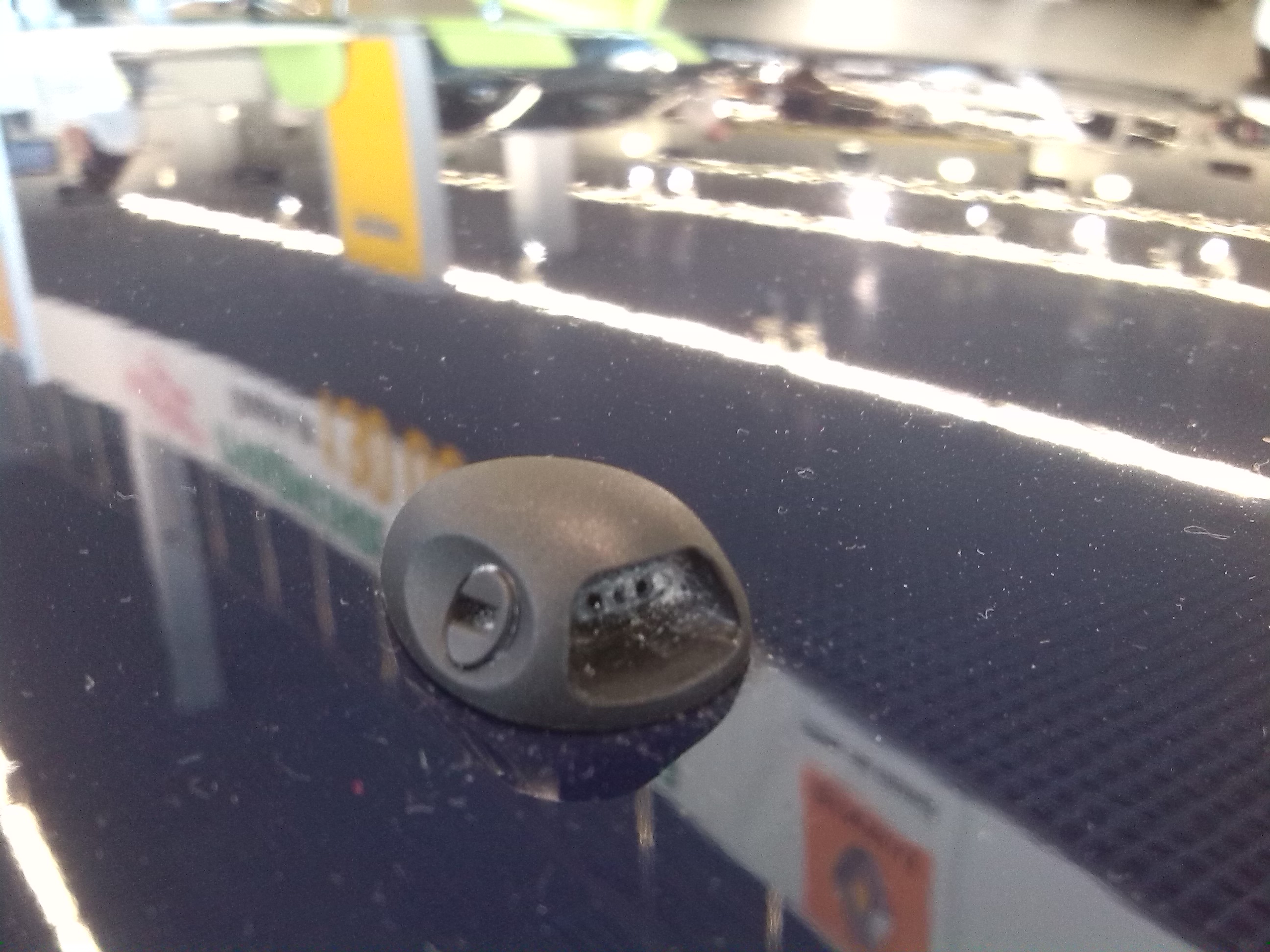

Вчера заезжал по делам в салон глянул на синий Дастер выставленый в шоу руме,увидел вот это

Сообщение от Хитрый Сибиряк
Ну да у меня тоже в три дырочки водичка брызжет, машина производство 31 мая.

Сообщение от гарди
Ну и как оно? Сфотай что ли любопытства ради

Re: Веерные форсунки
И меня стоят такие, с регулировкой сбоку. и брызгают как веерные. Машину брал 31 июля. Два месяца назад покупал веерные от Вольво и обратные клапана. Теперь посмотрел, от Вольво ставить не буду, поставлю только обратные клапана.
