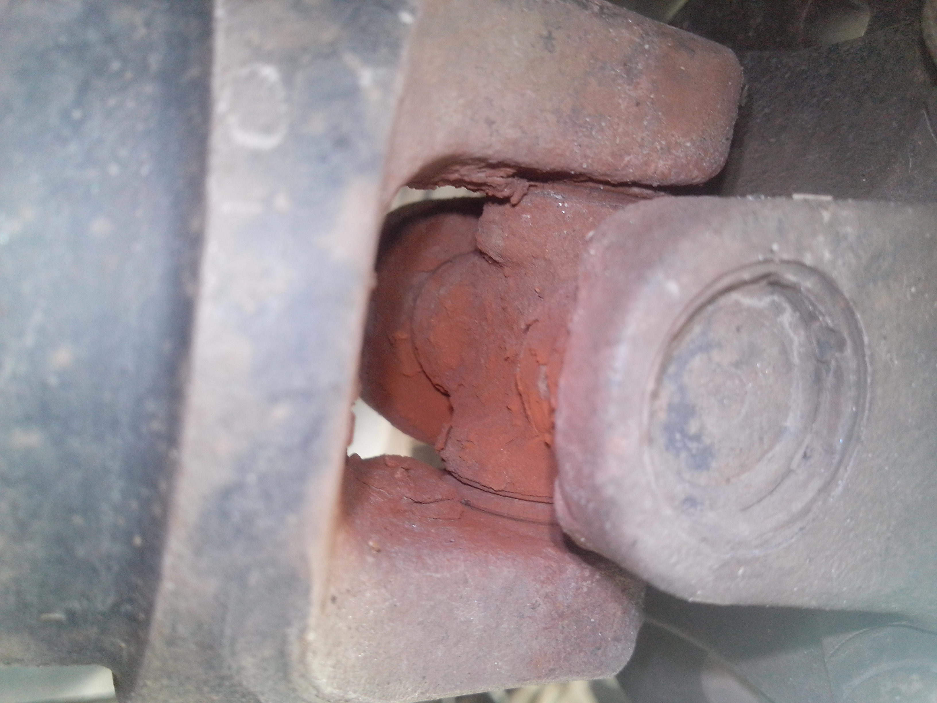

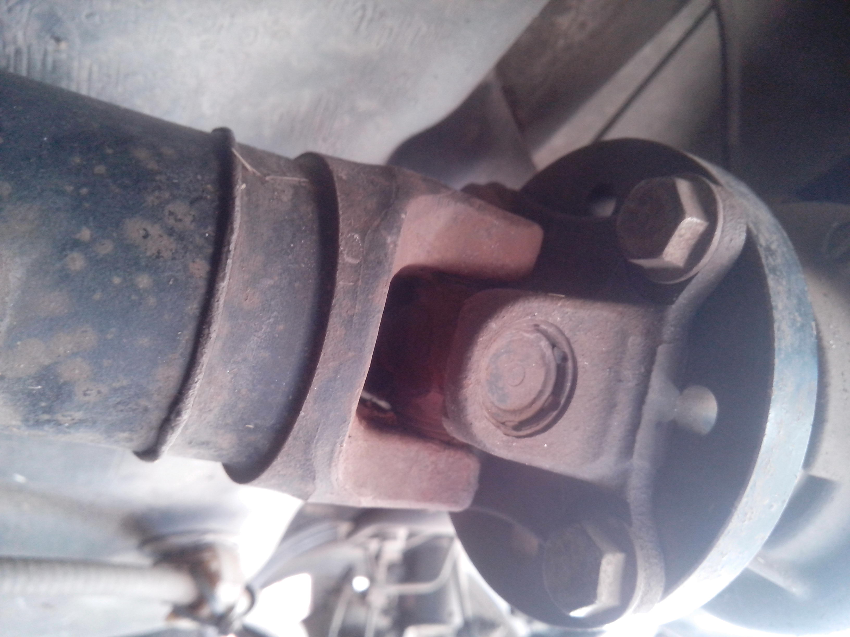

Я последнее время у себя иногда наблюдаю резиновый скрип кардана в районе подвесного. Причем закономерности не выяснил происходит это иногда только при движении медленно на 1 или 2 передачи. Залез под машину обследовал подвесной ничего такого настораживающего там не обнаружил. Все резинки целые. Может подобное было у кого нибудь?? Еще обратил внимание на "красную" крестовину, это что смазка из нее выходит или так она изнашвается?? Да есть совсем небольшой в ней люфт. У всех она "красная"??

А при заднем ходе есть? Вкл. блокировку и вперед назад, что бы нагрузка была. Если посвистывает или поскрипывает, то смазки кирдык в крестовине.

Как то не догадался проехаться задней чтобы понять есть скрип назад или нету. Как заскрепит попробую задней проехаться и блокировку вкл.
Но скрип у меня не от крестовины, а от подвесного

BoxaS, По снимку похоже у Вас смазка в крестовине высохла.

Да, при включении блокировки конкретно заскрипело, запищало, но не долго. Можно как то смазать нашу крестовину??
Нет смазки в одной из чашек крестовины, красный цвет , ржавчина. Желательно в ближайшие дни поменять крестовину. В начале скрип металла,а не резины, затем появятся звонкие лязгующие стуки..
