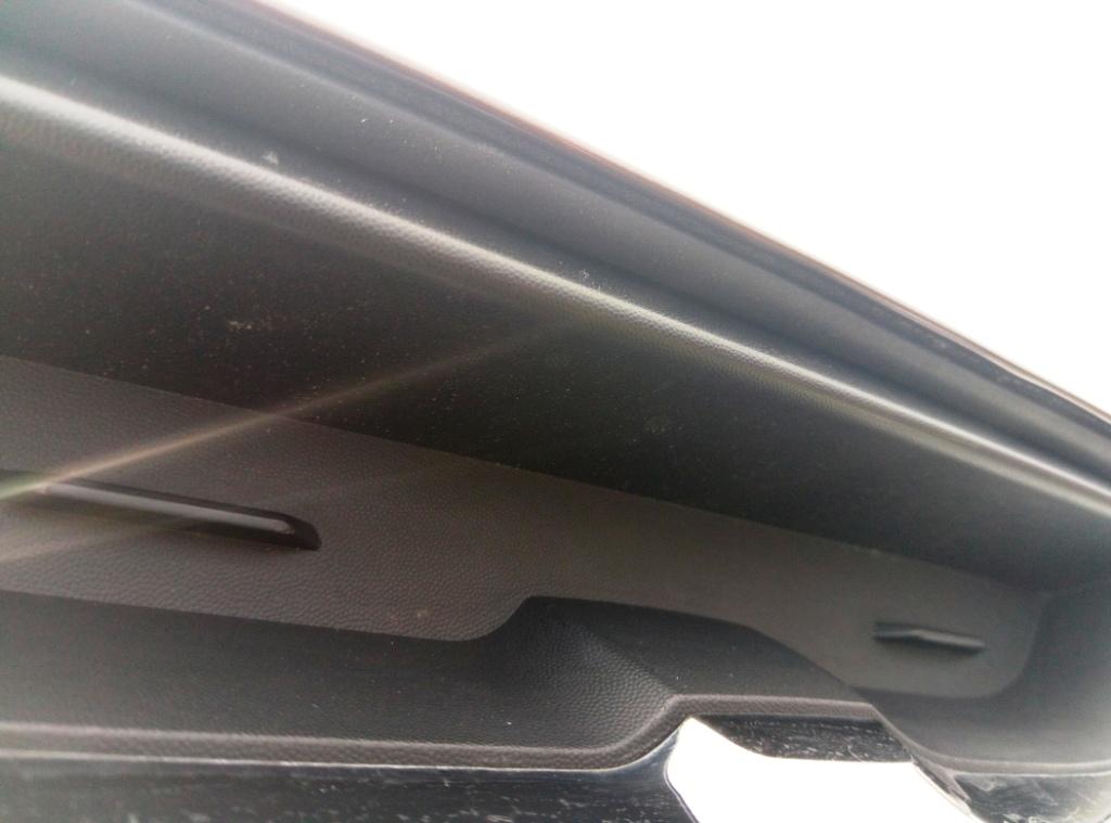

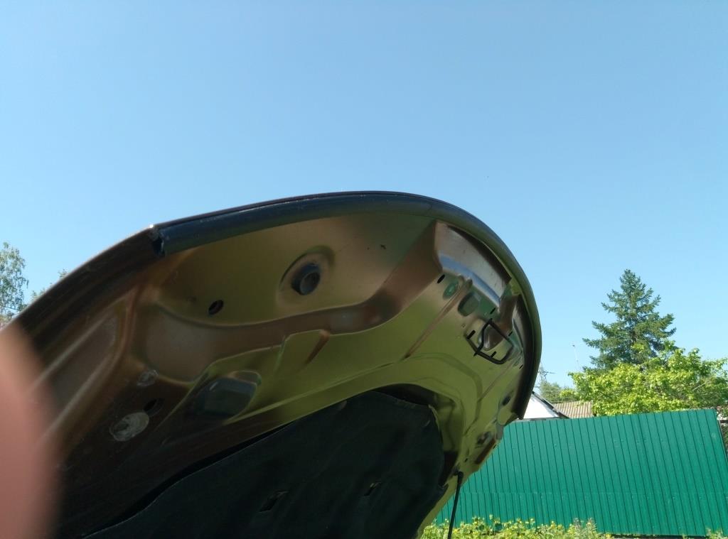

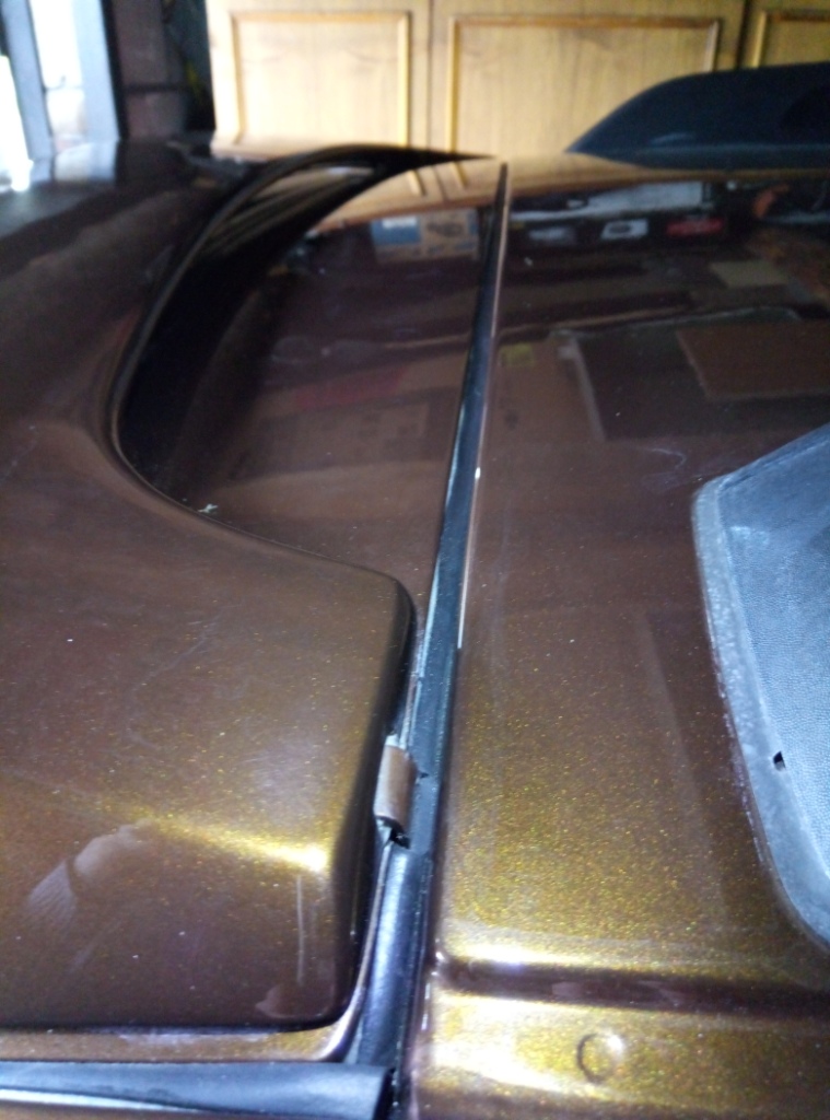

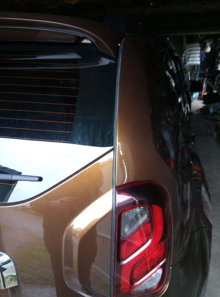

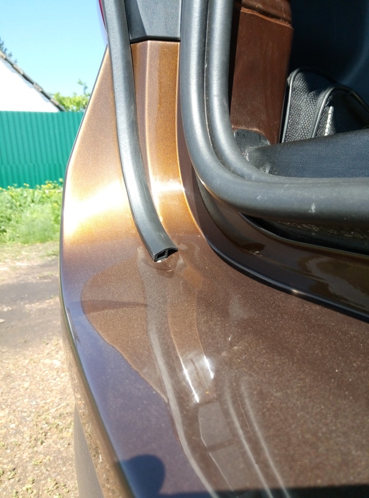

Я тоже заказал с Алиэкспресс еще зимой четыре вида уплотнителей и вот с потеплением погоды закрепил их.
Вот какие типы уплотнителей использовал:
1.D- высота 15мм для капота уплотнение спереди.
2. D -высота 10мм для задних дверей.
3. Z- уплотнитель для закрепления сверху пятой двери багажника.
4. P -уплотнитель по бокам багажника.
Все эти уплотнение были сделаны прежде всего чтобы меньше попадала в салон пыль или зимой снег. А шумка меня и так устраивает.
С передней дверью ничего не делал-устраивает и так.
В багажнике внизу тоже не делал так как там если сделать уплотнение, то там собирается влага и некуда не может уйти.
Вот здесь некоторые ссылки где заказывал уплотнители:
1. Z-
https://ru.aliexpress.com/item/KAHNO...v&sk=eub6yrrBy
2. P-
3. D-10мм
https://ru.aliexpress.com/item/Small...-00154-2v37IQv
Снимки прикрепил.
