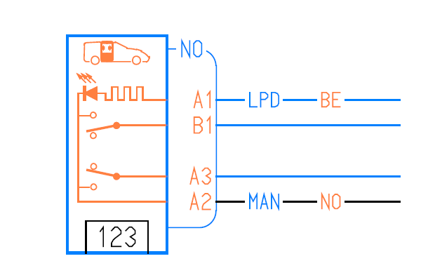

Возвращаясь к Старлайн В92. Вчерась залез разбираться с отсутствием блокировки и разблокировки дверей с пульта сиги и с салонной кнопки блокировки дверей. По совету Sova откинул разьем Х2 с сиги- не помогло (кнопка салонная также не работает и пульт сиги не блокирует), откинул красный провод с этого же разьема от "+". Не работает. Подсоединил обратно Х2 - не работает. Снял панель салонной кнопки, выдернул кнопку, снял разьем, повертел в руках кнопку, пощелкал им, обратно подсоединил... ЗАРАБОТАЛА!!! И с пульта сиги и с кнопки салона открывается и закрывается дверь!!! Все собрал, красный провод с Х2 не стал накидывать на "+", заизолировал. НЕ РАБОТАЕТ опять, снял снова кнопку, тряс, стучал,щелкал, подсоединил обратно- все равно не работает. Подозрение на неисправность салонной кнопки. Где найти распиновку этой кнопки?
04.02.2015, 18:19
#95
Регистрация: 24.12.2012
Сообщений: 1,384
Время онлайн: 2 лет 2 мес. 4 нед. 19 ч. 56 мин. 38 сек.
: 2345
Был(а): 25 дек 2019 20:00
Имя: Юрий
Адрес: Новая Москва
Автомобиль: Luxe Privilege 2.0 4x4
Re: Центральный замок
Сообщение от duster lant
Вот схема кнопки. На самой кнопке должна быть нанесена нумерация контактов.
Только ни как не могу понять как у Вас включена сигнализация. Если параллельно кнопке ЦЗ, то никакого "+" там быть не должно. Или у Вас выход сигнализации идет непосредственно на активаторы замков.
Схема ЦЗ

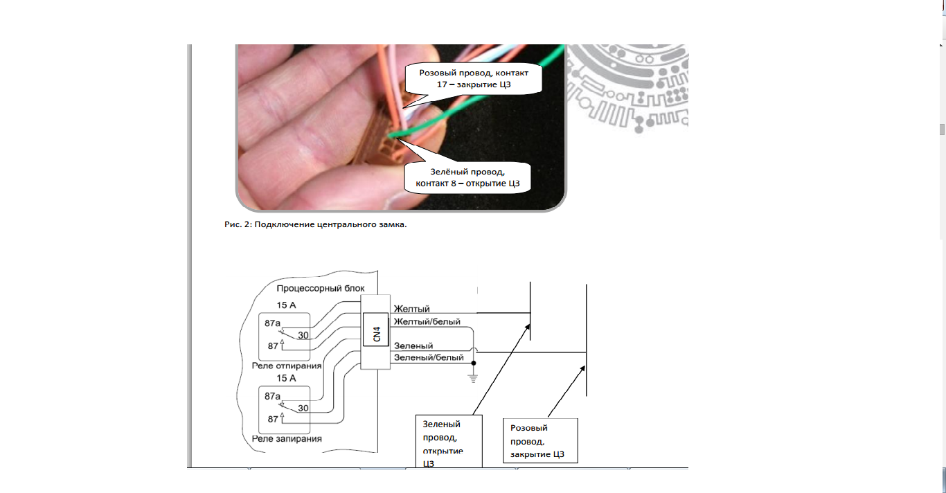

sova, разобрал кнопку ЦЗ, фсе у порядке. Пробовал перемычкой А2-А3 и А2-В1 при отключенном и включенном зажигании- результата "ноль". "+" и "-" на кнопке присутствует, т.к. при включении габаритов кнопка подсвечивается.
Управляющие сигналы ЦЗ с сиги подсоединены по прилагаемому скану к коричневому разъему ВСМ (который около левой ноги водителя) на указанные контакты. Согласно карте монтажа это получается параллельно кнопке ЦЗ. Цвета проводов в разъеме кнопки ЦЗ и разъеме ВСМ совпадают. Теперь у меня подозрение на разъем ВСМ, т.к. ни с кнопки ЦЗ, ни с проводов сиги сигнал управляющий в блок ВСМ не попадает? А с кнопки на ключах радиосигнал проскакивает к актуаторам...

На разъеме сигналализации который управляет ЦЗ "+" быть не должно. Схема должна быть такая:
По поводу проверить напряжение: если бы напряжения не было на Кнопке ЦЗ, то она не подсвечивалась бы, но ЦЗ срабатывал бы от сиги. Сейчас в командировке, под рукой нет тестера
Подсветка идет от другой линии, а проверка напряжения на управляющих контактах кнопки покажет отсутствие замыкания на массу.

Полез я с тестером в разьем салонной кнопки ЦЗ и выяснил, что на управляющих проводах постоянно присутствует "-"  . Долго решался откусить управляющие провода ЦЗ сиги от разъема ВСМ (так как раньше откидывание Х2 от сиги не решало проблему). Приборку не разбирал сегодня, доступа к Х2 не было. После откусывания "-" на разъеме салонной кнопки ЦЗ пропал, но кнопка все равно не работала пока я не скинул провода с АКБ. Через некоторое время подцепил обратно и, о чудо!!! салонная кнопка теперь работает!!! И висят провода откусанные от сиги  . У меня подозрение, что китайцы перепутали цвета проводов на Х2 или я лоханулся (накинул на массу сине-черный и зелено-черный). Вскрытие покажет...
Вскрытие показало:
