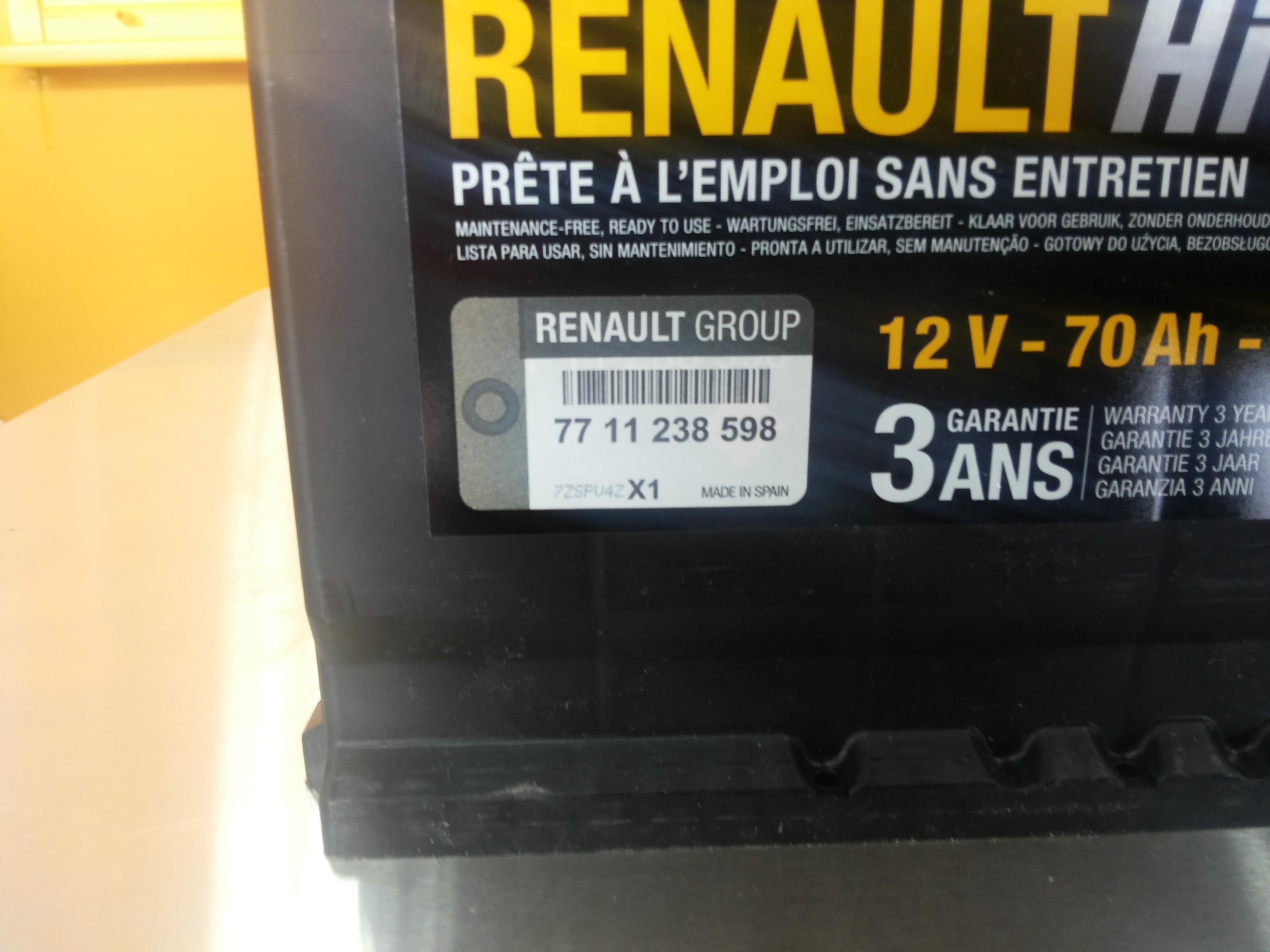

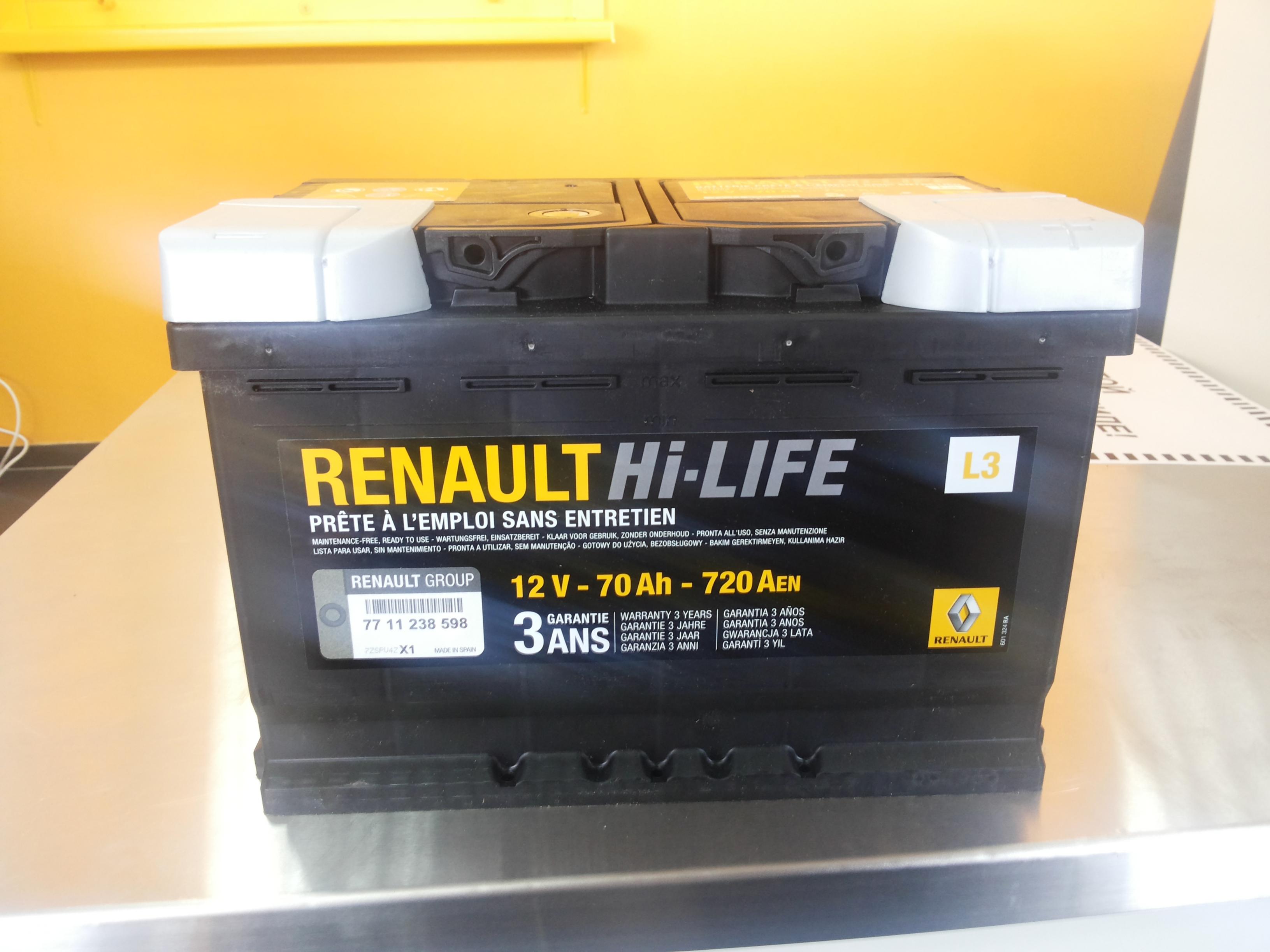

Сообщение от @ндрей86rus
ПРОДОЛЖЕНИЕ ИСТОРИИ
Позвонили с ОД, сказали приезжайте за АКБ
Приехал, и оооо радость  новенький аккумулятор, да еще и производства Испания вместо Украинского.
Фото прилагаю:
Вложение 51758
Вложение 51759
Вложение 51760
В целом работой ОД доволен, процесс замены АКБ описан, может кому пригодится.
ААААА  такой же хочу
Поздравляю с удачным окончанием ипопеи и как приз хорошим АКБ
