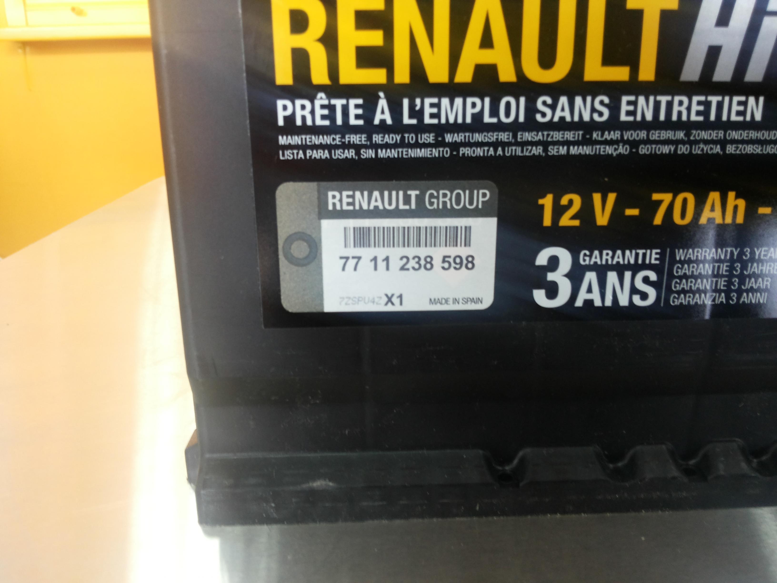

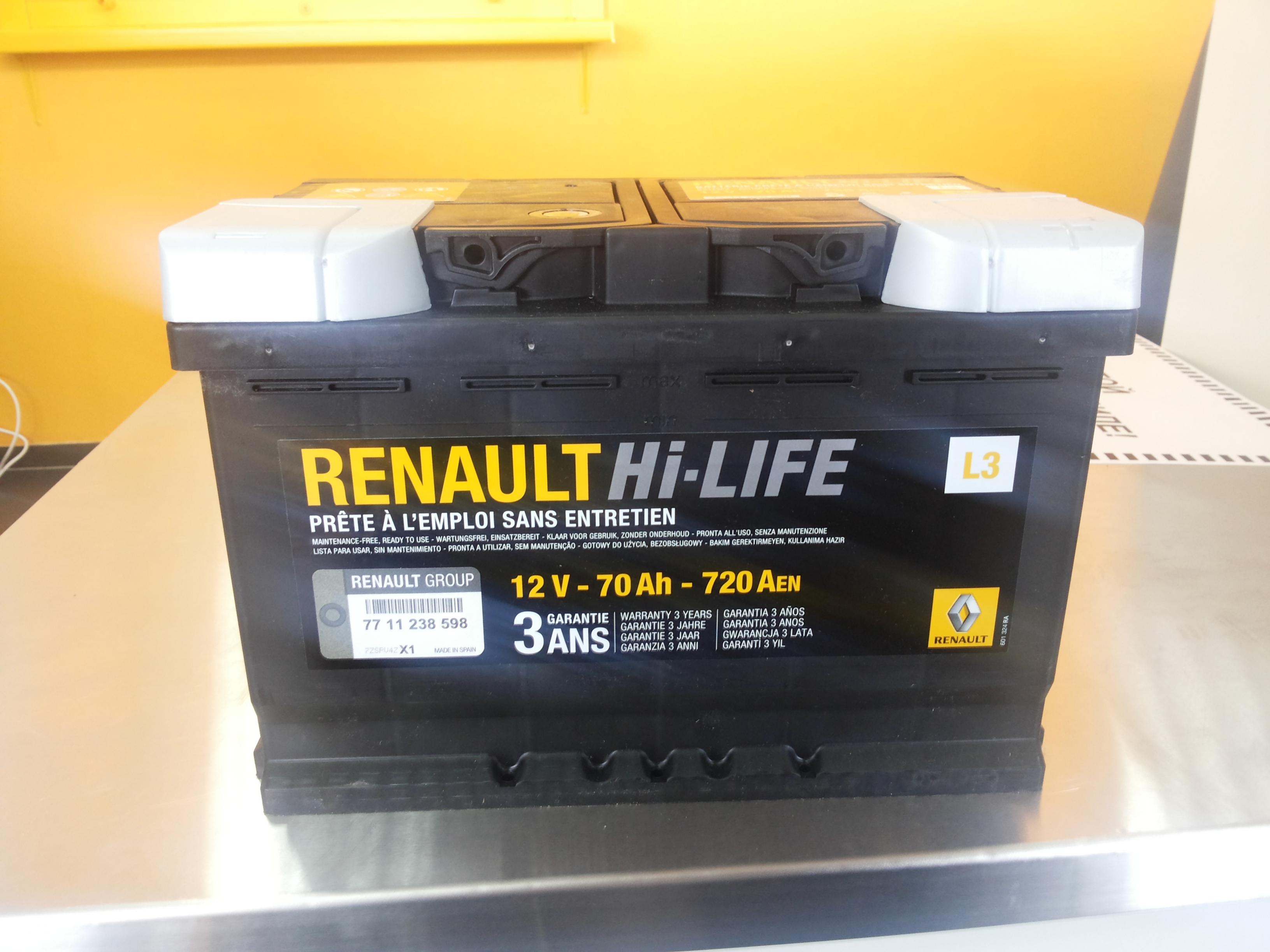

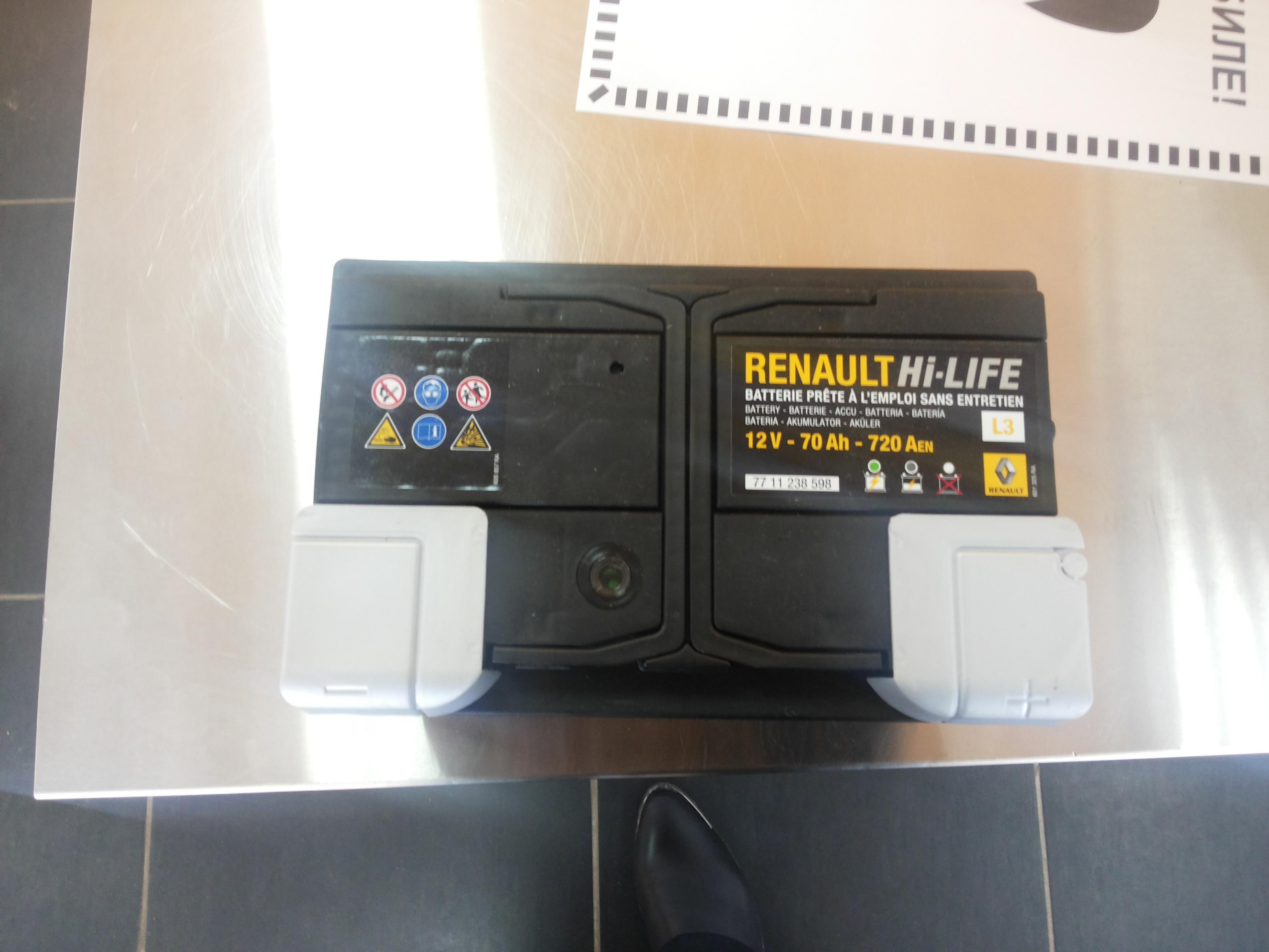

ПРОДОЛЖЕНИЕ ИСТОРИИ
Позвонили с ОД, сказали приезжайте за АКБ
Приехал, и оооо радость  новенький аккумулятор, да еще и производства Испания вместо Украинского.
Фото прилагаю:
В целом работой ОД доволен, процесс замены АКБ описан, может кому пригодится.
