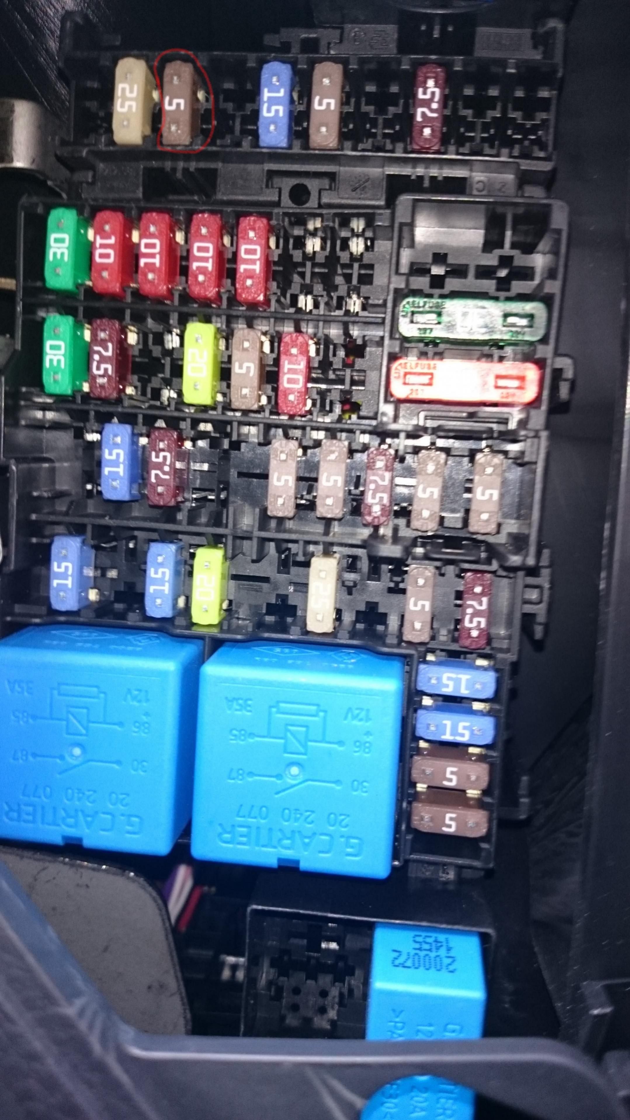

Вчера загорелась пила вместе с АБС и ЕСП и не работает полный привод, позвонил в ОД записали на понедельник, но еще посоветовали отключить АКБ и проверить предохранители.
Отключение АКБ ничего не сбросило.
Нашел сгоревший предохранитель 5А по книжке ответственный за полный привод (4WD), заменил отказ на месте пропал, проехал 100м все повторилось, предохранитель сгоревший, опять заменил проехал 100м все тоже самое. Кто-нибудь сталкивался?

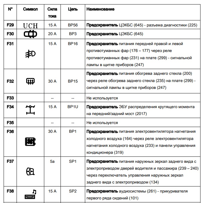

А какой номер предохранителя, не F34 случайно ? F34 должен быть на 15 ампер .

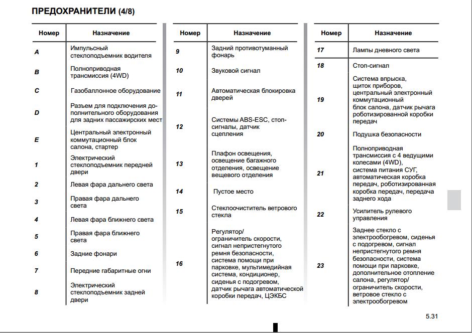

Сверху второй слева, на схеме буква В
по схемам: F3 (260-2) 5A, отвечает за
цепь BP1U, идет только на ЭБУ муфты 4х4 (2017).
