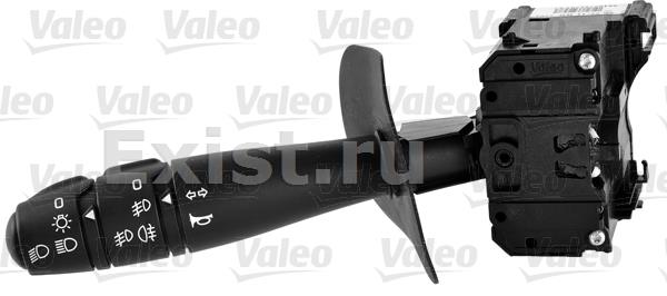

ПРОШУ ПРОЩЕНЬЯ ТАК Я ПОНЯЛ ИЛИ НЕТ ПОДРУЛЕВИК С (ПТФ)6001 548 108 ОН И НА ЛОГАН И НА ДАСТЕР ПОДХОДИТ?

KNS1,
Добрый вечер!
Я на свой Дастер заказывал подрулевой переключатель фирмы
VALEO c номером 251595 (вроде как оригинал, только замена)
Подошел как родной, все функции работают, только один косяк,
поворотники не возвращались на место после их включения!
Язычок который должен их отщелкивать немного короче чем на стандартном переключателе, пришлось немного его удлинить!
Не знаю будет ли такая проблема с переключателем 6001 548 108, но у меня было так!

спасибо за ответы оригинал стоит valeo 255678753R -БЕЗ ПТФ
255679527R- с ПТФ это дастеровские но не бьются они по existу!!!!!

МАШИНА АПРЕЛЯ 13 ГОДА ПОДРУЛЕВИК С ПТФ -6001 551 361 !!!!!!!!
