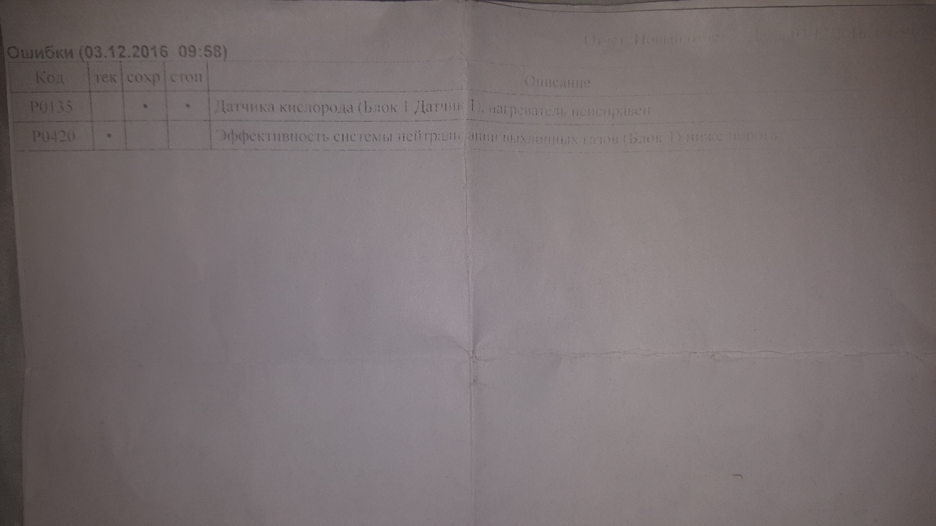

добрый день, знатоки))) загорелся чек, ошибка р0135 , сказали, нужно менять датчик кислорода. только вот в магазинах подобрать не могут...вернее не уверены, что подойдёт. ткните пальцем, пожалуйста, какой нужен))) буду очень благодарна. передний привод, 12 год, объем 2 литра

Мария1013, А что- нибудь еще проверяли, или только ошибку считали?

Re: датчик кислорода
считали ошибку, сказали покупать ДК. приезжать менять. все! теперь выясняется, что они бывают верхние и нижние)))

Сообщение от Мария1013
У Вас текущая ошибка по эффективности катализатора. Прошейтесь под Евро 2 и забудьте.
Ошибка по ДК-1 в распечатке - сохраненная, т.е. на момент проверки у Вас Чек горел от катализатора.
Т.е, чек загорелся от ошибки р0420? и ошибка р0135 вылезла из-за ошибки р0420? и устранить мне нужно именно р0420? правильно? устранить прошивкой под евро 2? тогда вопрос: это можно сделать где угодно или ехать к офиц?
P0135 не связано с P0420. Так как Вас беспокоит горящая лампа Чек, то она горит сейчас от P0420. Ошибка Р0135 могла возникнуть очень давно и разово. В данный момент ее нет, она в памяти. ОД скорее всего, как сказал Morze701, предложит устранить неисправность, путем замены катализатора, а не прошивкой. Цена его не сравнима с ценой прошивки.
ещё знаете, какой момент, когда приехали с чеком в салон, нам сняли ошибку р0420. сказали, если загорится снова чек, то точно ДК менять. перепутали что-то?))
Мария1013, Наверное перепутали, или ошиблись. Низкая эффективность катализатора, заменой датчика не лечится.
Прошивка на Евро2 не подразумевает удаление катализатора, если он не забит, или оплавлен. Сами нормы Евро, 2 подразумевают под собой наличие катализатора, без контроля его исправности. На ТО не повлияет , при продаже, будет только плюс. Новому владельцу этого делать не прийдется.
